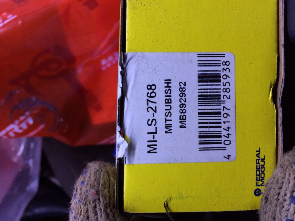

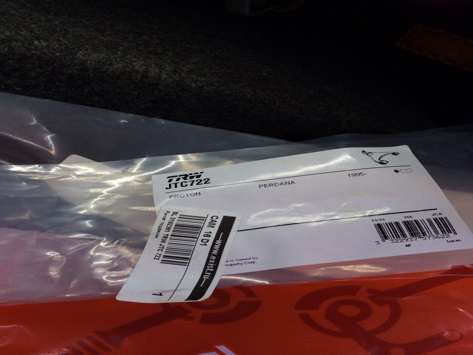

Давно ничего не писал так как зима и с машиной не поковыряешься((( перед НГ поменял передние верхнии рычаги, на этот раз взял трв, надеюсь их хватит больше чем на пол года…

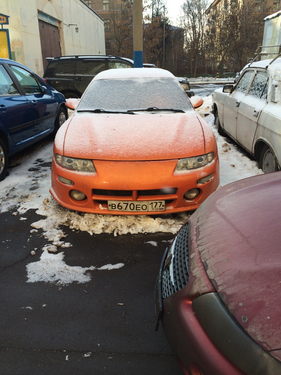

а какие были рычаги раньше ?
что это за оранжевое чюдо ?)
оранжевая тачка malish241
рычаги были dh parts что ли, как то так назывались, авно редкостное

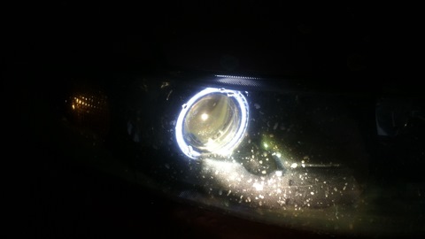

ХАХ у тебя фары прям как у меня)) В Го*не)) Я Напротив линз протру окошко круглое и катаюсь)
