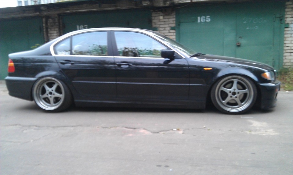

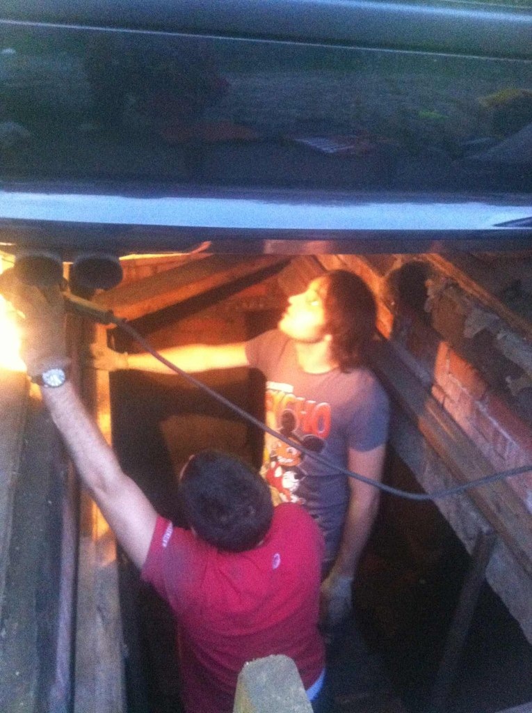

Всем привет!
Давно не писал, т.к. находился в процессе ожидания деталей, поиска и сборки других элементов пневмоподвески. Писать кусками не видел смысла.
Так что здесь сжато в виде небольшого текста и фоток изложу, как это было и что из этого вышло.
Собирали вместе с моими друзьями (они же коллеги по блогу rubnroll.com или vk.com/rub_n_roll) — Миха STILL и Дима Mitjay. А еще на окончательном этапе сборки нам помогала моя девушка — Ксюша.
Фоток стоек с подушками от радости и спешки сделать не успел, поэтому смотрим на то, что получилось в процессе монтажа:

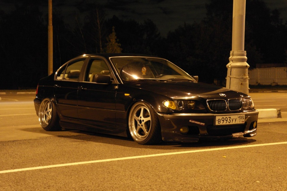

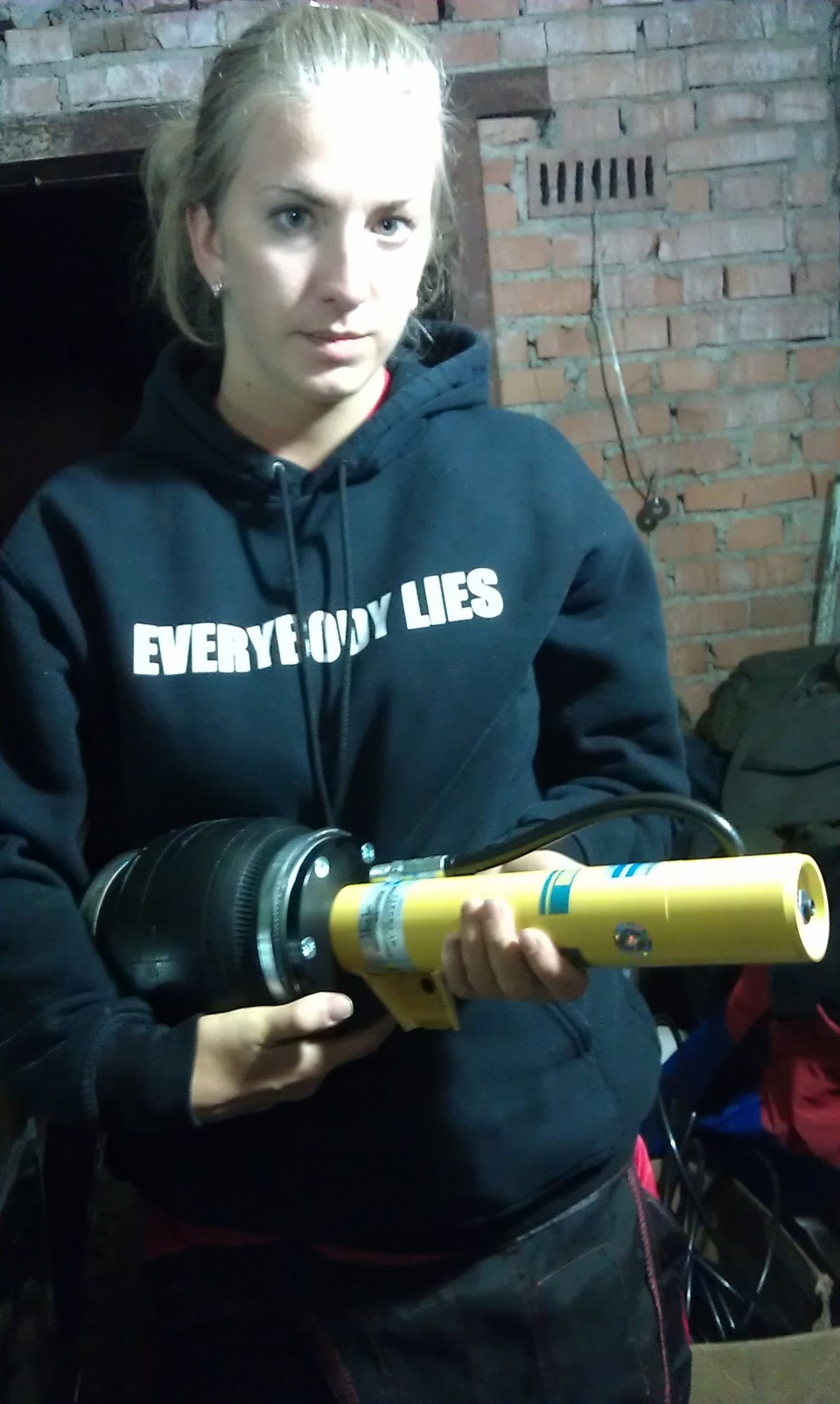

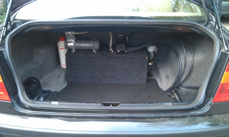

Спеклист:
Передние стойки — Bilstein B8 на подушках Universal Air "Air House 2", производства BagYardAirride. Регулируемые опоры стоек от XYZ-Racing
Задние подушки — Universal Air "Air House 2" на специальных адаптерах под подпружинные места, производства BagYardAirride. Амортизаторы тоже B8.
Воздушная линия — 3/8"
Компрессор — Berkut R20
Ресивер — от УРАЛа, 20л, в самодельном боксе для удобства монтажа
Управление — AutoPilot V2 от AirLift.
Сборка, подборка, выбор и монтаж на машину — сами, миникомандой RubnRoll.

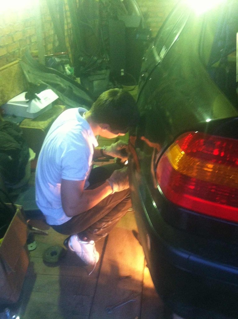

Процесс сборки:
Вид из салона:
Вид из багажника
ДЖИП
Ксюша, не в форме механика и без стойки в руках =)
Всем RubnRoll! =) По вопросам установки пневмы не стейсняйтесь, обращайтесь к нам в группу

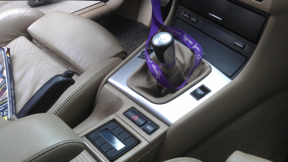

подробнее потом покажешь фото блока управления?
включенного, режимы там, всякое такое
датчики давления на подушках?
это блок имеет несколько цветов подсветки, верно?
и сними, пож. на видео, как блок сам регулирует давление при выборе тобою одного из запрограммированных положений
я имею ввиду, как машина при этом чуть выше-ниже делает- ведь трубки у тебя не малые:)
В подушках проходное сечение 2 или 3мм, поэтому трубки пофиг:)
Датчики давления встроенны в блок клапанов.
тогда, Миша, видео докиньте:)
о самовыставлении
Чуть позже будит отчет от работ всех наших систем, на разных машинах с разными клапанами:)

А в слане трубок у мя интеерсно получилось. Трубка сечением 3/8 но внутреннее сеченеи у нее по сути 6 мм. И плюс еще в подушках отверстия примерно такого же сечения =)
Какое давление в контурах при состоянии "джип"?
И еще — сколько беркут может надуть в ресивер максимально, пробовали?
максимально не пробовал, качаю до 10.5 очков.
Давление в джипе — 4 бар спеерди и 5 сзади

Я так понимаю это кнопки пневмы по бокам от рычага КПП. Зря разнесли их оч удобно иногда поднимать перед и зад одновременно.
вам японоводам не понять, что такое стеклоподъемники на старых бмв.
Управление пневмой — за рычагом кпп — черный блок с дисплеем и 8-ю кнопками
гы, да уж странное решение (стеклоподъемники)
я считаю это самым удачным местом, кстати, особенно для машин на палке) жаль, что так сделали только на е46
