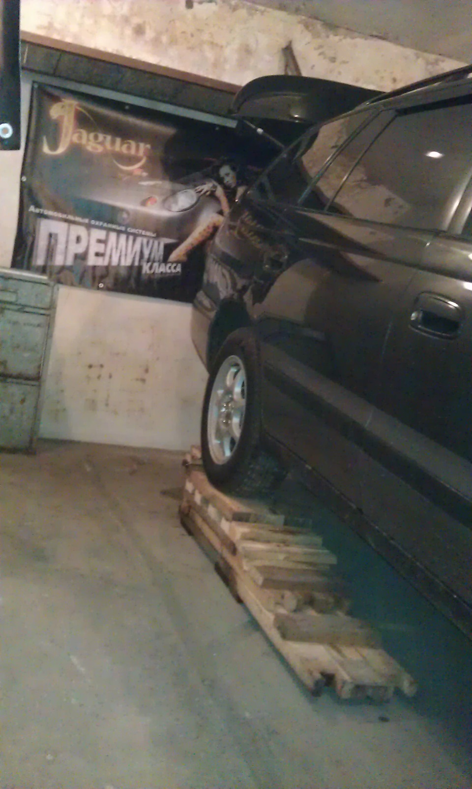

Гараж есть — хорошо, ямы нет — плохо, но я не унываю. ) Летом на даче сколотил вот такую конструкцию
, которая в данный момент времени проживает у меня в гараже и помогает с мелким ремонтом)

Поперечные тяги, линки и колодки я поменял сам, а сайленты в рычаг и крестовину рулевого вала отдал в работу на сто (об этом уже тут)
С тягами конечно пришлось помучатся, лежа под машиной откручивать закисшие гайки не очень удобно )
но я справился.
в итоге за пятницу заменил все 4 тяги
, задние колодки, передние линки, убрался в гараже, пропылесосил в салоне авто и в отличном настроении отправился домой утопать в горячей ванной ))
