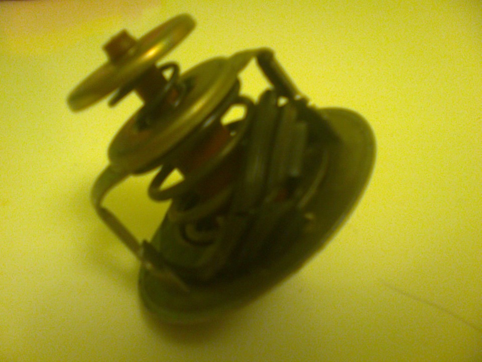

Я сейчас много езжу по командировкам. Как только стало холодать, я заметил, что моя машина стала плохо прогреваться. Особенно это стало заметно на трассе. В машине стало прохладно. Естественно, на лицо признаки открытого термостата. А если завести машину на холодную и открыть пробку радиатора, сразу заметно движение антифриза.
К счастью термостат у меня уже был. Мне он достался еще с предыдущим владельцем (новый в упаковке), он утверждал, что какие-то проблемы с термостатом, но я до сего времени не замечал никаких проблем.
Итак, я заказал только прокладку термостата и ждал момента, когда можно загнать машину на подъемник у брата на СТО.
Дано:
1. Термостат (WV64TA-82A)
2. Прокладка термостата (16346-32010)
Порядок действий:
1. Сливаем антифриз
2. Снимаем экран с коллектора
3. Откручиваем крышку термостата
4. Извлекаем термостат и прокладку
5. Одеваем прокладку на термостат
6. Устанавливаем термостат в крышку, при этом необходимо совместить метку на крышке с клапаном на термостате
7. Собираем все в обратном порядке
8. Заливаем антифриз
9. Проверяем результат работы
Теперь машинка греется как надо и печка не даст замерзнуть =)

Паш, а зачем воздушить систему, сливая антифриз?
а по поводу Мотыля я тебе говорил — у меня после ~5'000 км начинал только выгорать потихой…
а как еще? по мануалу так
у меня тоже после 8000км где-то, может раньше
я когда свой термостат менял, то просто выкрутил старый и поставил на его место новый. антифриза вылилось хрен да никого. правда он у меня на тот момент еще свеженький был (((=
ну кто ж знает =) я первый раз менял. буду иметь в виду. у меня антифризу 10 тыс км
ты еще по цвету ориентируйся: какой заливаешь и какой он через нцать тысяч км (((;
пока розовый =)
не знаю как у вас антифриз хрен да маленько вылился. с радиатора не сливал, но когда термостат с блока выдернул, то литр точно выпал.
а мы быстро, в четыре руки (((;
