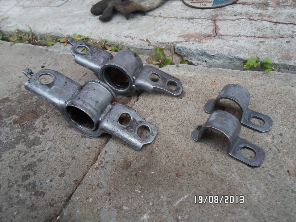

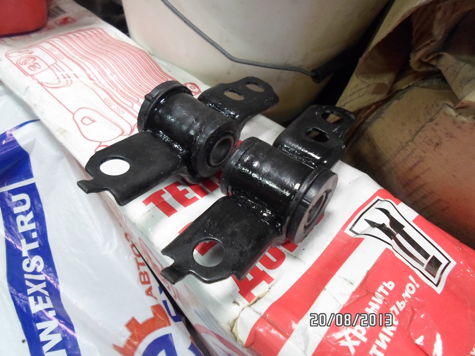

Рассказ про сборку начну с кронштейна переднего рычага, так называемой бабочки. Их можно купить новыми всборе (например фирма Masuma артикулы RU-310 и RU-311) Стоят они порядка 500 р. за каждый. Но я отчего-то решил запариться лишний раз (может пожмотничал немного) и сделать по-другому — купил 2 новых сайлента за 250 р. и решил их запрессовать взамен старых резинок.

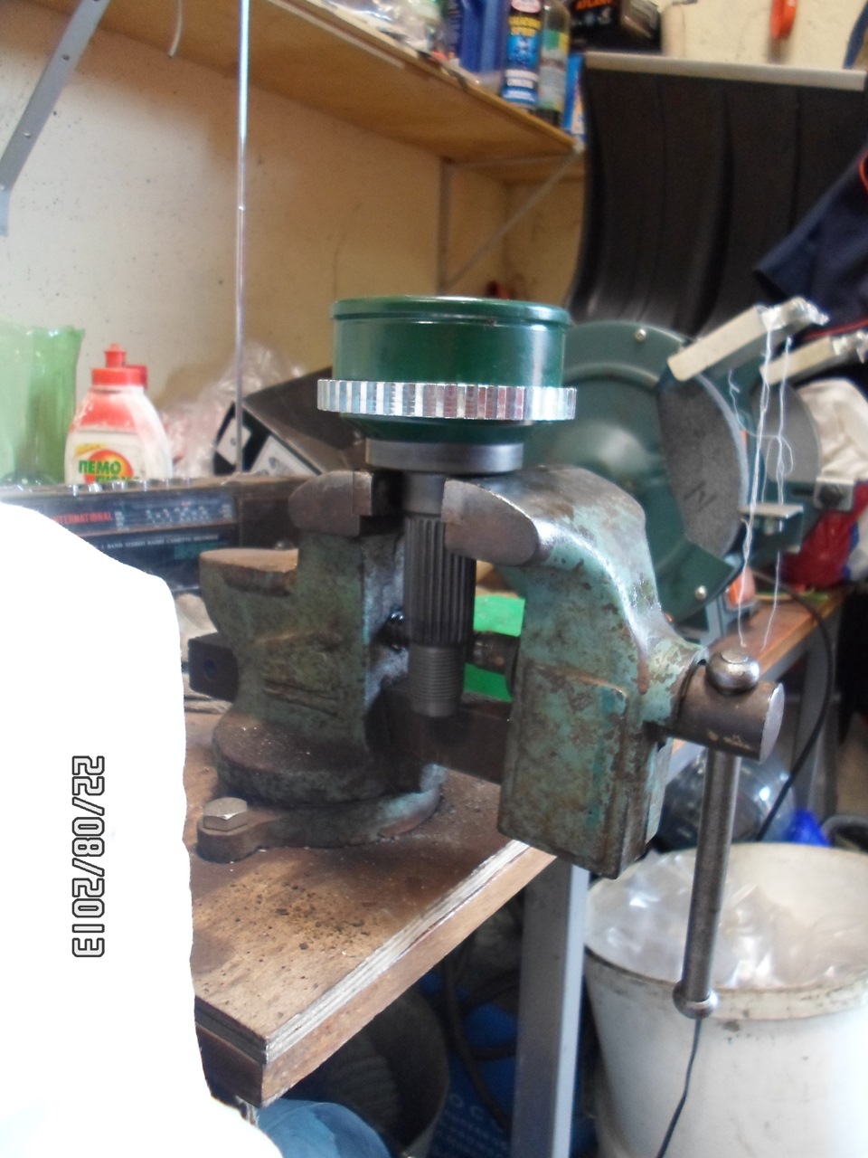

Внешние шрусы новые, фирмы Jakoparts (нравится эта фирма) Они под АБС. У меня его нет. Соответственно зубчатые кольца под АБС мне не нужны! Зажимаем ШРУС в тиски и сбиваем колечко молоточком. Вуаля! Даёшь облегчение автомобиля! =)

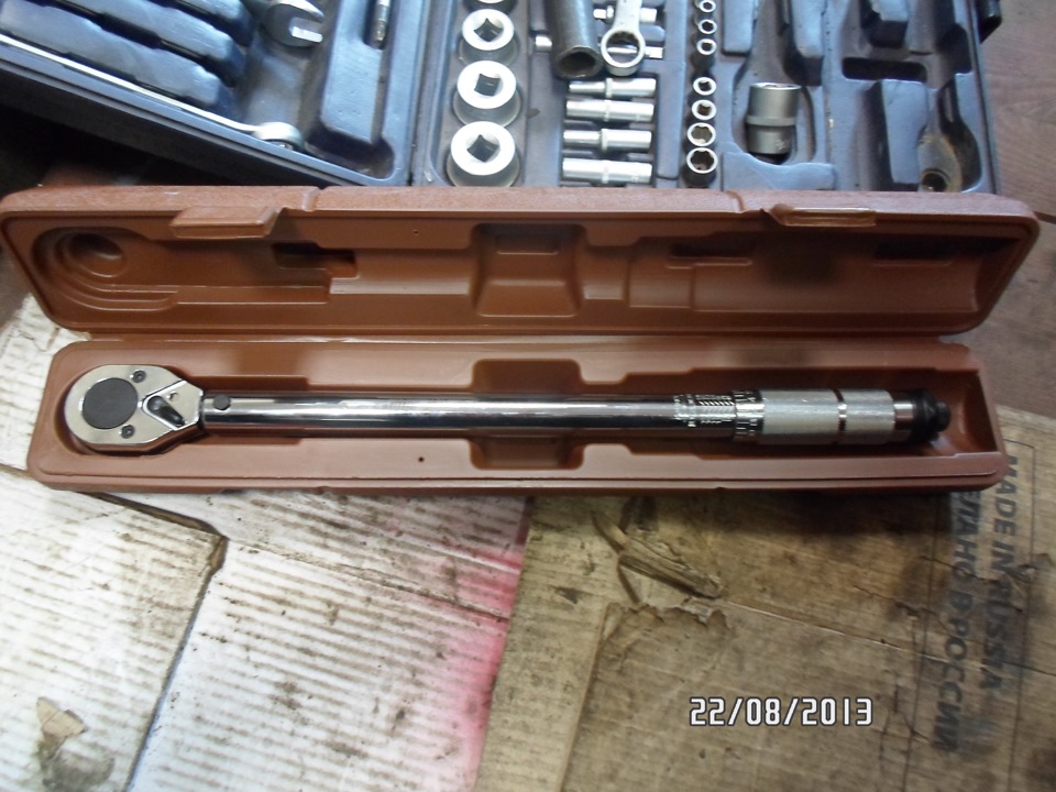

Привожу моменты затяжки соединений из мануала:
Стабилизатор
— болты кронштейна 43…58
— гайки стоки стаба — "затянуть так, чтобы из гайки выступало 19,1 мм резьбы"
Шаровые
— шаровая к рычагу 94…117
— шаровая к кулаку 43…56
Рычаг
— передний болт 94…126
— задние болты 49…126
— гайка бабочки 49…117
Кулак
— кулак к амортику 94…126
Опора амортизатора
— опора к кузову 30…62
— шток амортизатора к опоре 79…110
Торм. суппорт
— крепление суппорта к кулаку 29…36
Ну и 1 немаловажный нюанс — гайку крепления бабочки к рычагу затягиваем когда машина уже стоит на колёсах! В таком случае, рычаг (а соответственно и сайлентблок) принимает наиболее частое своё положение, и сайлентблок прослужит вам дольше!

Пачему задние сайленблоки переднего рычага развернуты? Т. Е. Сайленблок правой бабочки смотрит вперед, а левый назад?

Интересно насколько хвати презапресованого саленблока. Знаю, что оригинал хватает на 6-7 лет менял два раза, причем задний саленблок ходит еще дольше, но меняют как правило парой.
вот и посмотрим)
я и перезапрессовывал сам только задний, который в бабочке
а передние сайленты не трогал, менял рычаги

А почему сразу рычаги с сайленблоками не взял? посадочное отверстие у этих "бабочек" не разбивается от времени?
Не знаю, ступил) можно было сильно себе жизнь облегчить
