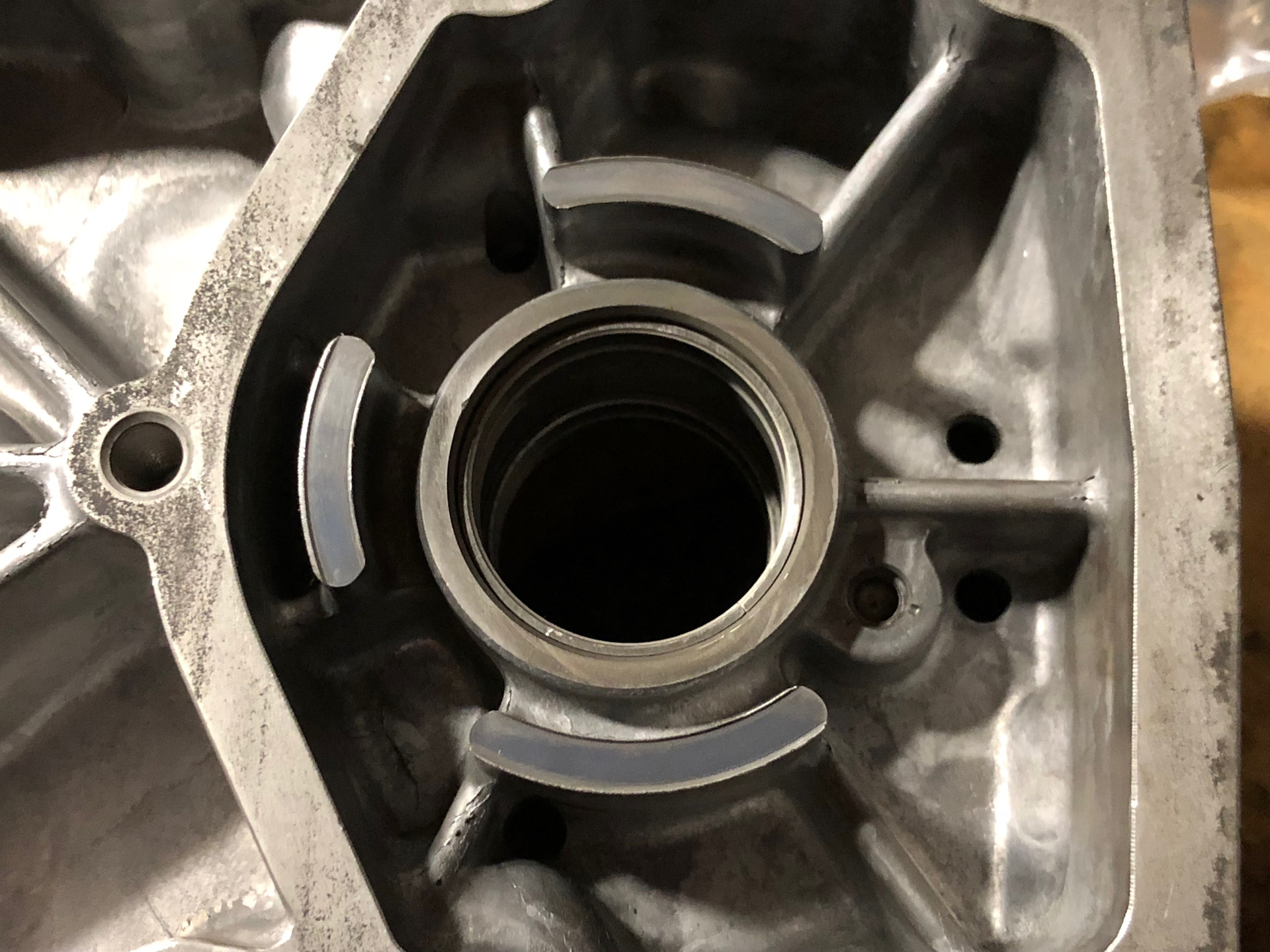

Вот передний подшипник выходного вала АКПП, на который вал опирается в крышке РК (вид со стороны АКПП):

Выдавил его прессом. На него у меня одно из основных подозрений. В нем присутствует незначительный люфт. Не уверен, что в новом такого не будет.
Посадочное нормальное, не прослабленное, не задранное:

Кстати, какая посадка подшипника KOYO DG3580A входящего вала была на Вашей РК? Подшипник туго сидел в посадке или так себе? В моем случае подшипник легко встает на место без усилия. И в посадке его можно легко прокрутить руками. Кажется так не должно быть.
Не могу ответить на Ваш вопрос. Давно было.
Будем реставрировать посадку…
Совсем не обязательно там должна быть посадка с натягом. На сайте Land-cruiser.ru много споров о посадке ступичных подшипников. И выводы о том, что подшипники УАЗа не живут потому, что не умеют проворачиваться относительно посадочного места в отличие от LC.
Скорее там должна быть переходная посадка — т.е. с легкой прессовкой. Если будет сильный натяг как на валу так и в корпусе, то точно подшипник будет усиленно греться и скоро откинется. Но у меня уже сверх нормы — 2…3 сотки точно болтается радиально. Да и опорные поверхности на проствке АКПП из-за прокрутки ПШ выедены глубиной 0,25 мм, что означает аксиальный люфт такой же величины.
