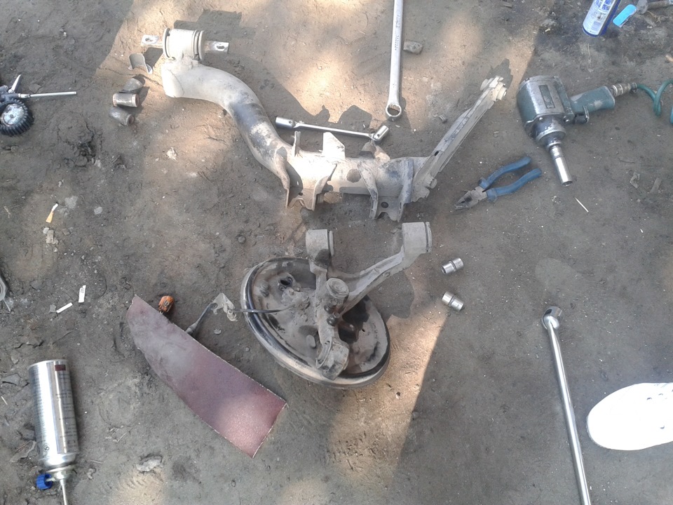

Запчасти на фото: BZ900
К сожалению и Хонды не вечны. Пришли в негодность сайлентблоки. Как оказалось, сзади их по 6 на каждой стороне. Вот их номера 52366-S5A-024- их по 2 на сторону. 52395S5A004- этих тоже по 2 на сторону. 52364S5A004- по 1 му. И есть еще один большой, он идет с рычагом.

привет. Как стоят сайленблоки 52395S5A004 которые на ступицу ставил ? по 2 шт с каждой стороны. они хорошо встали?
Привет! Все нормально. Больше не менял
А как выпресовывал их?
Грели, выбивали. Процесс был сложный)))
А с передними как?
Передние менял вместе с рычагами

Нашел на разборке по хорошей цене, пришли в отличном состоянии.

52370-S5A-030 вот он =)
ушастик. и 52364-S5A-004 этот второй . оба на рычаге используются .

И всё-таки, что делать с тем — одним, который идет с рычагом ?
Я ни чего не делал.
т.е. не менял ?
Gribcom
Я ни чего не делал.
а я его всё-таки нашел в каталоге, на днях закажу поменяю
Можете номер этого сайлент-блока выложить?
только по Febest HAB-003
