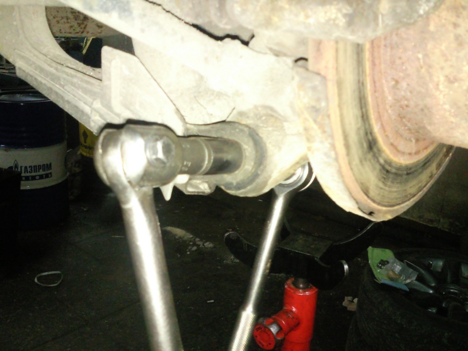

Двумя головками на 17 сдергиваем гайку и откручиваем ее.
Выбиваем болт. Его сразу же перекашивает, поэтому домкратом приподнимаем цапфу, легче пойдет.
Вытаскиваем болт окончательно и откручиваем болт крепления амортизатора. Гайка там приварена к рычагу, поэтому просто льем на нее че-нибудь и обязательно очистить резьбу надо — трудно идет.
Вытаскиваем болт. Амортизатор просто от руки надо подать вниз, болт вытаскивается легко.

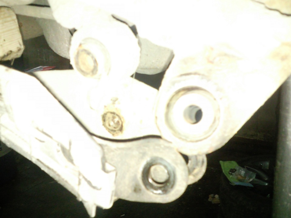

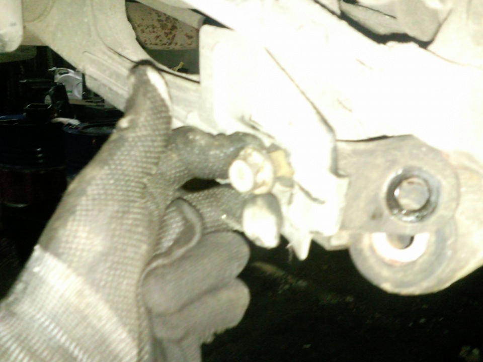

У нас освободился рычаг. Снимаем пыльнички и вот он, сайлентблок старый. Рычаг надо оттянуть вниз, можно руками, можно монтажку вставить и нажать. Ну и закрепить его, иначе он будет мешать.

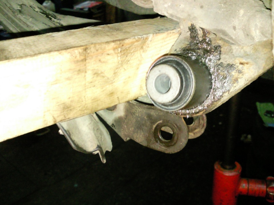

Старый сайлентблок оторвался от внешней обоймы, я вытащил его рукой. Можно просто выбить серединку резиновую, все равно не пригодится.
Я сделал так: напильником пропилил паз в обойме и просто зубилом отогнул край пропила вовнутрь, обойма смялась и выбить не составило труда. Три минуты на пропил, 10 минут зубилом и вот.
Напильником убираем следы выбивания обоймы, пусть красиво будет все.
Ухо
Ставим новый, я графитовой смазкой слегка мазнул, все не насухую лупить…
У меня оправки не было и за вышенарисованное ухо машину к тискам не принесешь) Берем головку на 27 высокую и кувалду на килограмм. С противоположной стороны к цапфе прикладываем кувалду побольше, тут без соратника никак. И лупим. Пока не сядет как надо — с двух сторон уха выступать должен одинаково.
