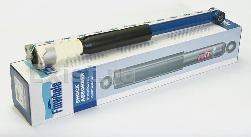

Амортизатор зад. L=R
"Mazda" DD32-28-70XD (в комплекте с пыльником и отбойником)
"Finwhale" 25020GU (в комплекте с пыльником и отбойником)

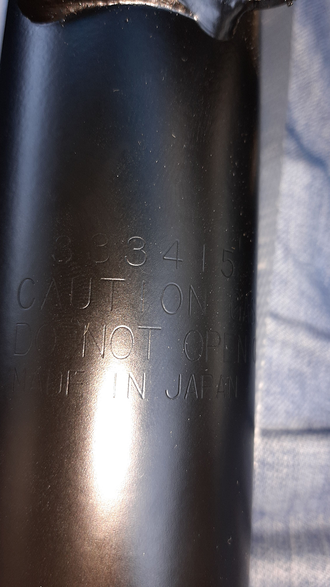

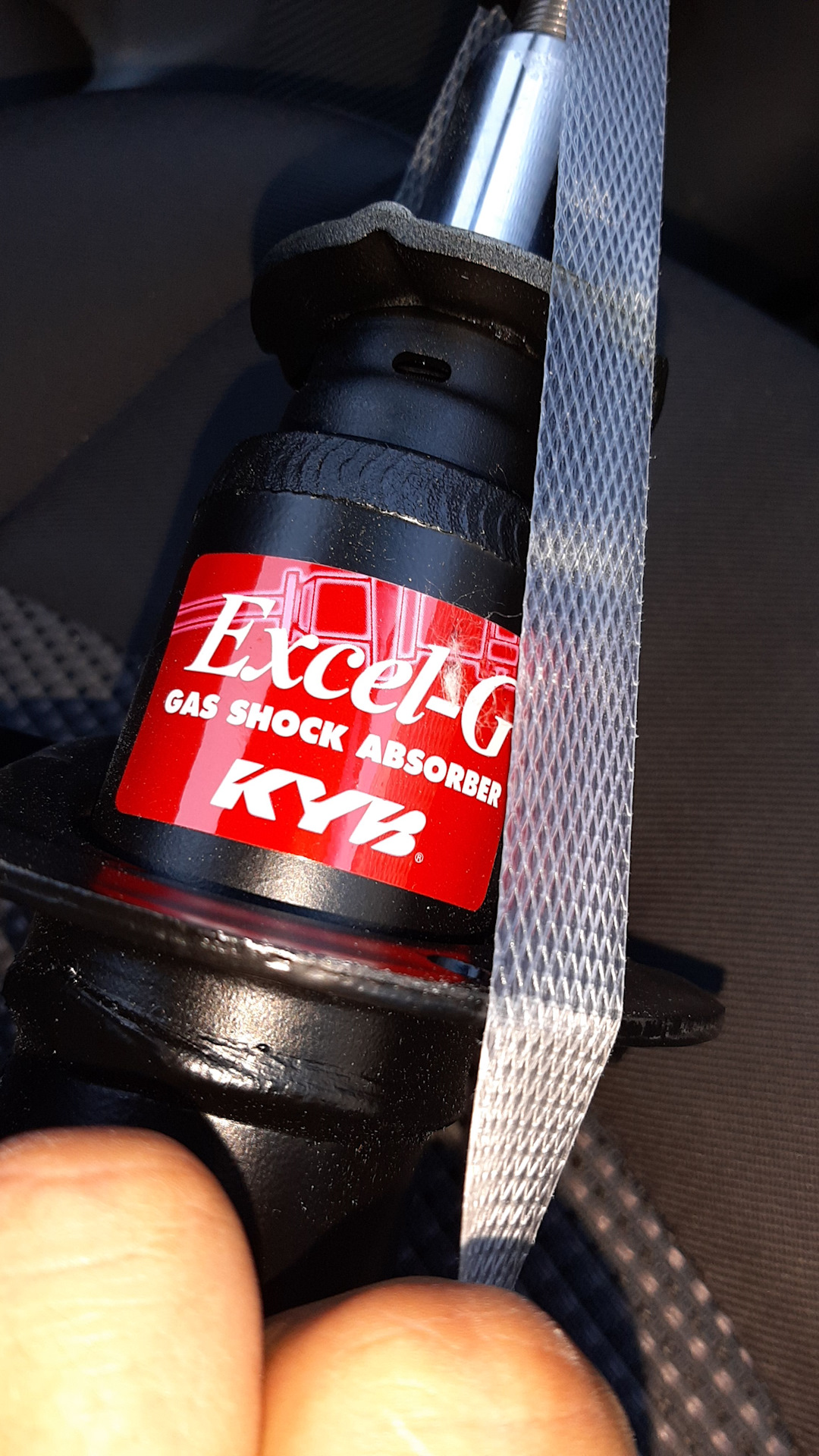

Kayaba
Амортизатор пер. лев. 333384
Амортизатор пер. прав. 333383
Амортизатор зад. L=R 553308

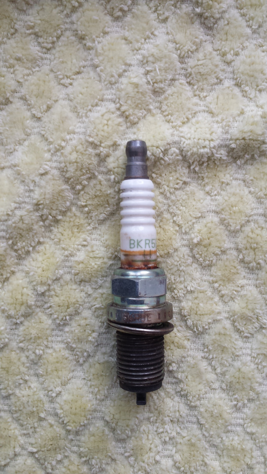

Свечи зажигания
"NGK" BKR5E-11 — просто свеча, одна из рекомендуемых заводом- изготовителем. 10.000 км (Япония)
"Denso" K16PR-U11 просто свеча, одна из рекомендуемых заводом- изготовителем. 10.000 км (Япония)
"Ween" 123-0006 иридиевые свечи зажигания, центральный электрод- иридий 1 мм, боковой электрод- иттрий. 100.000 км (Голландия — Япония) ОТЗЫВ
"NGK" BKR5EIX-11P иридиевые свечи зажигания, центральный электрод- иридий 0,6 мм, боковой электрод- платина. 100.000 км.
"Denso" VK-16 иридиевые свечи зажигания, центральный электрод- иридий 0,4 мм, боковой электрод- платина. 100.000 км (Япония)
Жене поставил такой вариант:
"Denso" IK16TT иридиевые свечи зажигания, центральный электрод- иридий 0,4 мм, боковой электрод пятачком- платина. 120.000 км (Япония)
P.S.
Не путайте вышеуказанные иридиевые свечи со свечами
"NGK" BKR5EIX-11 и
"Denso" IK-16,
центральный электрод которых выполнен из иридия, а боковой из железо-никелевого сплава, хватать должно тысяч на 40. Такие свечи имеют право на жизнь, т.к. они дешевле- каждый сам выберет стоимость или долговечность. Я себе например взял IK-16 которые не особо блатные. Езжу на них ~75.000 км, живые, ДОБАВЛЕНО: откатал на них 100 тык с белым электродом ничего не произошло, ов итоге все равно поставил себе IK16TT
P.P.S Думаю, вы понимаете, что чем меньше диаметр центрального электрода, тем в теории больше экономия топлива и прирост мощности

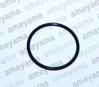

Уплотнительное кольцо MAF (ДМРВ)
"Mazda" ZL0113214 (6$)
"Toyota/Subaru" 9009914141 (2$)

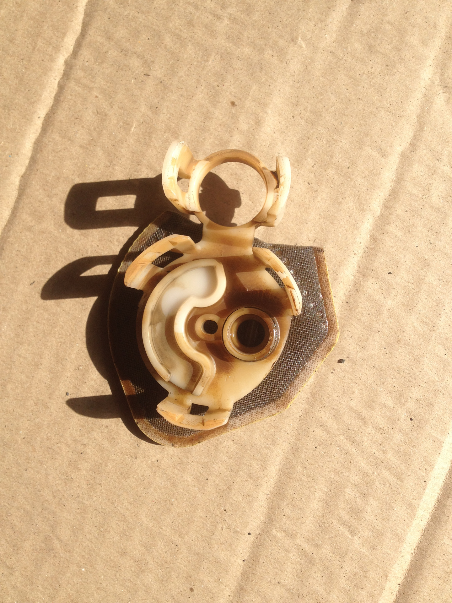

Насос топливный Bosch (от ВАЗ 2110) 0 580 453 453
+ надо купить фишку к этому насосу, т.к. разъемы на десятке другие и придется перепаять два провода.
"Era" 770044 та де песня с фишкой, но насос дешевле, качество не говно.

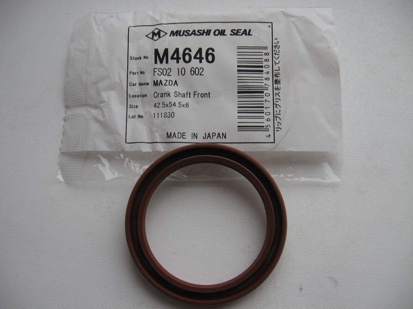

Сальник КВ (коленчатого вала) передний
"Mazda" FS02-10-602
"NOK" BH4701E0
"Musashi" M4646

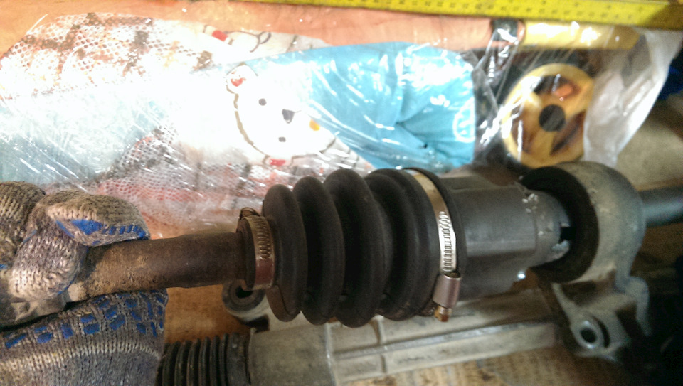

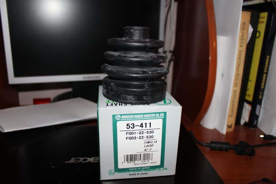

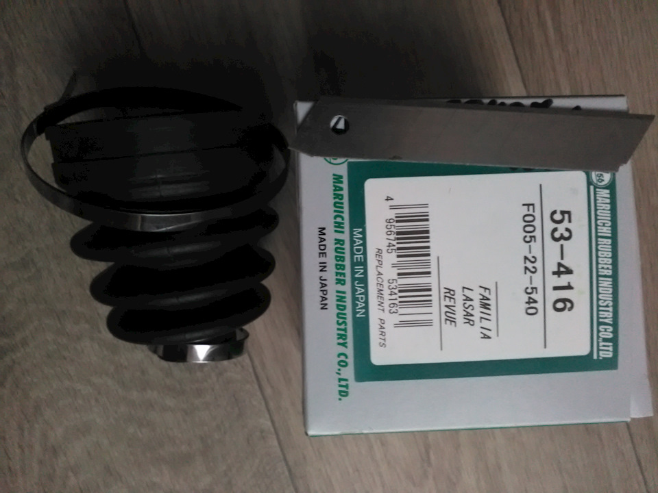

Пыльник ШРУСа внутр.
"OHNO" (др. название 5'825) номер FB-2146
"MARUICHI" (др. название 1-56) 53-416 ПРОВЕРЕНО
пыльники очень хорошего качества, про Maruichi точно знаю, про 5'825 тоже плохих отзывов не нашел.
Если хотите пыльник др. фирмы, сравнивайте размеры ~21,5*58*88

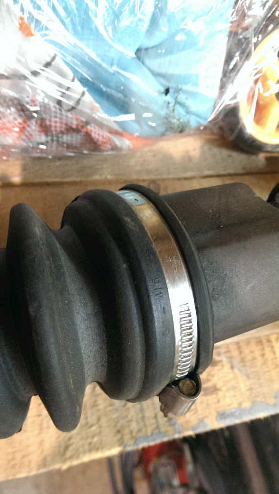

Пыльник ШРУСа наружн. подходит от восьмерки(на восьмерке он внутренний!) (если очень приспичило). Если время есть, стоит заказать оригинальный пыльник от KIA Spectra, в комплекте есть смазка (см. ниже), стопорное кольцо (совместимость кольца ХЗ) и хомуты. Проходит такой, конечно, не так долго, как наш оригинальный, но в любом случае подольше чем ВАЗовский.
Hyundai/KIA 0K2N1 22 530 стоит от 400 р. за комплект!
+ если вы не уверены в качестве друзей- корейцев (я не особо), можно купить пыльник фирмы "Maruichi/1-56" (Япония) 72-411 или "5'825" FB-2096
Если верить отзывам людей о полной совместимости наших пыльников с пыльниками от ВАЗ 2108, можно предположить, что размеры пыльника 21*74*93 НЕ ПРОВЕРЕНО
Информация, взятая изначально с форума не подтвердилась (про пыльник от восьмерки со всеми вытекающими). Разберусь- перепишу.

Замена топливного насоса и фильтров на ДОрестайле (2002-2004)
Замена топливного насоса и фильтров на РЕСТАЙЛЕ (2005-2007)

Передние
Стойки каяба артикул 333415 и 333414 правая и левая мазда демио 2005 года
Передний сальник колена прямая японская замена Musashi M4646
Вместо родного ZL0113214 ($6.18)
Берем Toyota/Subaru 9009914141 ($1.5)

Задние аморты в сборе Finwhale 25020GU
поставил их? нормально пошли? стоит их брать?
не покупал

Зад- оригинал, т.к. он в сборе с пыльником и отбойником и обходится дешевле, чем отдельно каяба+пыльники+отбойники. Если ставить задние аморты оригинал, болты из комплекта сразу выброси- шаг резьбы другой.

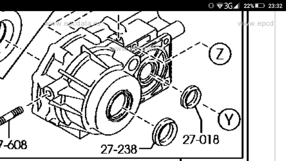

Ребята/мужики помогите найти сальник заднего редуктора правый. 4WD. Буду без мерно благодарна)
Привет, можешь попробовать поискать вот здесь:
mazda.epcdata.ru/demio/aj…/chassis_axle_brake/2710/
Ещё лучше вот тут:
Забить номер кузова типа "DY5R -123456" (перепиши из птс) и пройти по меню:
Подвеска и тормозная система/6.Схема 2710A : rear differential (4WD)
Это все супер, конечно, только я ни хрена в этих рисунках не понимаю)
Вроде их по две шт с каждой стороны, под номерами 27-018 и 27-238. Артикулы для заказа D47127165 и D47127238. Но лучше принести телефон с этой схемой мастерам, чтобы они ткнули пальцем, так точнее будет
Спасибо большое. Наверное так проще будет (покажу мастеру). Ещё раз благодарю!

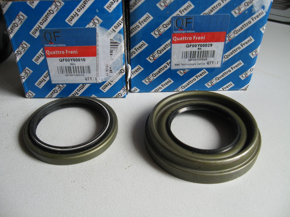

Сальник подвесного подшипника правый привода "Mazda" G003-25-742A
Сальник подвесного подшипника левый привода "Mazda" G560-25-744
Подходят аналоги Quattro freni QF00Y00029 и QF00Y00010

а что влияет сама катушка?
Свеча пропускает газы, она и виновата. Свечи надо менять
может вы подскажите номерок наконечника?
По каталогам всё в сборе катушка зажигания и наконечник. отдельно наконечник нет почему то (
Ааа, вон оно что. Отдельно наконечник ХЗ. К тому же, он не влияет на "корону" на изоляторе свечи
Здравствуйте! у меня вот одна свеча такая вот это что значит сама свеча пробита или наконечник? а сам наконечник можно отдельно купить?
Через свечу прорываются газы из камеры сгорания, судя по всему. Сам наконечник можно отдельно купить, называется катушка зажигания

Сальник приводного вала (привода) со стороны дифференциала внутр."Mazda" F003-27-238C (B)
аналог:
Musashi M4542 Сальник приводного вала (Сальник 3556915)
www.drive2.ru/l/471699560360575153

Говорят что есть пружины каябы, вот номер задней: RH2640, перед: RH2640
Тут про пружины что-то совсем пусто
Этих пружин %опой жуй, не смог определиться какие из них опубликовать :)
sasha047
Артикулы уточни, они одинаковые
RH6409 — зад, ошибся. А та передняя

Пыльник ШРУСа внутренний правый 53-418 проверено сегодня.
53-416 не подоше — диаметры большие чем необходимо
Ёмаё! Хорошо прочитал коменты! Купил блин! Придётся заново заказывать, только 53-418((
Да чё за херня то? Я заказывал Asva ASBT-106 который точно подходит. Потом, поскольку АСВА -китайское говно, я взял его и подобрал в магазине просто по размерам 53-416. Встал он как родной. Проездил я с ним не долго, потому что привод варил, и он развалился, но пыльник живой. Сегодня же приду в гараж, и найду на нём маркировку, сфоткаю и поделюсь соображениями
Был бы признателен)) Речь ведь о maruichi 53-416?
Да, речь о нём
Жду с нетерпением вечера))
С телефона не удобно печатать, но всё же выскажусь. Не знаю какие у кого проблемы с этим пыльником, у меня он встал без проблем и подршёл как родной
Фух… Значит не залип на ненужную резинку)) Осталось смазку… Скорее всего шеврон возьму…

Нет конечно, нужно либо специальные, для шрусов, но там спец инструмент нужен для стяжки, либо такие с болтиком…
Пересадил этот пыльник на китайский привод, подошёл тоже без вопросов… Не знаю кто тут слухи распускает
как это 53-416 не подошёл? я вот позавчера поставил d-a.d-cd.net/1e8fa1as-480.jpg
По пыльнику наружной гранаты есть информация? Чё-то нигде найти не могу…
Нормально подошёл? В сервисе человека развернули, сказали неплотно облегает…
По наружному спросил в ВК, если ответят- отпишусь. Проскакивал пару месяцев назад номер, я не записал (
Нормально встал, как родной. Только сам пыльник в складках пошире, но это ни на что не влияет…
"Maruichi (1'56)" 72-411 наружн.
Странно. Я перечеркнул этот пыльник, а он подошёл человеку…
О! Спасибо!

Значит свечи BKR5EIX-11P, "Denso" VK-16 встанут нормально.
А по фильтрам отписался тут www.drive2.ru/c/2353244/?…7684088&page=0#a137684088
Да, точно, фильтра подойдут. Воздушный и масляный подойдут, а вот по салоннику не подскажу. Не подойдёт мне кажется.
По салоному нашел MC-527 заменитель. Оригинал D651-61-J6X
