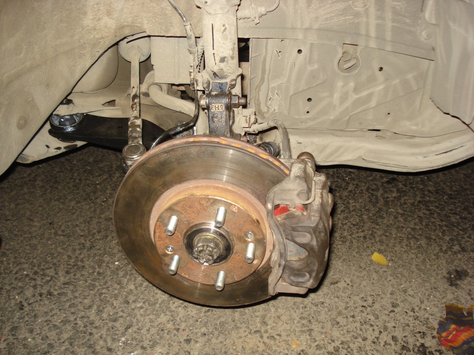

Выполнялось на комплектации GLS с задними дисковыми тормозами и ABS
Перед:
2 ступицы переднего колеса 51750-2C000
2 тормозных диска 51712-2C000
2 подшипника ступичных 51720-2D100
Суппорта, колодки и скобы подходят.
Откручиваем тягу стабилизатора, снимаем тормоза, вынимаем рулевой наконечник, выбиваем шаровую, аккуратно снимаем датчик abs, откручиваем от стойки.
Едем на перепрессовку подшипников
Заодно я еще поставил новые рычаги
Зад:
Здесь всё проще — не надо ничего перепрессовывать. Ступица идет в сборе с подшипником и кольцом abs
Нужно:
2 x ступица в сборе 52710-2C105
2 x тормозной диск 58411-2C000
снимаем тормоза, аккуратно поддеваем крышку посередине и откручиваем гайку на 32
ставим ступицу и собираем обратно.

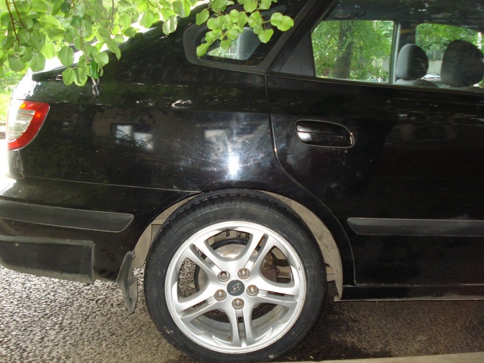

Я поставил родные 17 диски от Tiburon 5x114.3 7J вылет 48 (в пределах допустимого для подвески) и резину 215/45 — влезло впритык, не трёт
Тормоза и ABS — всё подходит как родное. Сзади зубчатое кольцо такое же, шрус спереди засовывается. Позже проверю артикулы, если что поправлю. Запчасти заказывались с Coupe GK 2001-2006 2.0 GLS 5speed. Поставил в августе, полёт отличный. Есть вопросы — задавайте.

Оригинальное решение. А что за накладка на заднем бампере?
P.S. На аватарке видел спойлерок от GLS+, а тут его нет…
рычаги просто заодно махнул на такие же оригинальные
резина от дядюшки Ляо InfinityTyres INF-050 215/45 R17 91W, китайская копия Dunlop SP Sport 9000
