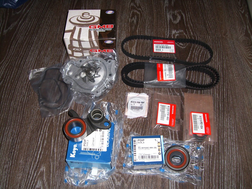

Купил все неоходимые комплекты для своего красавца, все детали made in japan.
Конечно это не всё что было нужно но всему своё время.
Если кому надо номера деталей смотрите ниже
Ремень 14400-P13-014 и второй 13405-PAA-A03
Помпа GWHO-33A
Натяжной ролик LAT1001F
Подшипник PU 267020C RR1 ZS
Сальники 91233-PT0-003. 91213-PR3-004 две штуки. 91212-P0A-004

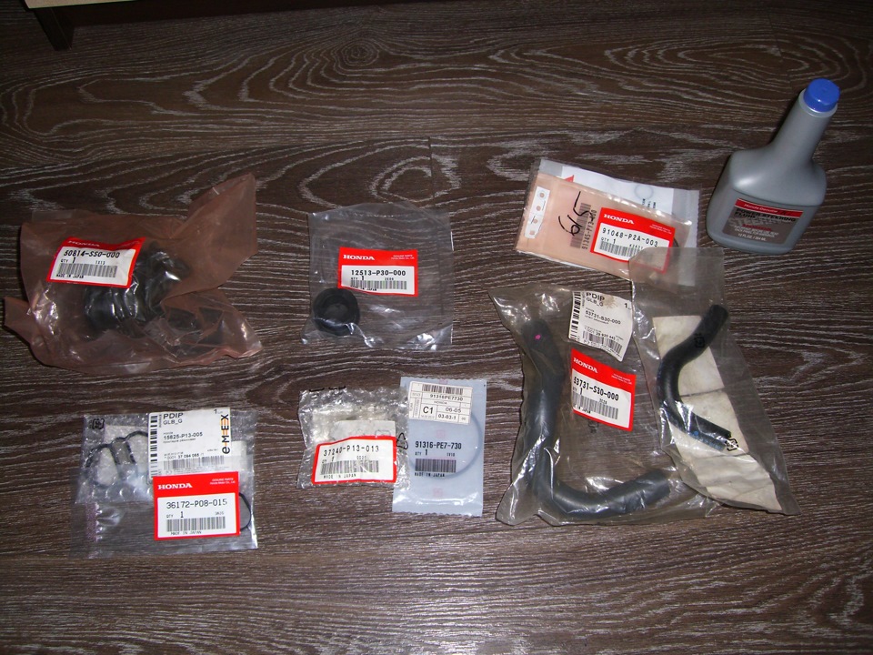

Датчик давления масла 37240P13013
Кольцо маслокуллера 91316-PE7-730
Опора ДВС передняя 50814-SS0-000
Заглушка распредвала 12513-P30-000
Прокладки втек обе 36172-P08-015 и 15825-P13-005
Шланги низгого давления гур 53733-S30-000 и 53731-S30-000
Рем комплект гура 91048-P2A-003
91345-PY3-000
91249-P2A-003
91370-SV4-000
91349-P2A-003
91347-P2A-003
91348-P2A-003 это номера всего что входи в рем комплект
Надеюсь это окажется полезной информацией
Комментарии 2
Молодец! Я тоже все заменил, теперь на душе спокойнее))) Только рем комплект гура жду еще…
Спасибо, ) у меня тоже как то тревожно было, теперь осталось все это установить. Через недельки 3 займусь этим сейчас пока времени нет работы много… Там и замена масла заодно будет.
