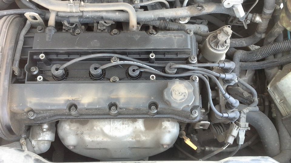

Сначала разбил правое зеркало :( Потом стерлись в ноль колодки, до скрежета металлом о металл. Заказал все в Автодок, заодно и провода высоковольтные, так как после прошлой замены ГРМ и, затем свечей, стало не намного легче, пропуски во втором цилиндре так и остались.

Зато провода порадовали. Один минус — нумерации, на какой цилиндр, на них нет. Ну по длине определил, поменял, и эффект просто фантастический! :) Троения, прострелы, все пропало, движок работает идеально :) Замерил разгон до сотни — если раньше был 18,5, теперь 11.8-12 секунд :) Замерял программой "Автоускорение" для Андроид, на планшете. Если и есть погрешность в 0.5-1 сек, все равно она незначительна, а разница приличная :)

Ну я допускаю, что у меня руки кривые, и поэтому у меня не получилось нормально вставить. А вот про AMD много хорошего наслышан, мне нравится. Они поставщики корейских автопроизводителей. Я пока доволен
Я заказываю запчасти часто и амд тоже, у них цна низкая, для ребят, но есть и брак в частности помпа на ланос имела люфт, по словам автослесаря, который советовал ее не ставить.
