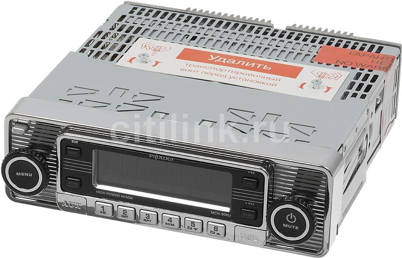

7) Установлено Ретро Радива =) на картинке.
CD/USB/SD автомагнитола Prology MCH-900U
