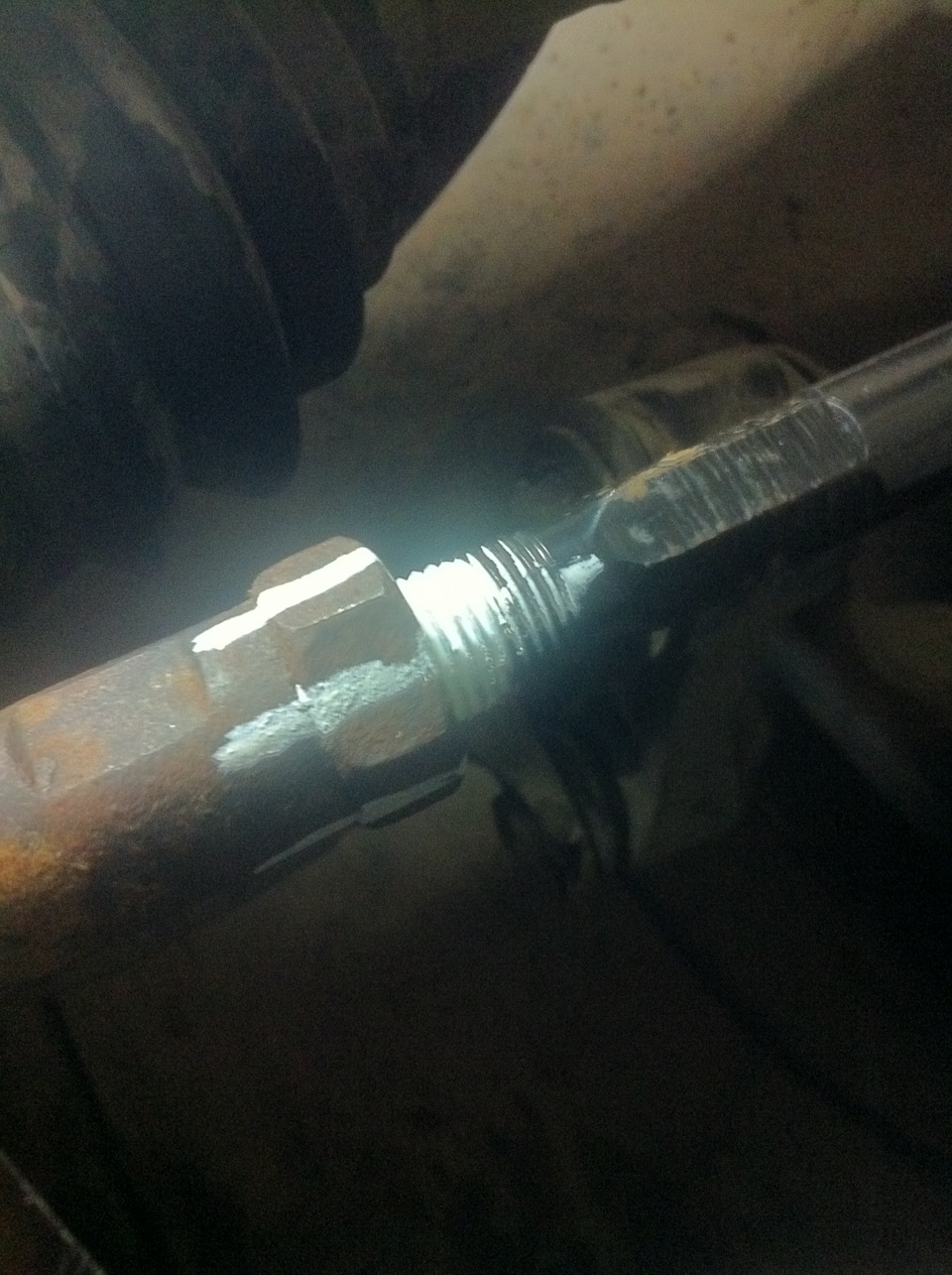

Вчера при переобувке был обнаружен рваный пыльник рулевой рейки… полный воды О_о… обездив 6 магазинов нигде его не найдя заехал в СубаруРРТ психанул и взял от форя) Поехал домой в гараж на яму менять ступицу + разбираться внезапно с водой, пыльником и рейкой…
Все снял, слилось 200 грамм водички, мля. Все протер, прочистил очистителем, сделал осмотр, все гуд уфф… вовремя заметил. (на прошедшей недели проезжал потоп). Набил новой смазочки и напялил пыльник от форя, встал болтОн;)

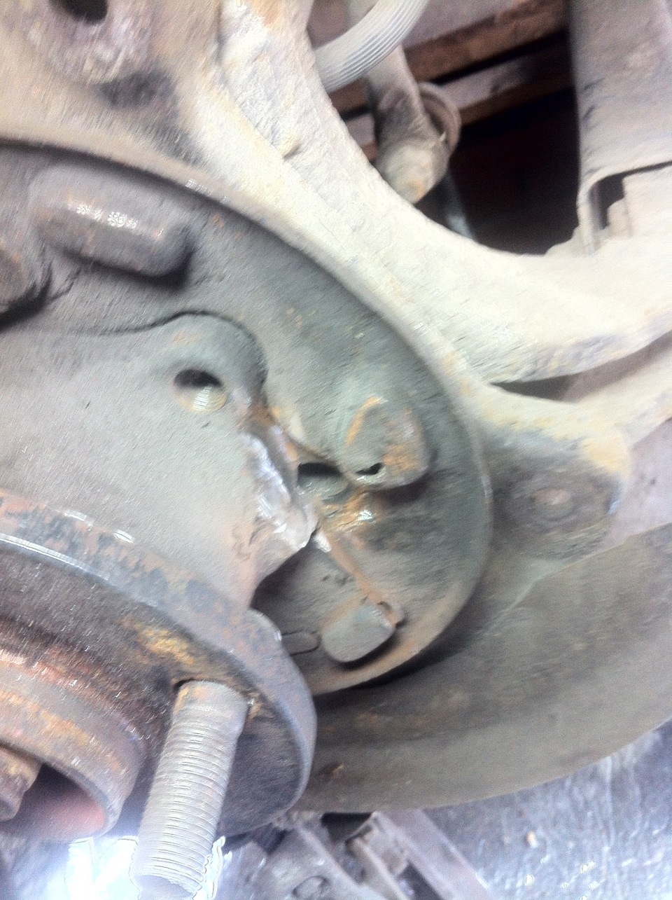

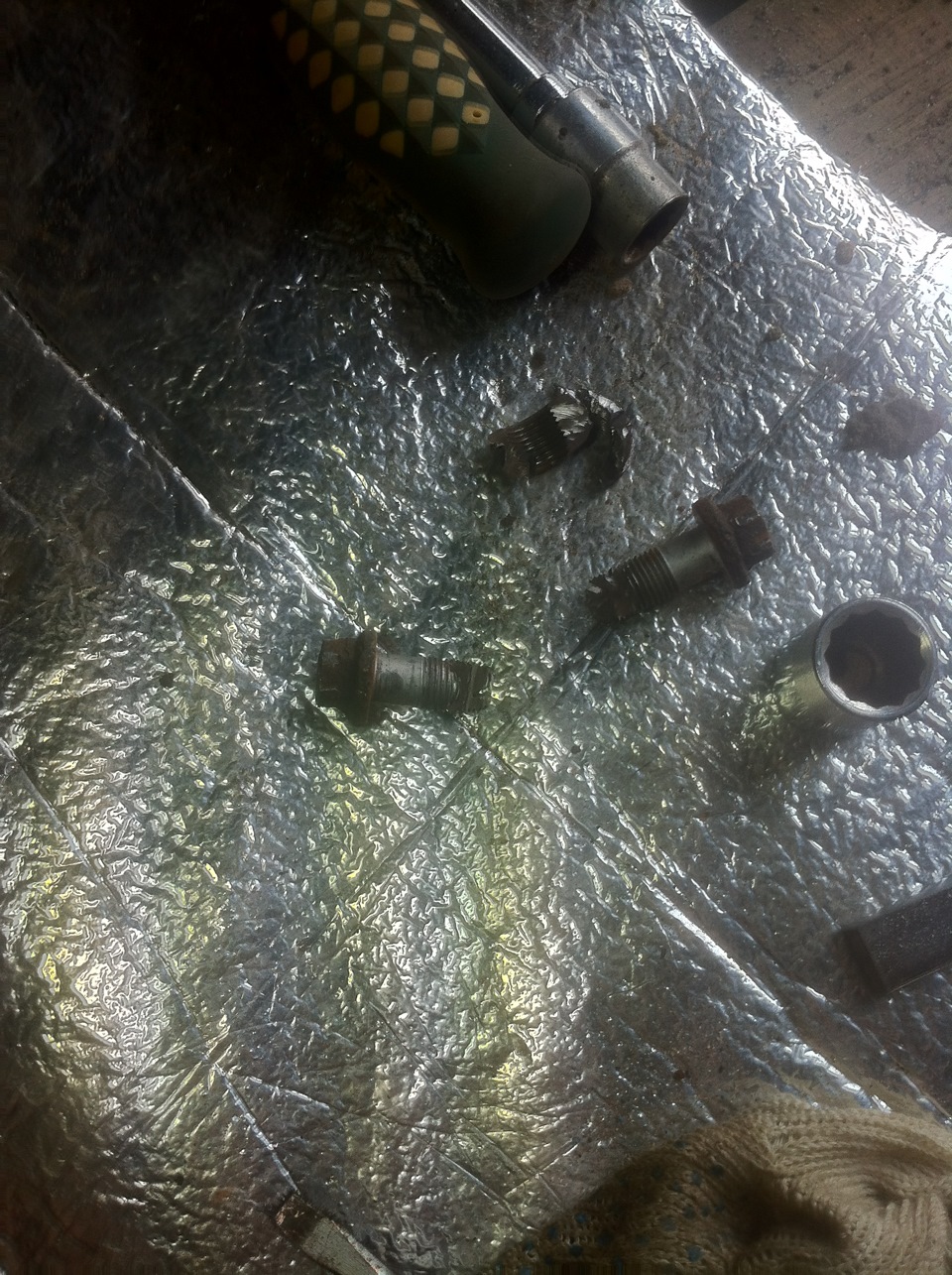

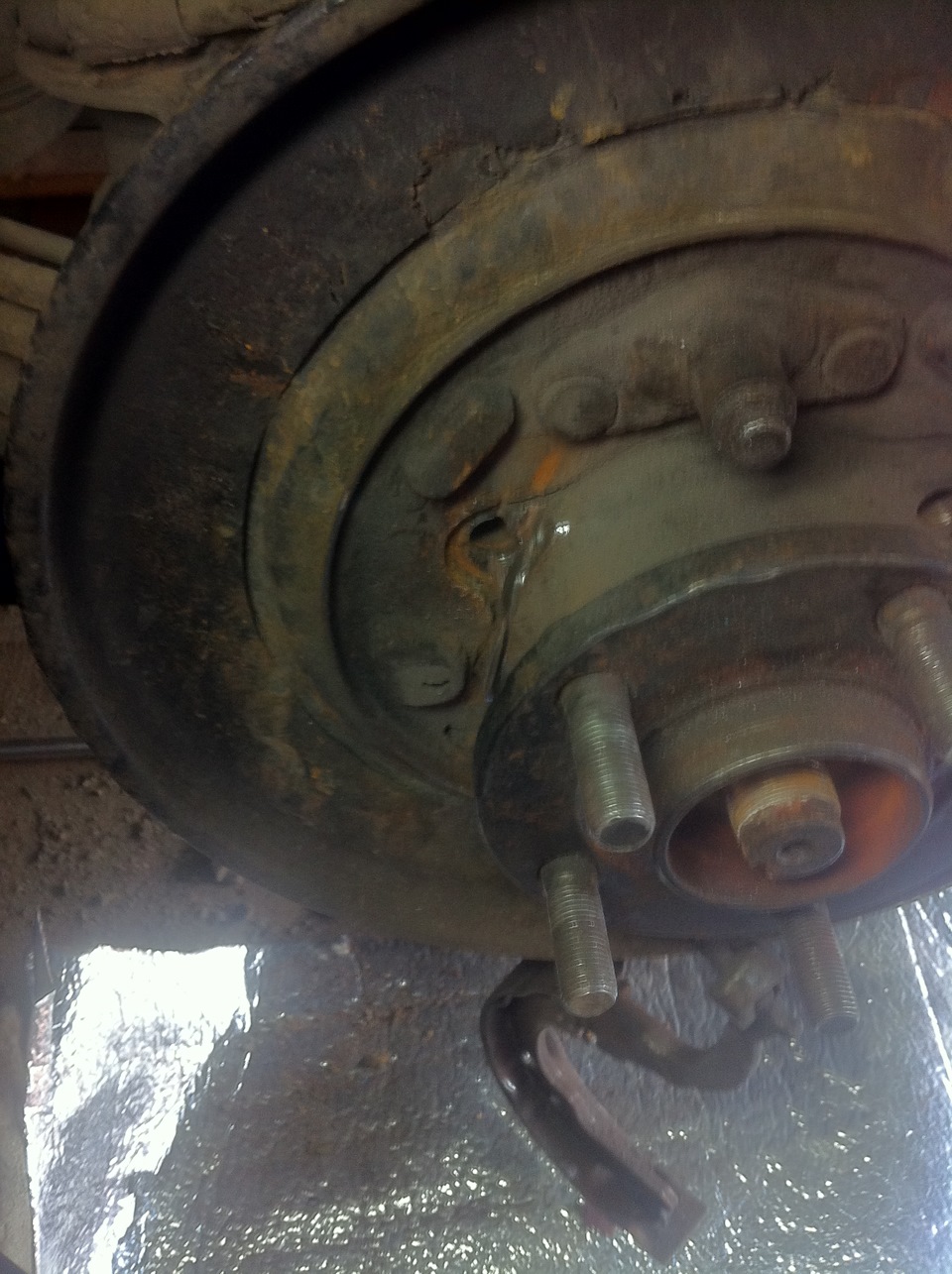

С задней ступицей был включен режим злости, так как 2 болта свернули головы… мистер болгарин был на присмотре, пока за дело взялся Дремель)) Итог:
Кстати! На место этих болтов идеально подходят болты от скобы переднего суппорта, у меня их хоть отбавляй))
Отнес ступицу и подшипник Subaru 28474-AE000 на перепрессовку с сервис неподалеку.

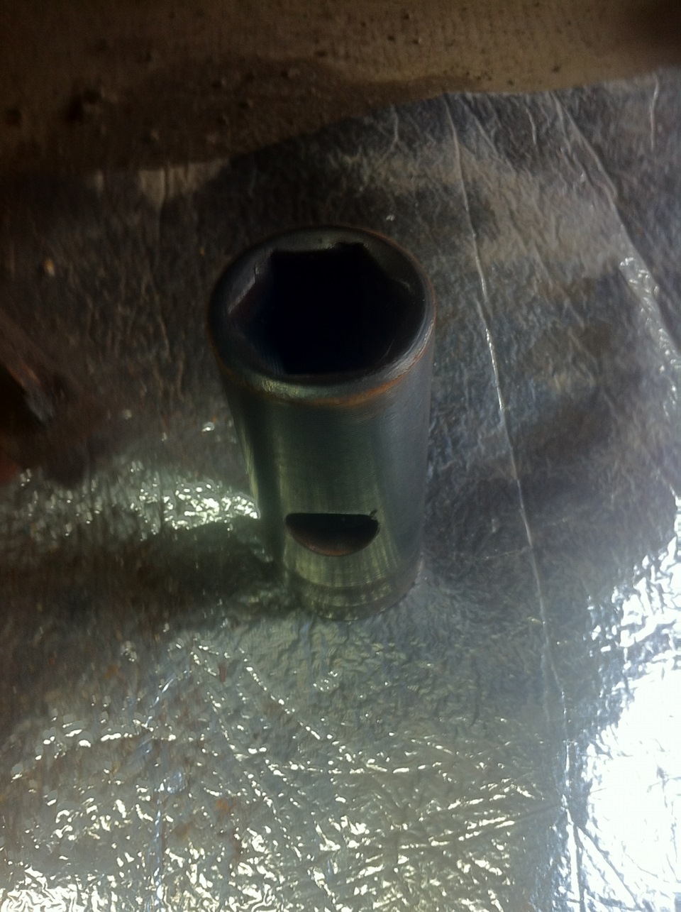

Гайка ступицы сворачивалась и новая заворачивалась — этим профессиональным девайсом
+ 1,5 метровый стальной дрын)
Короче :) Все тихо и мирно закрутилось.
И как говорится, Летайте самолётами Субару!)

Откуда вода в пыльнике? Хомут слетел?
он же над коллектором, вот коллектор со временем делает дырочку… плавал неделю назад в потопе (трубу прорвало) вот и набрал.

Какой подшипник взял и по каким деньгам?
Не ожидал я от них такого) сами виноваты!) заказывал как всегда оригинал Subaru 28474-AE000 3200руб.
В принципе недорого, что за подшипник пришел в оригинальной коробке? NTN или KOYO? или может другое что?)))
В оригинальной, на нем NTN)
Брали недавно другу ntn за 2500, 700 рублей видимо коробка))))
В комплекте было что кроме подшипника? у нас только он, ни стопоров, ни болтов…
Какие стопоры? Посмотри выше в записи повесил фото, у меня подшипник и основание ступицы единое целое.
А, точняК))) могли бы хоть болты положить, заразы!
не, ничего нет :) тока оно) у меня сегодня еще правый загудел, скатина… выходные опять испорчены)
