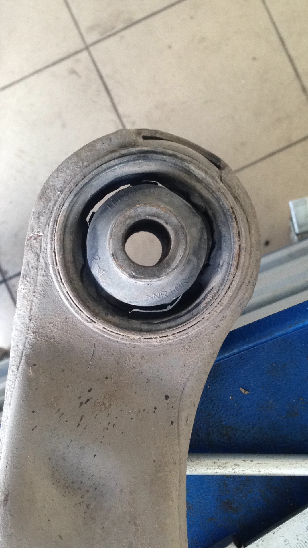

И так, менее месяца назад я купил и установил сайлентблоки Mitsubishi MR 403441. Всё было хорошо, но спустя 20 дней и 1100 км пробега их разорвало в хлам!
Заезд на СТО с претензией о не правильной установке (мне кажется протянули всё на подъемнике не опуская машину) не увенчался успехом. Следующий заезд был к мастеру по гарантии в exist. Он то и признал, что привезли мне "левак" — резины в сайлентблоках практически нет. Визуально разница тоже заметна.
Далее заказ этих же сайлентблоков от другого поставщика за счет exist'а, и замена их, но уже за мой счет.
Обидно, что так получилось, но всякое бывает. Гарантийщик посоветовал заказывать из наличия, либо где мало на остатке (первый заказ был из остатка 400 шт., второй из остатка 4 шт.) Далее немного фото. Надеюсь эти походят…

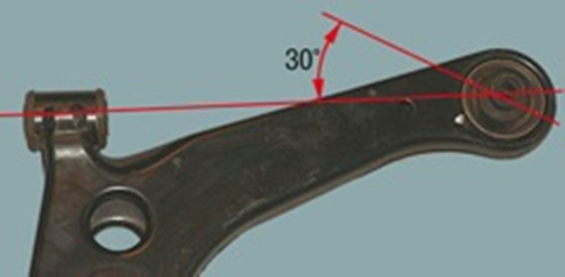

MR403441 — этот аналог с lancer IX, ставить не желательно. там почемуто меньше резины и одна сажа, хотя по наружним размерам одинаковы и также бьётся в общедоступных каталогах на Аиртреке.Также главное при установке верно запрессовать саленблок под 30 градусов! хорошо зарекомендовали : обычный 4013A395 или усиленный MN184133
MR403441 выдает каталог по моему номеру кузова! Поэтому его и взял
Бери в следующий раз MN184133, проверено что ходят дольше, а цена такае же, их сейчас с завода ставят по сути на ММС с подходящими параметрами рычагов, хрен знает что у Вас за консультанты в Экзисте сидят — всё это они подобрать легко могут с офиц.каталогами ММС…
Добрый день. А почему именно 30 градусов?
незнаю точно, но это в мануале прописано, думаю рисоедные инженеры не просто так на это акцент сделали.
Скорее заполнение в саленблоке неравномерное, и как раз этим распределяют вектор нагрузки с подрессоренных масс
Надо прессовать их лицом к шарику, по меткам.
Может не правильно по направлению установлены?
Все по меткам прессовали оба раза
