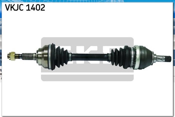

Ещё поменяли левый привод, т.к был люфт в гранате. Купил skf, в сборе, хотя можно было только гранату.
Купил скорее всего подделку, т.к и цена механикам показалась подозрительной 4т и маркировки толком не было на узлах, кроме наклейки skf, такую я и сам прилепить могу. В общем за приводом буду наблюдать.

А артикул SKF был на приводе?
Кстати вот ссылка на веб каталог SKF ows-cdn.tecdoc.net/skf/ho…f39ddd73a2e22f14a94f205fa

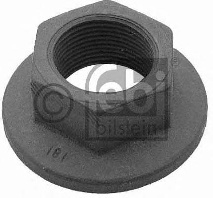

да, так и выглядел, из маркировки только на бумажной раклейке на самой трубе, на гранатах штампов на металле не было, какая-то непонятная маркировка, не относящаяся к делу. Учти только, что гайка, которая со стороны диска на нем без шайбы. Шайба нужна, т.к отверстие в ступице большое. На старом приводе шайба была припаяна к гайке. Резьба на них разная, старая не подойдет. Механики сделали вывод, что новый привод для астры Г, а не для H /zafira b. артикул vkjc1402
Каталог SKF выдает для зафиры 1,8 140 именно этот. Получается только гайку нужно заменить. Там еще наверно в самом валу дырка есть под проволочный шплинт для этой гайки?
Отверстие не помню, шплинт не ставили, нужна не гайка а шайба
Ага я понял, шайба или вот можно сразу такую гайку с шайбой, она в комплекте со ступицей SKF у меня была.
главное, чтобы резьба подошла, она оказалась меньше чем на старой
