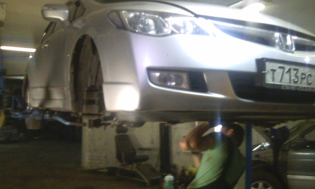

Заметка для себя.
Пробег 147 тыс.Заехал в клубный сервис к Максу и наконец заменил сальники приводов слева и справа).

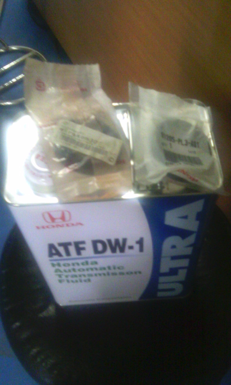

. Теперь ничего не подтекает. Ну и сделал частичную замену масла в акпп. Взял канистру ATF DW-1 .
На выходных скорее всего заменю опору кпп. Пришла, завтра заберу.

подскажи пожалуйста, а какой из кодов для правого сальника?
91206PHR003 для правого
Вот спасибо, сегодня увидел, что потеет. А сколько масло слилось из коробки?
точно не знаю, с поддона около 3х сливается.вот дома лежит канистра с остатками
а вообще сильно потело и давно ли?
я просто 10 тыщ назад масло менял в коробке и не кайф опять лезть, мастер сказал, что ничего критичного в этом запотевании нет
У меня с левой стороны потело и достаточно долго, ездил. успел до этой замены подлить 0.3 л с литровой упаковки. А правый сальник поменял для профилактики.
лучше поменять, чем постоянно следить за уровнем, да и грязь снизу ужас просто
