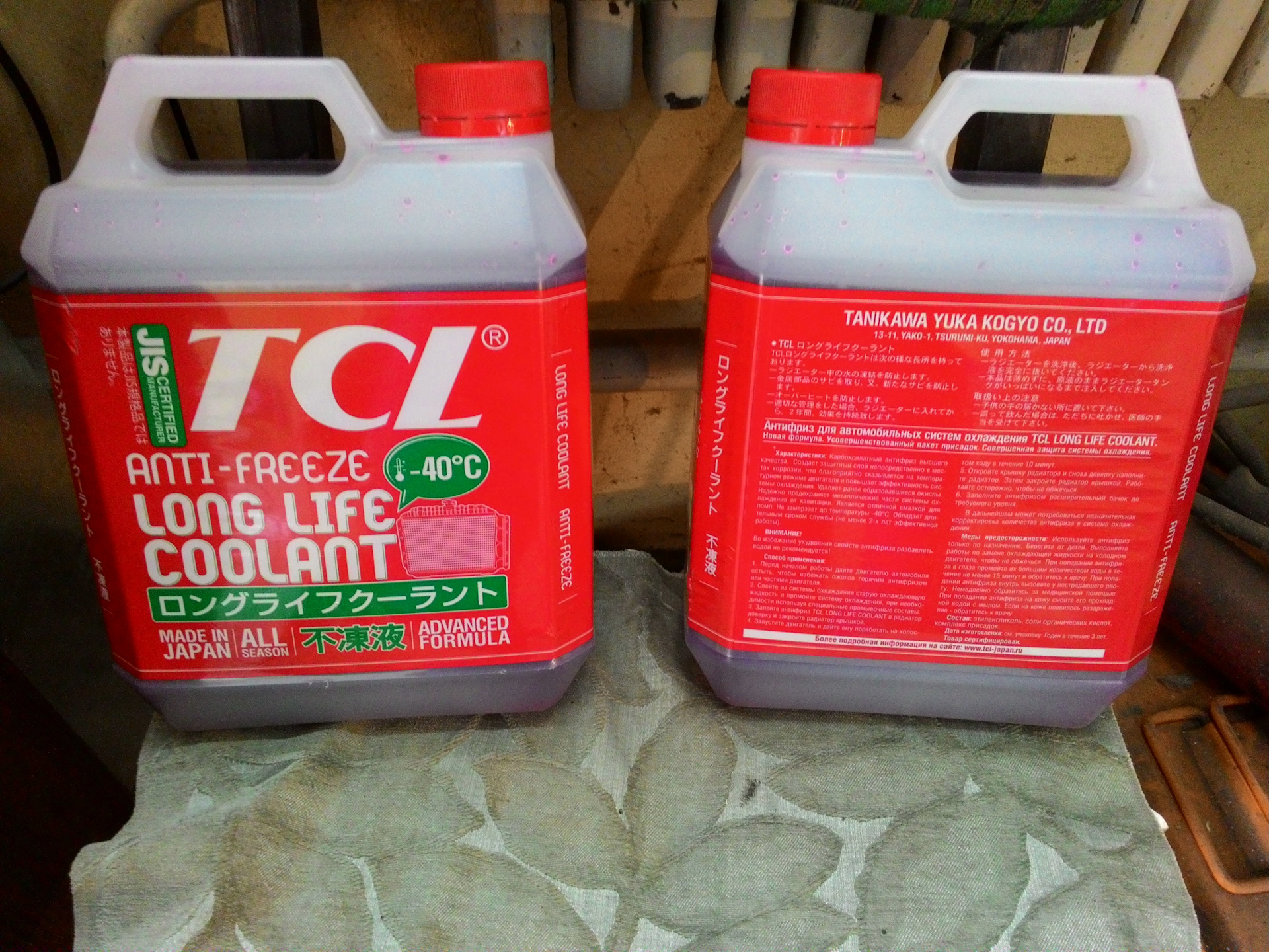

— Подошла замена антифриза, был куплен антифриз TCL G12, 8 литров за — 1622 руб.
Слили по максимуму и с блока в том числе.

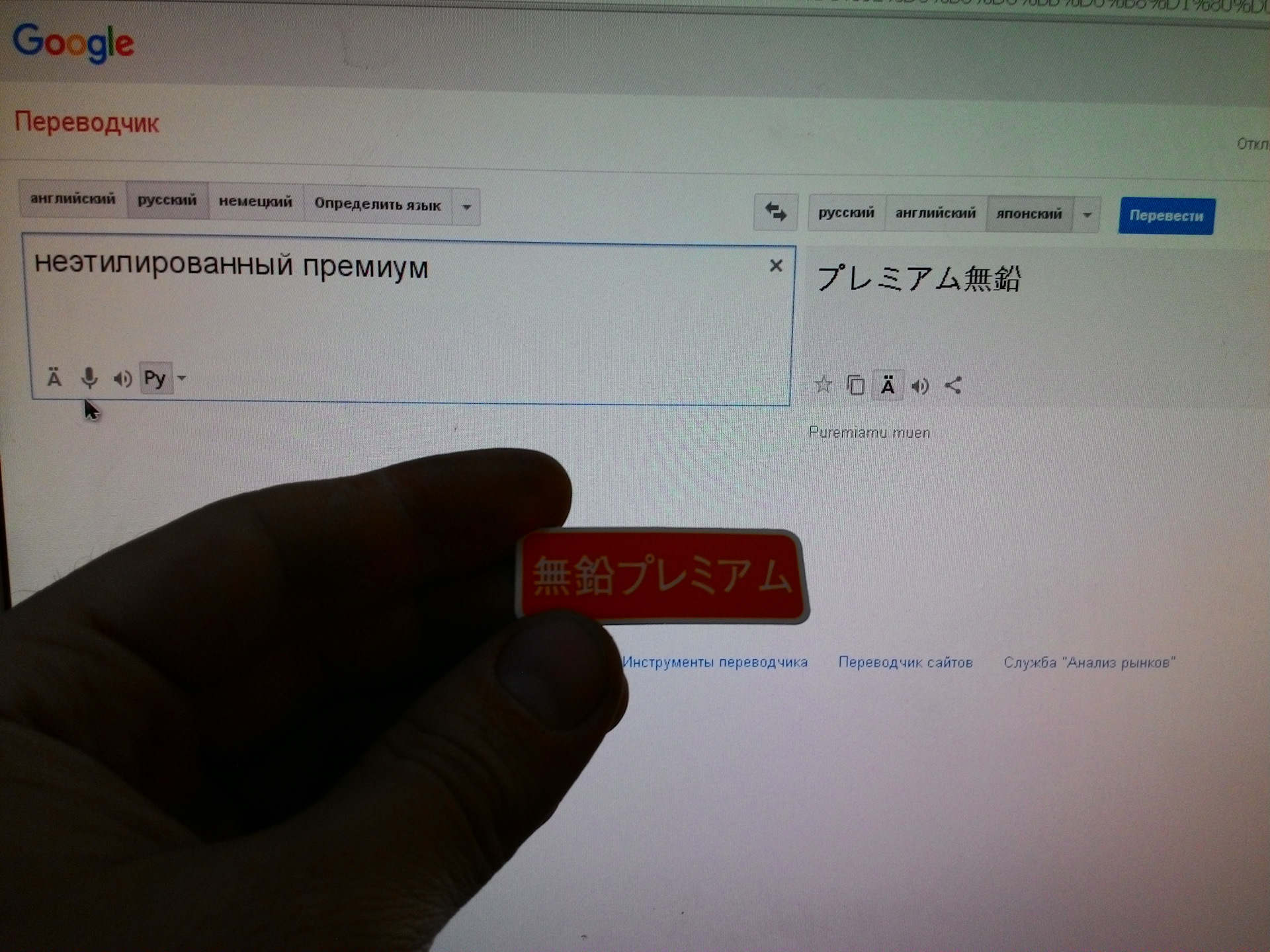

— Прикупил оригинальную наклейку на крышку бензобака, в переводе с японского значит "не этилированное топливо премиум" по нашему 98-й бензин, и наклейку подкапотки с данными и тех. указаниями по двигателю 3S-GE.
TOYOTA 7456220590 — 280 руб.
TOYOTA 7457924010 — 121 руб.

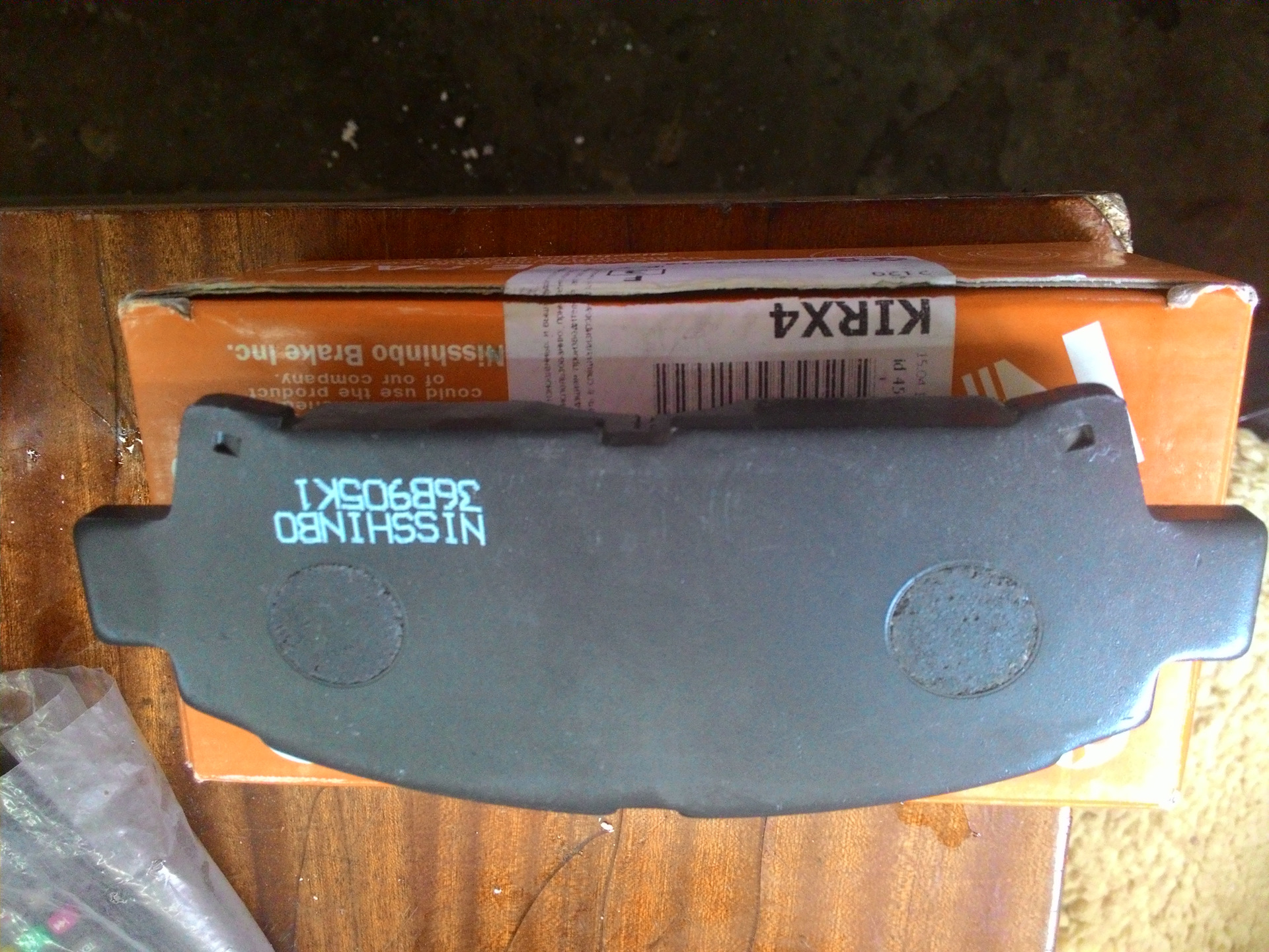

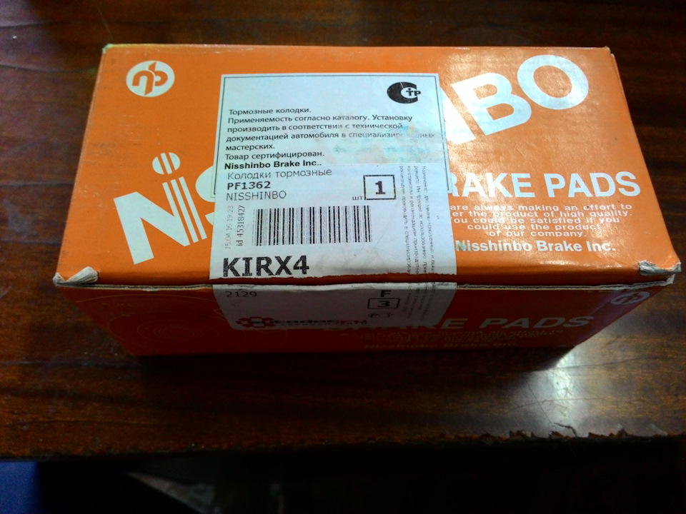

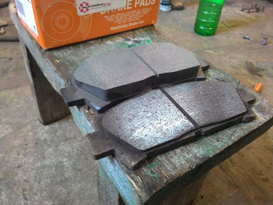

— Передние колодки как и задние тоже заменил на NISSHINBO. Прошлые колодки из Японии были отличные, жаль что закончились. В прошлых записях я писал про колодки золотого цвета которые пришли вместе с тормозами.
Колодки тормозные NISSHINBO PF1362 — 1529 руб.
Смазка антискрипная 7656 LIQUI MOLY — 113 руб.

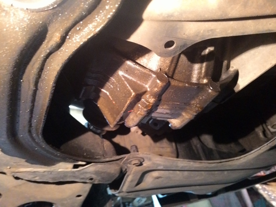

— Заменил сальник привода который начал теч. Мой вам совет, с заменой приводов меняйте сальники, если они уже прилично прослужили, не скупитесь иначе будите снимать привод 2 раза. Также хочу поблагодарить друга funser который очень оперативно помог купить и доставить его, Спасибо Серег. Хочу заметить для тех кто не вкурсе они одинаковые как левый так и правый. И не забудьте перед извлечением привода слить масло и МКПП.
Сальник привода TOYOTA 9031135049 — 200 руб.

А зачем масло сливать с КПП?
Выльется потому что с литр на землю если не сделать этого, и вытащить привод.
У меня вылелось с литр, я заехал на СТО. Глянули уровень через пробку, все ок. Даже бежать из нее начинает. Доливать не стал.
Хз… Значит перелито было выше нормы. Вообще по уровень пробки по книге.

Чем удобней привод выдернуть, монтажкой?
Наставляешь монтировку и молотком слегка, он и выщелкнется.
