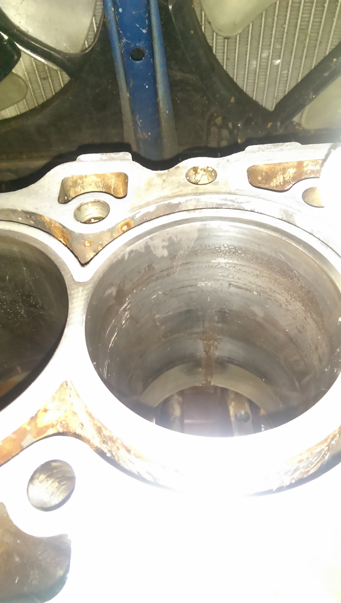

Опять мотор стал жрать масло 800гр 1000км
Вскрытие показало что 4 цилиндр в каком то налете (есть подозрение что 4 цилиндр перегрет в следствии очень большой накипи на стенках рубашки блока), хотя три цилиндра в идеальном состоянии, вкладыши идеальные, все супер кроме 4 цилиндра((( Какие есть предположения?
Года два назад покупал мотор B20B недорого с изношенным коленвалом, но блок в хорошем состоянии, даже хон видно, буду перекидывать, сегодня поеду покупать

Когда купил, тоже ведрами масло жрала. Сделал раскоксовку, промыл двигатель, залил хорошее масло, и есть перестала
раскаксовка с таким блоком бессильна, да и кольца не залегшие были!
второй блок тоже оказался негодным, поеду опять контракт искать, есть варианты с минимальным пробегом
Глянь кольца tp ring. По отзывам они же ставятся на конвейере, но стоят в разы дешевле. На сивку такие ставил. отличить от родных снятых не получилось.
