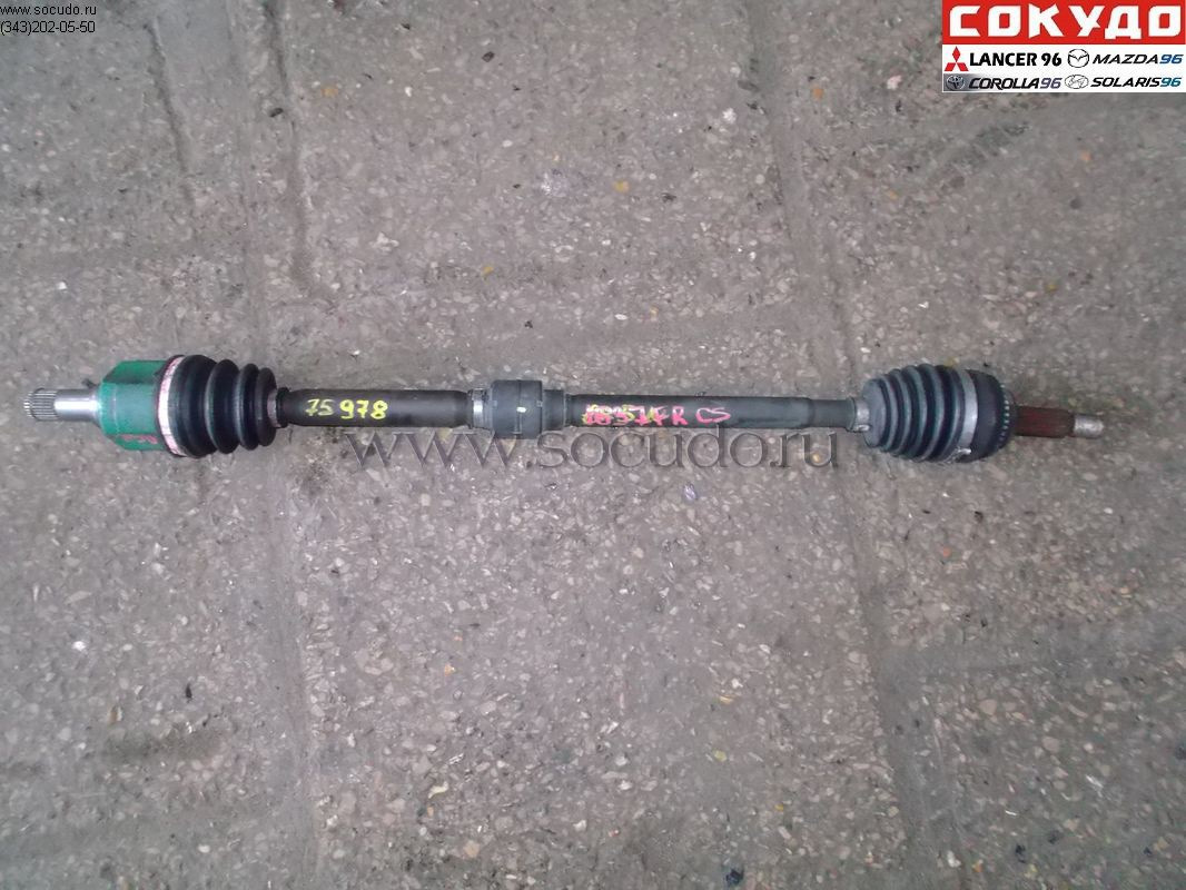

Пару недель назад я обнаружил, что у меня порвался пыльник ШРУС наружний правый. Записей по замене этого пыльника на драйве не так и много, видимо проблема не частая. Но это не самое страшное! Самое страшное — это цена оригинального пыльника MN 147169 — 2700 рублей. Согласен, что в комплекте идут пыльник, большой и малый хомут и фирменная смазка Mitsubishi, но не должна резина столько стоить. Обычно exist выдает вразумительное число аналогов, но тут возникла проблема! Вообще никакой информации. Начал читать форумы, выяснилось, что хорошо подходят пыльники от Niva Chevrolet. Съездил в магазин и купил пыльник производства БРТ (Балаково) стоимостью 100 рублей.
Но душа была не на спокое. Как так, такое дешевое, русское в японском… Позвонил своим друзьям в Киров с автосервиса Nippon43.ru (не реклама). Пообщался. Сказали, что от Нивы действительно подходят пыльники, но тут есть проблема, где этот пыльник был произведен (заводом или каким-нибудь гаражным кооперативом). Естественно, все магазины будут говорить, что это с завода БРТ, но… И в это я поверил, потому как я сам лично на заводе для кооперативов изготавливал пресс-формы на различные резинотехнические изделия ВАЗ. Ребята посоветовали взять пыльник RBI 39241-9Y028 [N17J31UZ] (еще подходит такой M17CS3UZ) стоимостью всего 600 рублей. Такие пыльники ставят на Nissan. Ну что ж, пробуем!
В комплекте с пыльником шли хомуты, но я не советую эти хомуты. Дешевая фольга которая ничего не удержит. Я съездил в магазин и купил еврохомуты за 150 рублей.
Так же купил смазку ШРУС внутреннюю и наружнюю.
Ну и самое интересное — сама замена! Ох, сколько всего я начитался, сколько страстей и советов… самым верным был снимать привод целиком и одевать пыльник через внутреннюю часть. Приехал к проверенным людям, которые мою машинку знают очень хорошо. Первым делом отдал оба пыльника на исследование. Пыльник от Нивы он сразу увидел и сказал, что есть вероятность сползания этого пыльника с большого диаметра, потому как он чуть больше оригинала. Да и качество резины вызывают вопросы, слишком худенькая и жидкая. А вот пыльник RBI довольно плотный, ближе похож на оригинал, тот тоже словно слегка пластмассовый. Ради эксперимента мы решили напялить оба пыльника, чтобы проверить правильность теории.
Но сначала сама разборка. Опыт мастера подсказал, что внешний ШРУС сбивать не стоит, потому как можно повредить его. Поэтому нужно снимать весь привод и менять через внутреннюю часть. Ну раз надо, вперед!
Первым делом мы отметили на триподе какой строной он стоял на валу. Путать не стоит. Затем поставили отметки как установлен балансир на валу.

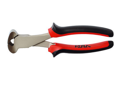

Трипод аккуратно сняли и я приготовился к разрезанию балансира! Говорю Олегу "Теперь резать балансир?". Он говорит "Зачем? Сейчас так снимем". Берет какой то инструмента и разжимает 2 хомута металлических, которые даже не было видно под слоем пыли! Балансир после этого легко сдергивается с вала! И никаких разрезаний, о которых писалось на форумах амадеус и лансерклаб.
Первым начали одевать пыльник от Нивы. Маленький диаметр с легкостью проскочил по валу. И тут мы смотрим, что большой диаметр пыльника слишком великоват. Конечно его можно зажать хомутами, но там образуется складочка или волна, из-за которой может произойти слетание пыльника.
Начали одевать пыльник RBI. Малый диаметр с трудом шел по валу, поэтому вал был слегка смазан. Дальше как по маслу! Сел идеально как маленький, так и большой диаметры! Олег даже сказал, что на малый диаметр можно и хомут не одевать, там все очень плотно. Но для надежности, конечно же все хомуты были одеты на место!
Дальше все делается в обратной последовательности.

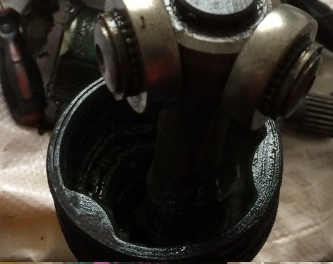

P.s.: через 3 месяца пыльник RBI весь изжевался и порвался! Не рекомендую их! На замену пришел пыльник от Шеви-Нива! 2 года ездит и как новый!

На внутреннем приводе под трипод там внутри пыльника резиновая отливка полукругом.
пардоньте! точняк!

Привет! RBI пыльник показал себя плохо! Вот итог — www.drive2.ru/l/464974672367190895/

Привет! Ничем! Его не нужно разрезать! Он держится на металлических хомутах. Грязь счисть и увидишь! Хомуты ослабляешь и просто стягиваешь балансир во внутреннюю сторону. Я сам удивился что так надо делать ))) Просто на форумах амадеус все пишут, что надо болгаркой разрезать. Ничего не нужно.

Олег, RBI не рекомендую. У меня он за полгода изжевался во внутренней складке. Думаю, что весной придется менять
