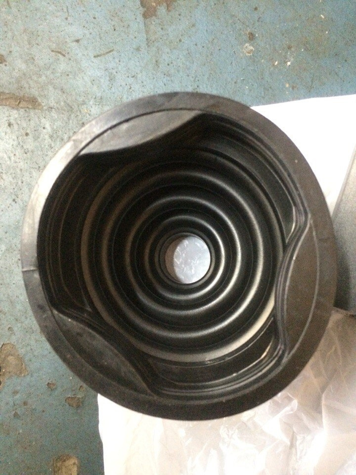

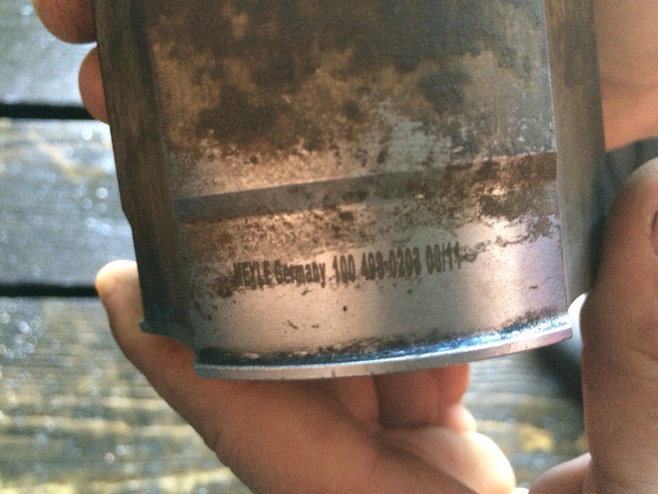

Вообщем у меня такая история, порвался у меня пыльник на внутреннем шрусе, так вот купил я оригинальный
он мне не подошел, потом купил еще один и опять он мне не подошел, в итоге я оттер шрус и оказалось, что шрус у меня стоит не родной а MEYLE
Так вот у меня вопрос к знатокам, кто нибудь знает можно ли купить отдельно вот такой пыльник?

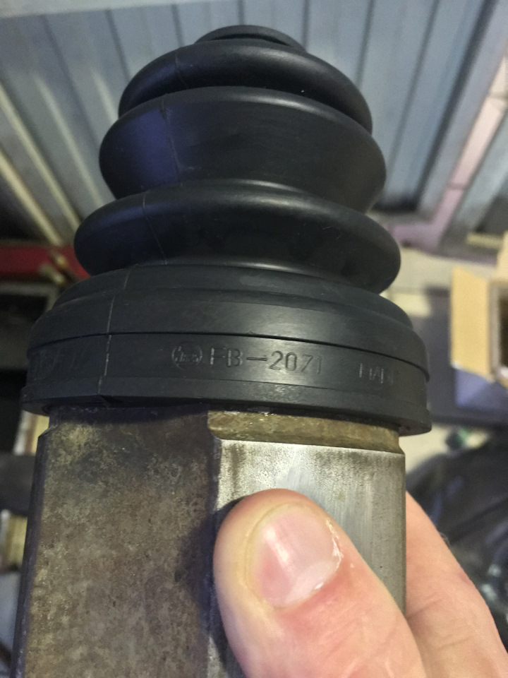

Зашел на страницу по фотографии из яндекса. У меня этот MZ503 на транзит коннект стоит на одной стороне. Причем так прям хорошо стоит. А на другой стороне фуфло какое то. Я просто недавно машину купил. Пытался найти, но ничего не пробивалось. Теперь буду заказывать FB-2071. Вот этот MZ503…прям как биткоин…вроде и есть, а кто за него получает деньги не известно)))
Огромное спасибо автору и Incognito за статью.
Ситуация точь в точь как у автора. Номерок FB-2071 подошел как родной. В магазине японских запчастей очень долго возмущались, как это их деталь должна подойти на VAG (Шкода Октавия). Только хомуты вместо ленточных из комплекта поставил обжимные. Смазки в комплекте не было, заложил оригинальную VAG.
это вот как раз 5'825 ?
Да, артикул видно на фото
а он там идет в комплекте со смазкой и хомутами?или только один пыльник?
Да было вроди всё, не помню точно уже.
Но смазку для внутренних гранат (трипод) лучше использовать оригинальную VAG G052186A3

Пыльник производителя 5'825.
арт. FB-2071.
Отличный, резиновый.
Ну и все остальные выпадающие в Existe рядом с ним.
он именно такой как на последней фотке?
Да, именно такой, форма идентичная гранатам Мейли. Это гранаты от мазды, просто подошли и на пассат. Я держал в руках эти пыльники, оч добротное качество.

Если у vaico пыльник оказался жесткий, как пластмассовый, я бы порекомендовал всё же заменить его на 5'825. Очень плотный крепкий, но довольно эластичный резиновый
да это вот фото как раз vaico, да не он такой же как от meyle такой же резиновый))а вот оригинальный который я купил и оказалось что он другой формы он вообще пластмассовый

На пыльнике Мейли к этой гранате маркировка MZ503 ищи по ней.
