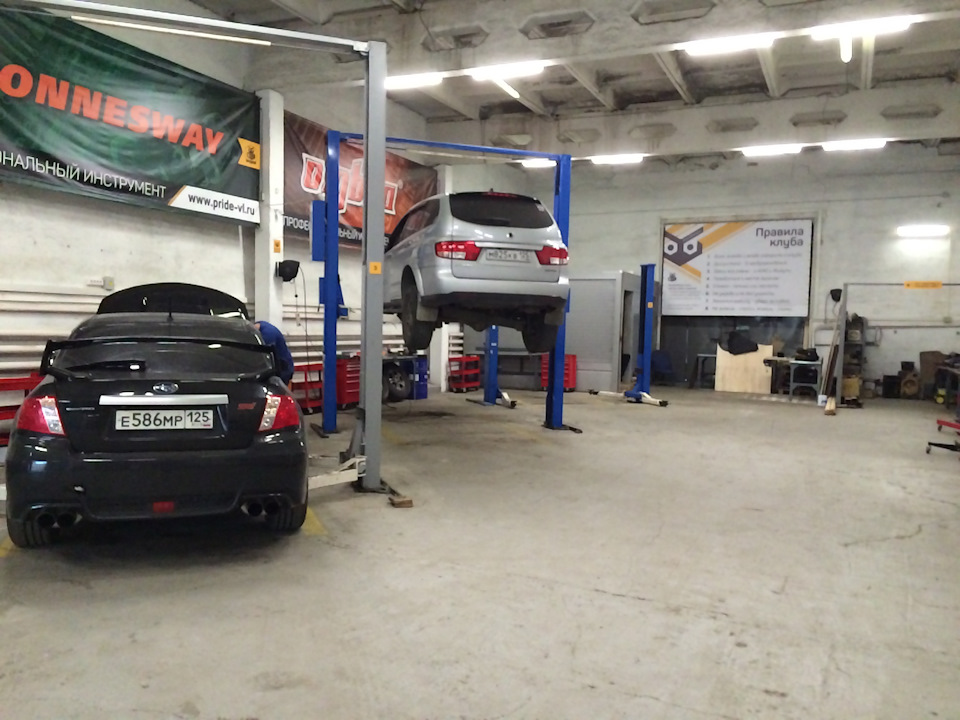

Ездил я как-то к другу в сервис. Осмотрели Кирюху, приговорили шаровые и рулевые тяги. Шаровые поменяли на месте, они у меня давно отложенные лежали, а тяги я решил заказать. Пока ехали тяги решил что глупо менять их и оставлять старые наконечники. Что-то в экзисте, что-то в магазинах собрал комплект всего необходимого.
Как известно родных рулевых тяг в природе не существует, поэтому купил от хёндая. Наконечники уже под наш авто.
Есть у нас в городе очень интересный сервис самообслуживания. Подъемник, верстак, куча инструментов и делай что хочешь за 350 рублей в час.
Называется "Сова". Угадайте почему? :)
Процедура довольно простая. Откручиваем со стороны ступицы и от рейки. Разбираем считая количество оборотов, скручиваем новые на такое-же количество оборотов и прикручиваем на место. Как мне показалось, новые тяги чуть чуть длиннее и закручивать стоило на один оборот больше.
Не забываем из сервиса прямым ходом делать развал!
Вообще на кочках что-то очень сильно стучало. Я думал на тяги или наконечники, но после выезда из сервиса стук стал еще сильнее! Уже стал думать что кузов под опорой треснул, но после развала всё затихло. Даже и не знаю что это было. За лето планирую еще повозиться с ходовкой, надеюсь найду причину.
