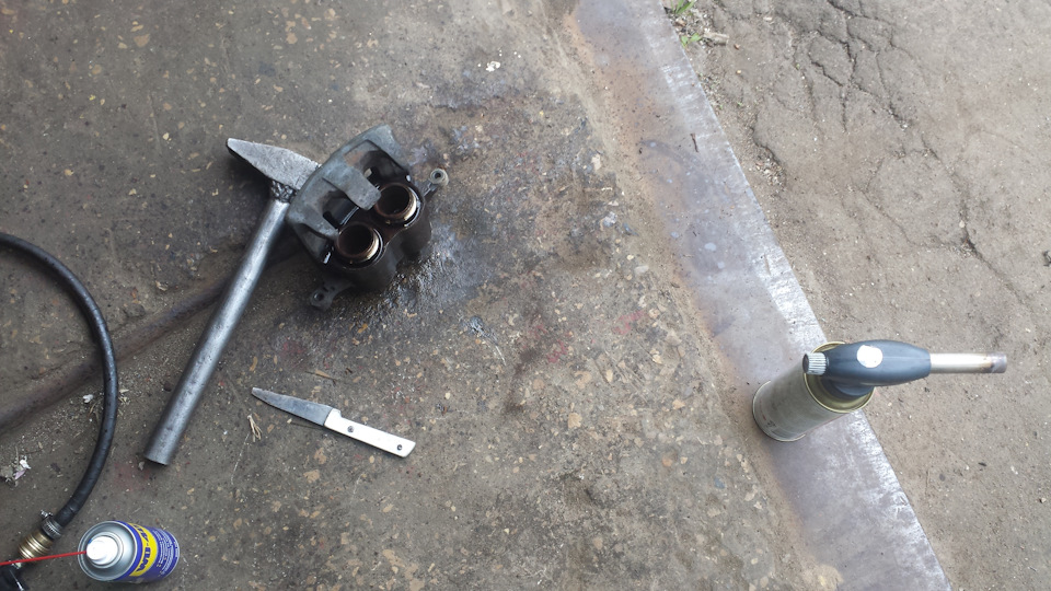

Начнем с суппортов. На одном закис один поршень, на втором — оба. Порвались пыльники и попала влага. В следствие перегрел тормозной диск (вроде в руль не бьет). Разбирали долго, с горелкой, с молотком…2,5 часа и все готово.
— ремкомплект на оба суппорта Nissan AY600-NS059
— тормозные колодки (перед) Blue Print ADN142123
— тормозная жидкость Nissan KE903-99932
Ну как итог: все шикарно работает, поршни двигаются, жидкость обновили. Вот теперь думаю: а не покрасить ли их?!
