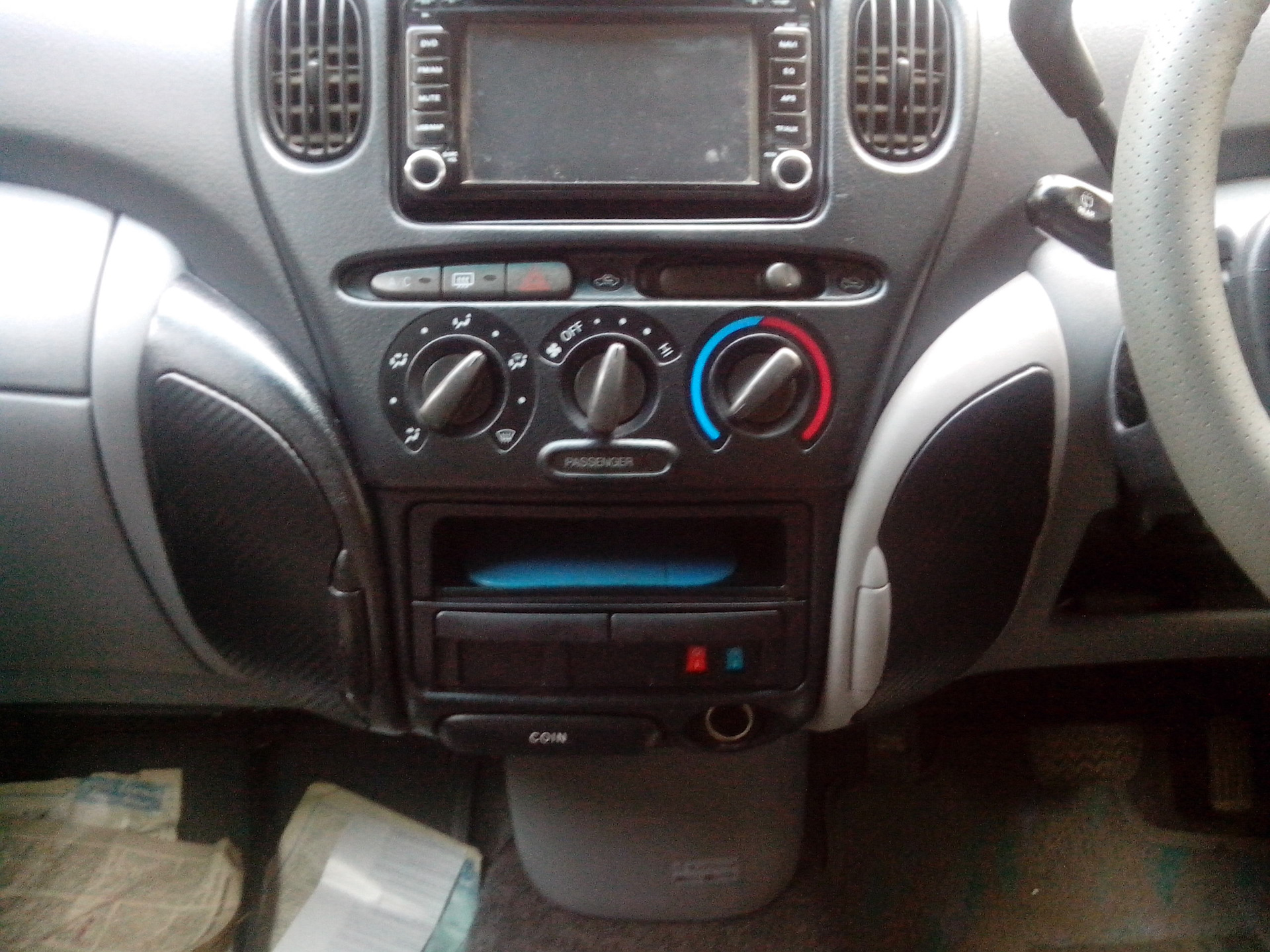

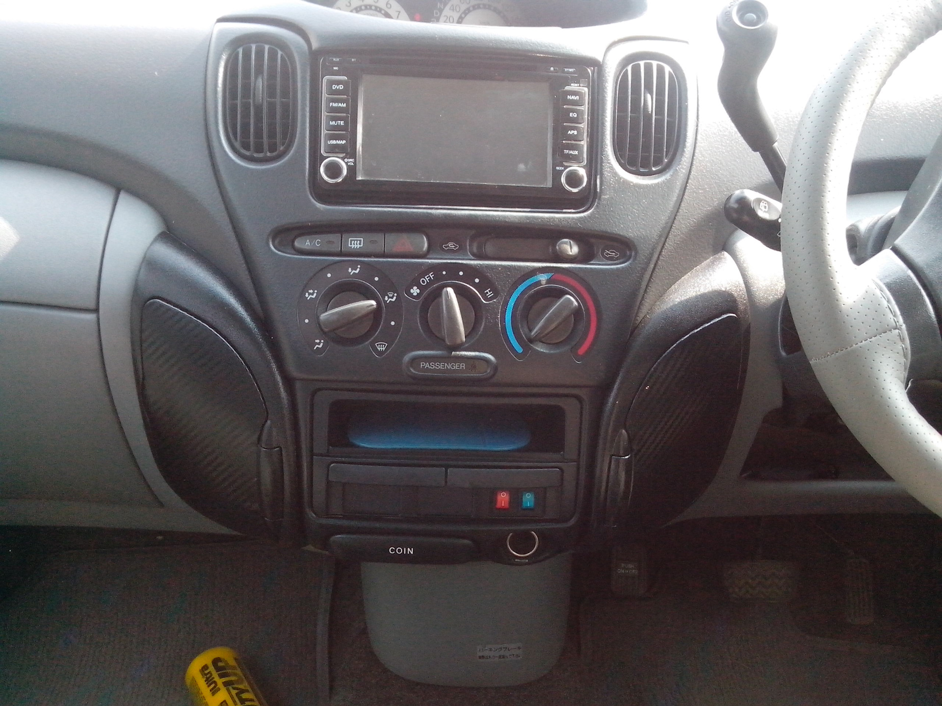

2. Ну и воторой момент. Купил дверки в переднюю панель. Обошлись всего 1850 с доставкой. Но звет не порадовал, было решено их цвето изменить. Купил пленки и после просмотра видео, приступил к перетяжке дверок. Получилось не плохо, но рамка всетаки портила вид. Сгонял купил краски для пластика и лак. Промыл рамки с мылом, обезжирил и покрасил. На следующий день покрыл лаком. В итоге вот что получилось, как говорится, "такие только у меня и у Майкла Джексона". На сколько хватит данных монипуляций хз, но пока все устраивает.

что за кнопки в под вторым подстаканником возле руля?
а это куллер стоит, подача воды)) холодная и горячая! А если честно, то это когда делал обогрев зеркал, вывел сюда. А вторая была для подогрева зоны щеток, но как то не использовал почти. Сейчас одна без действия.

о нифига себе, тоже черные))
Да достались бесплатно от рестайл фунта
я то красил))
Я знаю, что красил). Эти с завода такие. Сам не знал, что есть черные

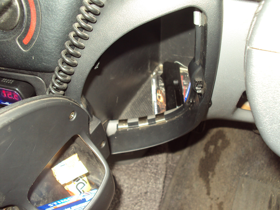

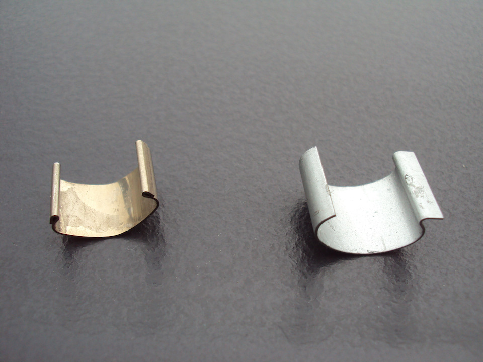

Фото, как обещал:
эти клипсы с фунтовских фар?
Нет не знаю от чего . Сто лет валялись уже не помню. Можно от десяток посмотреть. У них стекла меняются точно знаю и защелки точно есть такие.
Все равно за идею спасибо
Даже с иномарок тоже можно посмотреть. С немцев в основном. У них защелки идут на фарах.
НА ус намотал ;)
Просто фарами занимаюсь и знаю)

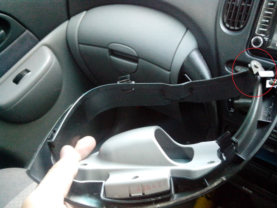

С крепежом мудрил?
Крепеж был почти весь. Там на каждой дверке не было по 1 пластиковому пистону, то есть было по 2 пластиковых пистона и сверху железный зацеп, который отверткой затягивается.
Ребят родных крепления мало! Все равно есть люфт. Сделал проще: взял металлические скобы от фар(которые стекло с корпусом защелкивают подогнул и защелкнул изнутри!) Теперь все намертво.

там верхняя стальная, которая отверткой притягивается, держит почти все, пластиковые уже так.

верхнее крепление было? (Fromas выложил свои крепления)
было
