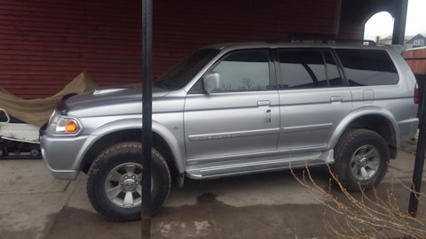

Начнём с задней подвески.
долго думал что купить, какую компоновку подобрать посетив кучу форум и БЖ обзавёлся инфой:

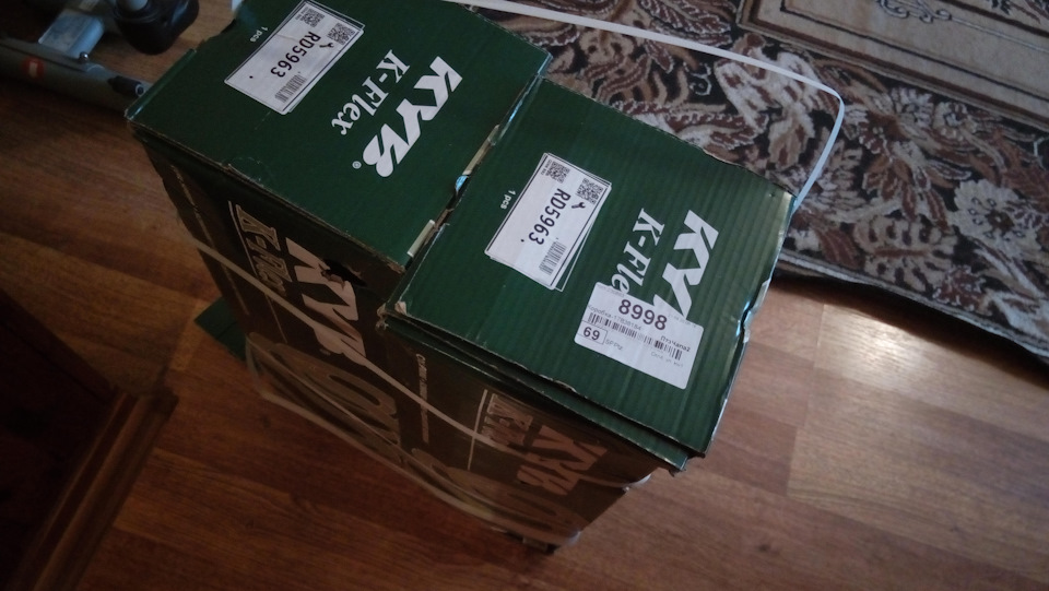

1) Пружины, допускается выше штатной до 422мм, дальше требуются "переделки",
пружины решил брать — KYB от П-2 оригинальные (родные сразу исключил MR210764 (RD5961) толщина витка 13,5 мм, высота 415 д- 171):
-RD5962 (5-ти дверка, усиленные 16 мм, высота 413 мм, д180)
-RD5963 (5-ти дверка, простая 16 мм, высота 405 мм, д180)
-RD5965 (3-ти дверка, усиленные 15 мм, высота 405 мм, д175)
-RD5964 (3-ти дверка, простая 14,5 мм, высота 420 мм, д171)

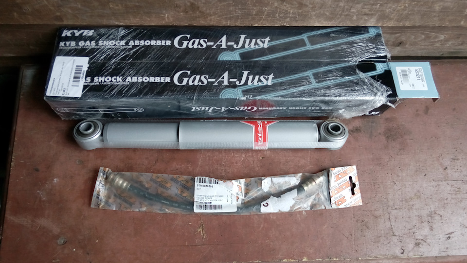

2) В зависимости от пружин надо брать и амортизаторы:
MPS: 35(сжат) — 53(расжат) — 18(ход)-- (KYB 344295 — газовый)
Pajero-1: 36(сжат) — 57(раcжат) — 21(ход) — MB 242815 ( нижнем креплении резиновой втулки вместо сайлентблока)
ГАЗЕЛЬ: 36(сжат) — 58(раcжат) — 22(ход) — NEXT А21R23-2915004
Делики: 36 / 58 22(ход) — KYB Gas-A-Just 553211 (аналог Kayaba 443284 масло)
также при установка амортизатора с большим размером + 4-5 см от штатного (53 см разжат) лимит по разжатию: пружина 405 мм не вываливается при разжатии — 56, но опытным путём замечено что и 58 см подходит стойка стабилизатора держит не даёт полностью вытянутся, зазор есть но встаёт на место всё, да и на практике люди уже опробовали не у кого не было проблем)
исходя из этого прошёл к стандартному выбору что многие ставят, а именно:
— пружины RD5963 (цена шт. 2600р)
— амортизаторы KYB Gas-A-Just 553211 (цена шт. 3800р)
Уже установлены, 8 дней уже полёт отличный, отчёт позже будет.
также купил тормозной шланг по длинней, но можно было не менять, длины хватало родного, но лишнем не будет.

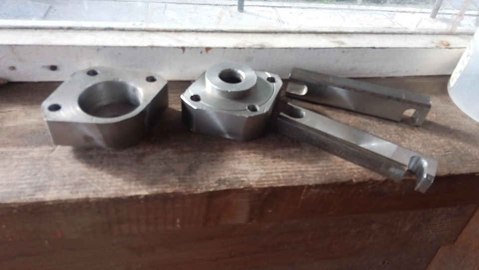

"Жопа" поднялась заметно, поставки под шаровые 25 мм готовы, осталось установить

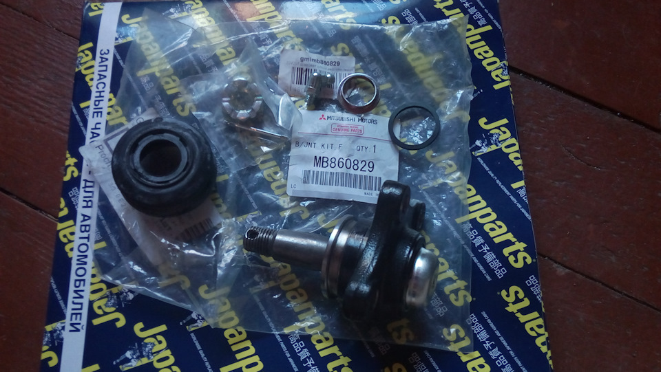

и новые шаровые оригинальные (цена шт. 2200р)

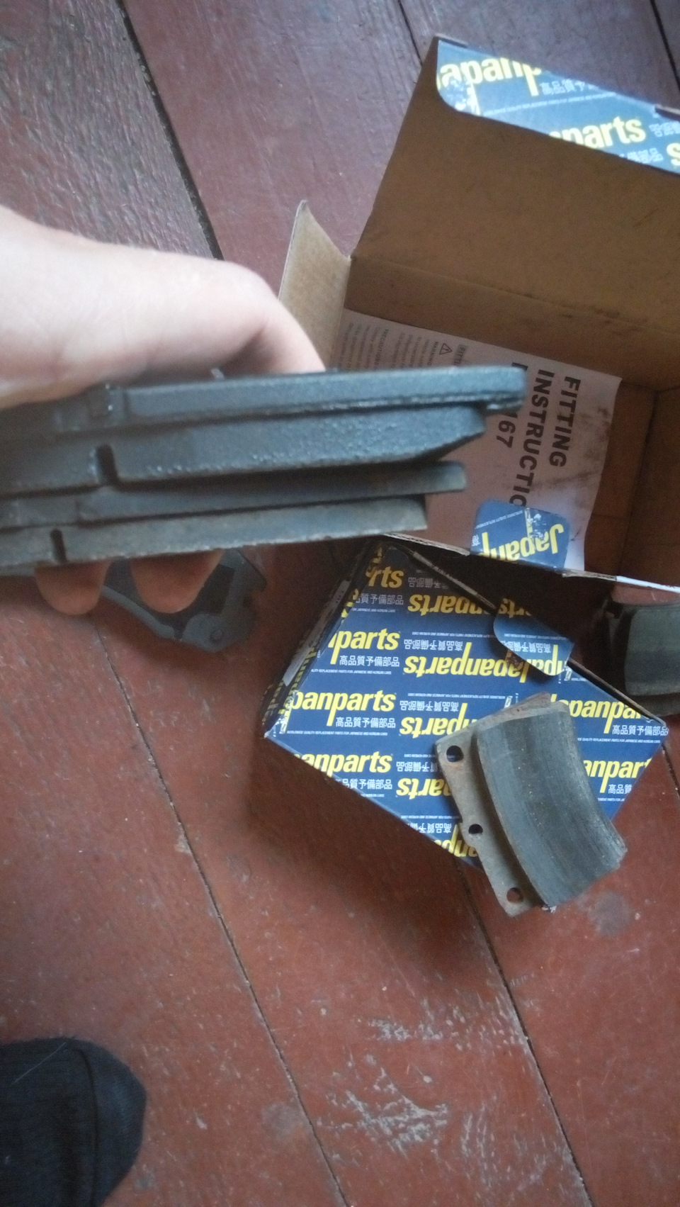

Заменили колодки по кругу, и провели ТО всех суппортов.

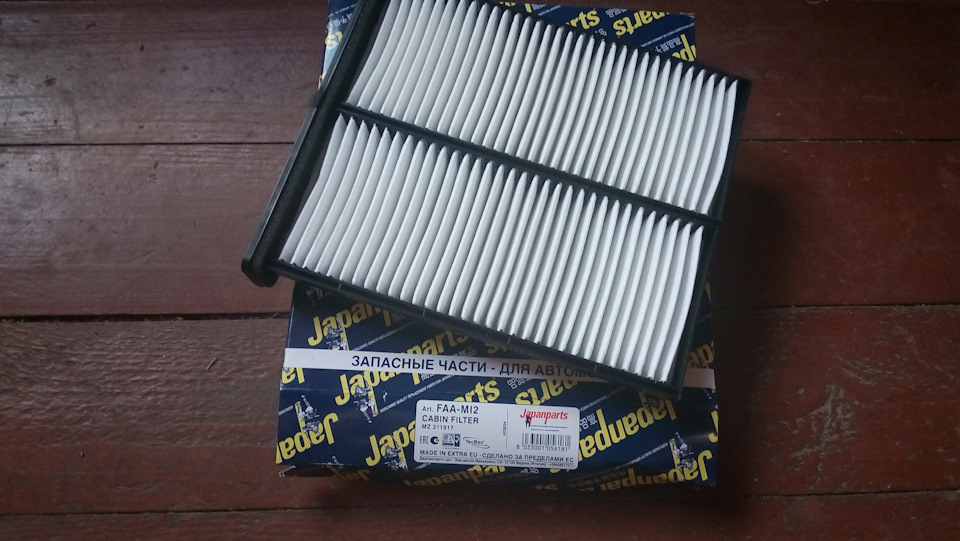

Приобретён фильтр салона -XZ311917 400р из двух частей, в ближайшее будем врезать.

День добрый, тоже задумался сменой задних пружин.
Как показали себя RD5963. Ты не перепутал RD5962 усиленные? А то стоит силовой бампер, думаю RD5962 или RD5963
Дружище, вот шланг этот закинь подальше, если жизня дорога. И вашпе, когда эти три буквы видишь — SAT, не бери. Это такая китайская поделка, шо пипец. Фонари, кузовня, еще куда ни шло, но детали подвески, а тем более тормозов, я бы им ваще не доверил.
Спасибо, буду знать.
