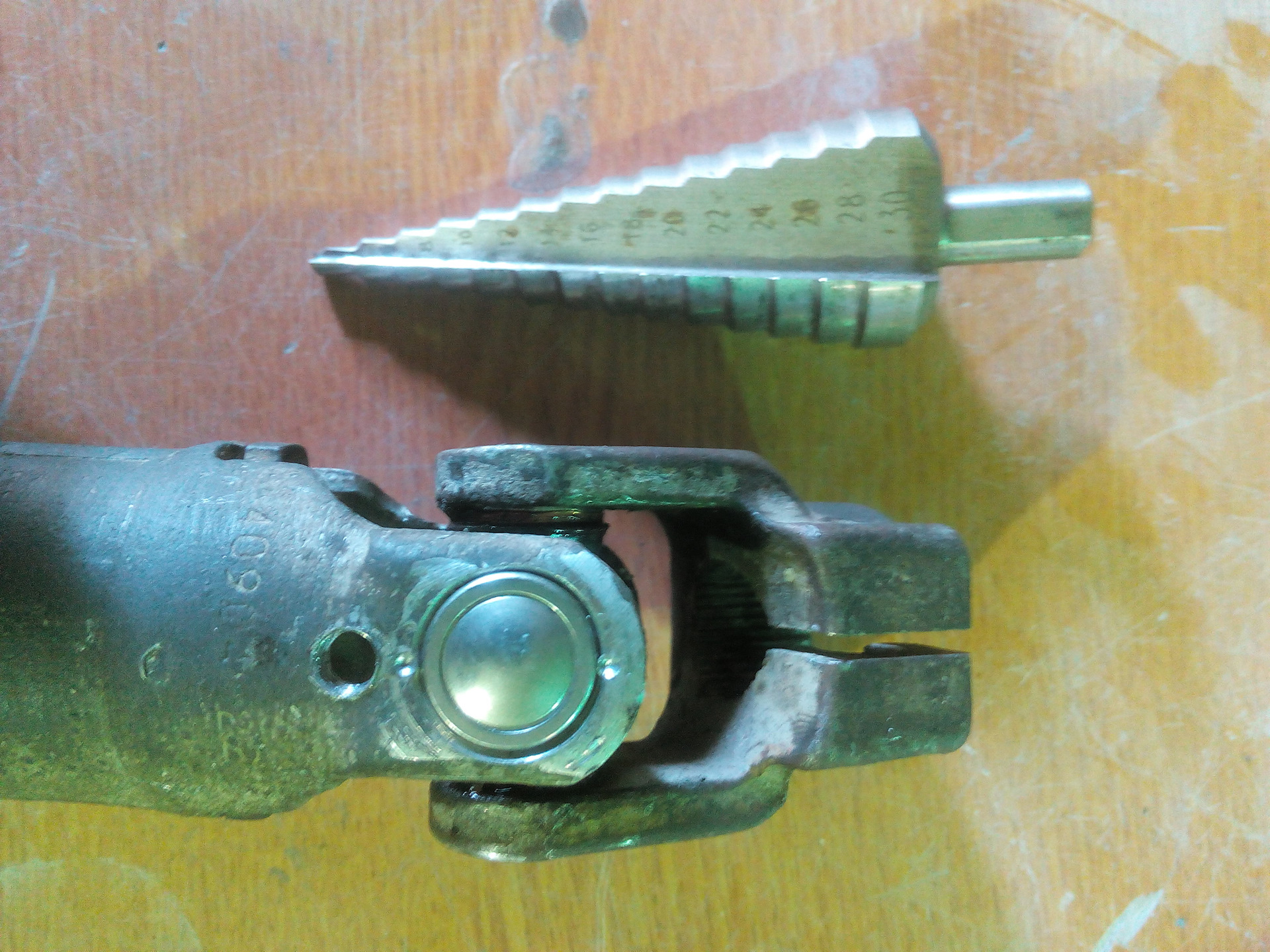

Еще одна болячка Примеры это рулевой карданчик. Находится в неблагоприятном месте, от того вся грязь, вода с дороги оказываются на нем. Отчетов на эту тему достаточно и я не писал бы еще одного клона, если бы не одно НО.

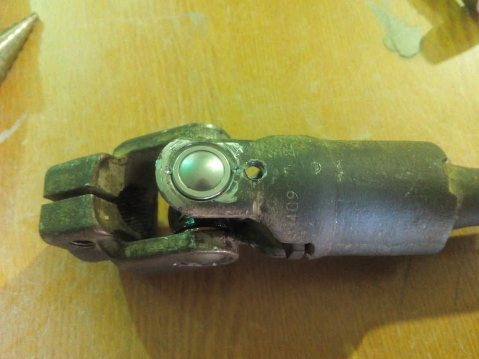

Значит, были куплены 2 крестовины GMB одна ST-1639, другая ST-1539, т.е. нужно собрать крестовину у которой одни "стаканчики" диаметром 15, а другие 16, но у меня на вилке кардана был износ и "стаканчик" на 15 свободно вращался.
Выход нашелся сразу, нужно сделать отверстие на 16 и прессуем крестовину ST-1639.
Сверла на 16 не нашлось, но нашлось универсальное (не знаю как правильно называется) и на нем был диаметр на 16.

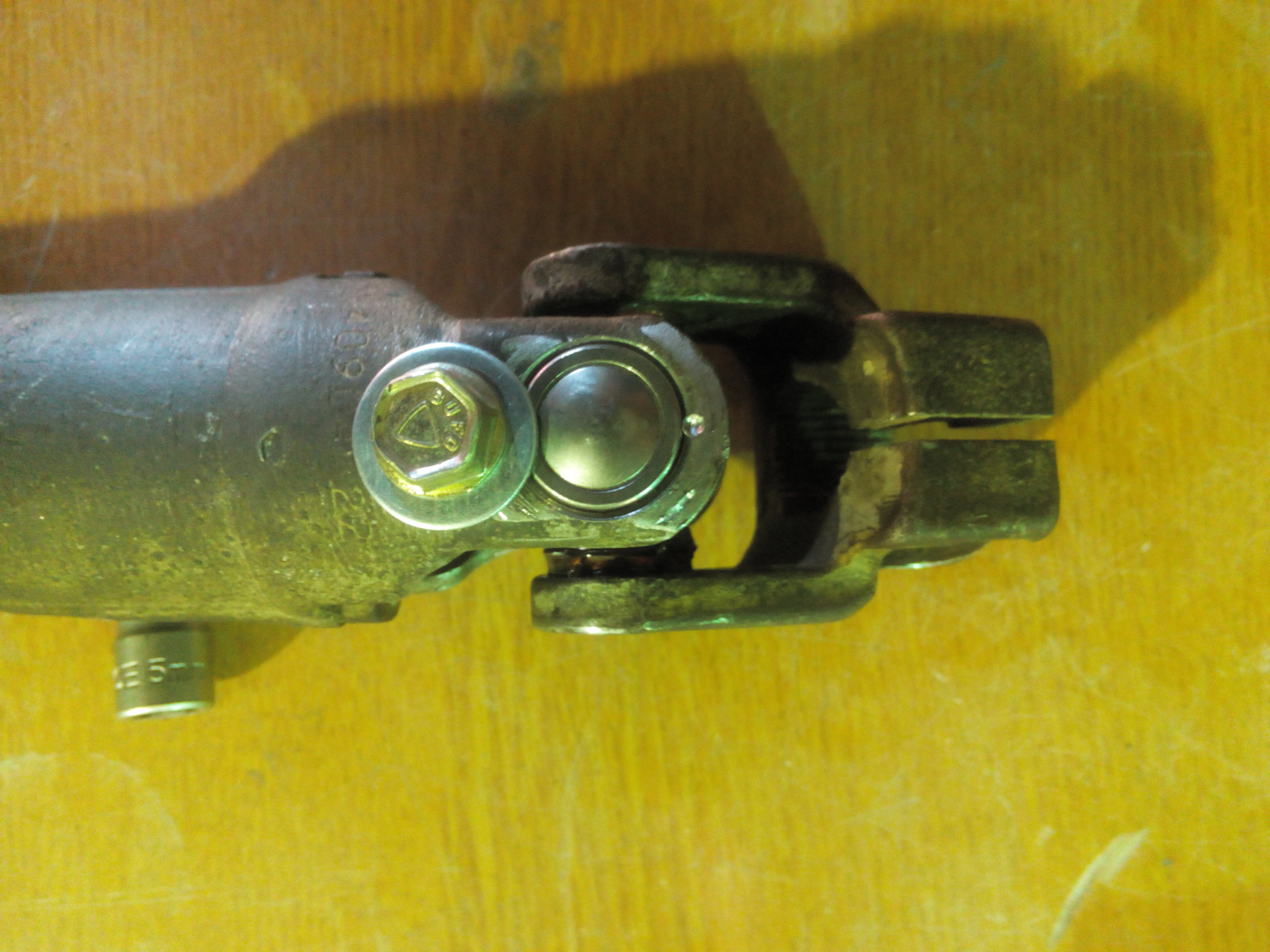

Далее возникла проблемка, впрессованную крестовину можно закернить только в одной вилке.
Вышел из положения так: просверлил отверстие на 5мм и нарезал резьбу М6. Вкрутил болтик с шайбой.
Шайба упирается в "стаканчик" крестовины и не даст самопроизвольно выскачить. Думаю будет достаточно.

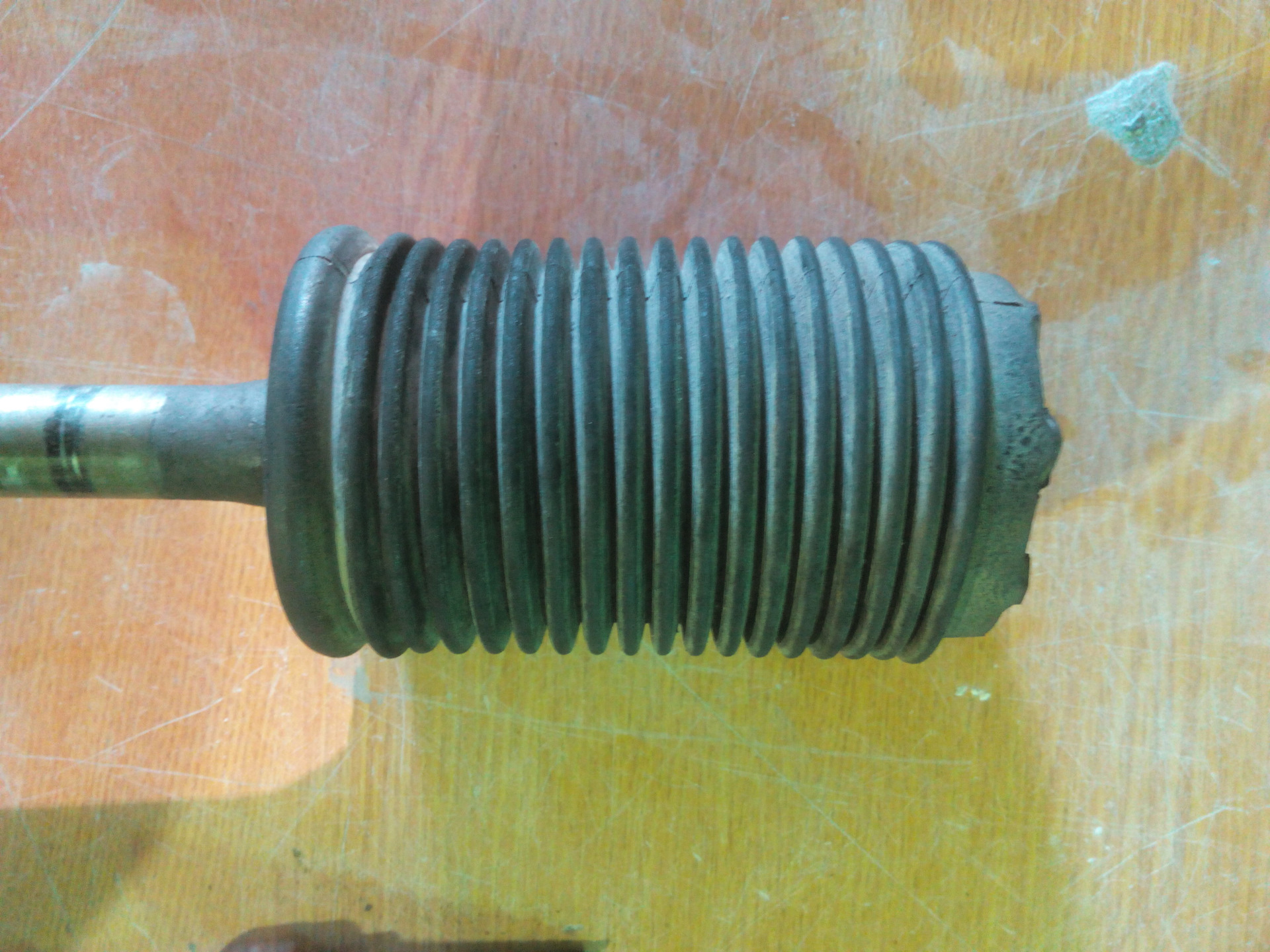

Далее озадачился как защитит карданчик от грязи, долго шнырял по гаражу в поисках "чего нибудь, чтобы подошло".
И увидел пыльник с задней стойки. Отрезал отбойник и сделал отверстие побольше, оделся с усилием. Думаю будет "герметично", по крайней мере ничего налипать не будет. Низ пыльника идеально подошел на пыльник сальника, оделся плотно.

После замены выяснилось, что нужно менять и верхнюю крестовину, есть небольшой люфт.
Кстати, кто знает, там тоже крестовина 15/16?

Хорошая работа.
И смекалка присутствует 👏
Нормально с болтом, только люфт уже в посадочных местах, у меня.
У меня тоже болталась в посадочных местах, поэтому и пересверливал под 16 диаметр.
Классная идея с пыльником!
Результат от замены крестовины? Люфт стал меньше и ушло лязганье на гравийке. Теперь нужно верхнюю крестовину заменить, что бы феншуй был)))

это ты пыльник натянул на крестовину?) прикольно!) хорошая идея!
Ну, да пыльник с задней стойки) Чуть подрезал и натянул)
тоже увидел, что верхняя чуть люфтит((
