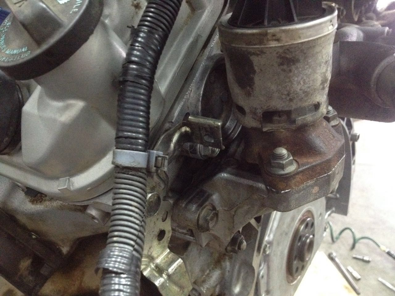

В течение двух дней, пока машина находилась в сервисе менеджер Сергей присылал мне фото по вацапу.
Поэтому спасибо огромное за подробный фотоотчет. И конечно спасибо мастеру, который проделал эту не малую работу.

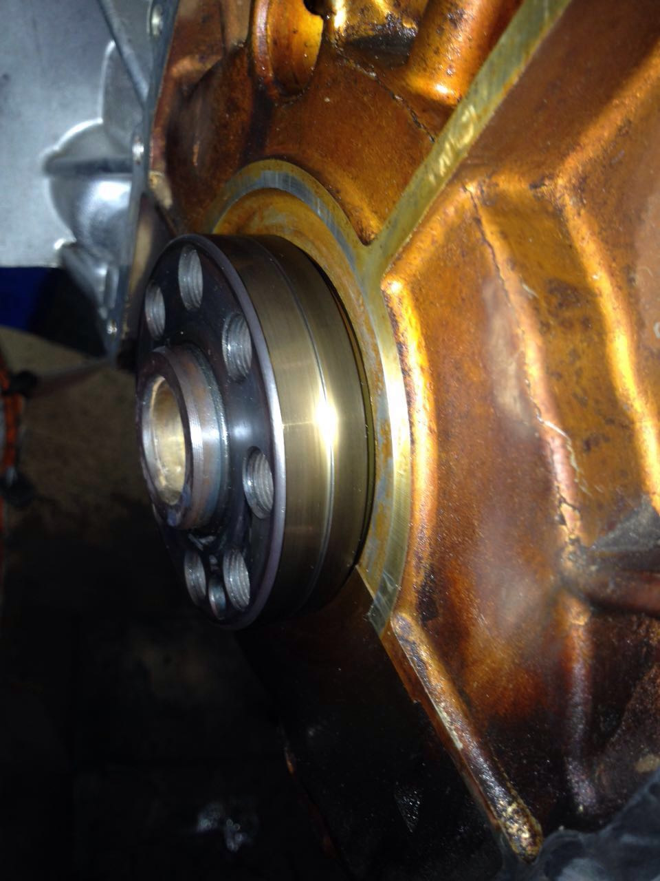

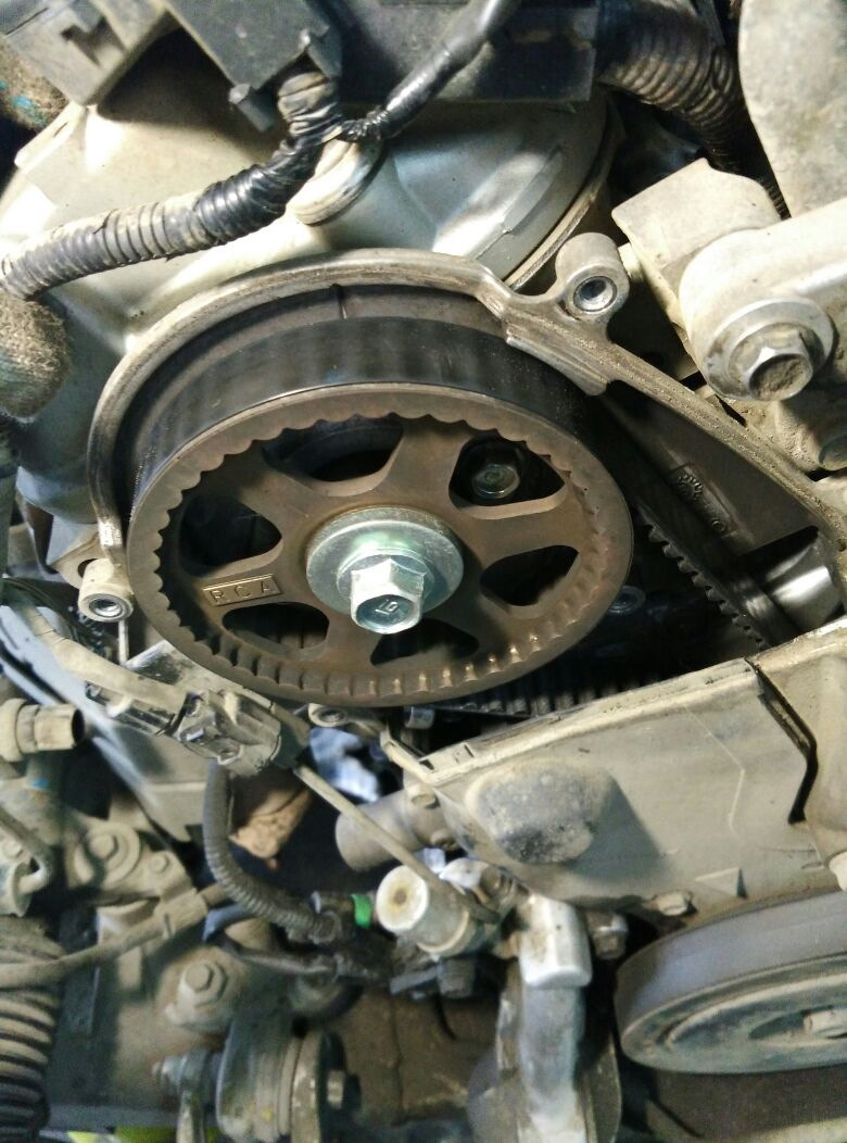

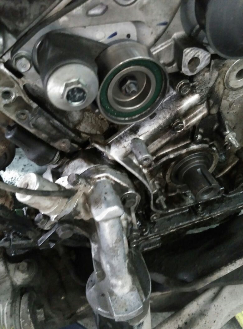

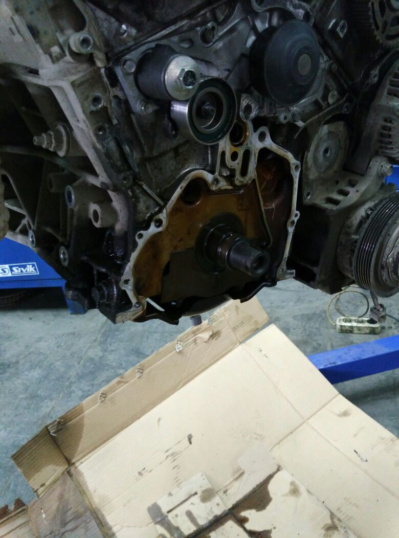

По ремонту: помимо заднего заднего коренного оказалось, что течет еще и с переднего коренного (лобовина), а так же с внутренней части маслянного насоса, прокладка которого меняется со снятием поддона, благо оба сальника были у меня.Было решено делать и менять. Для замены переднего коренного снимается ГРМ, после снятия было обнаружено запотевание одного из сальников распредвала, было решено поменять оба, сам ремень ГРМ живой.

А теперь по работам:
1)Замена коренного сальника заднего 14350 руб.
2)Замена ГРМ (с прокладкой лобовины) 10340 руб. (ГРМ не меняли, но насчитали по полной)
3)Замена сальника привода КПП левый 100 руб
4) Замена сальника привода КПП правый 100 руб
5)Замена прокладки заглушки распредвала 430 руб.
ОБЩЕЕ ИТОГО по работам 25320 руб.
ОБЩЕЕ ИТОГО по материалам МОИ+СТО : 23704 руб+6450 руб. = 30154 руб
ОБЩЕЕ ИТОГО:55474 руб.

я ГРМ и сальники с той стороны сам менял. причем они почему то не бежали?! ;)

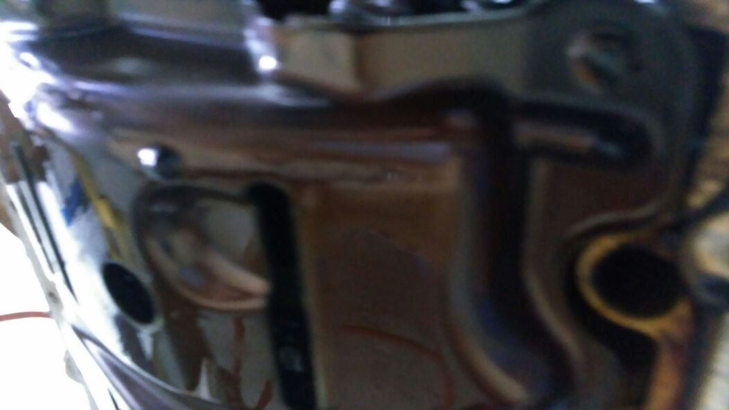

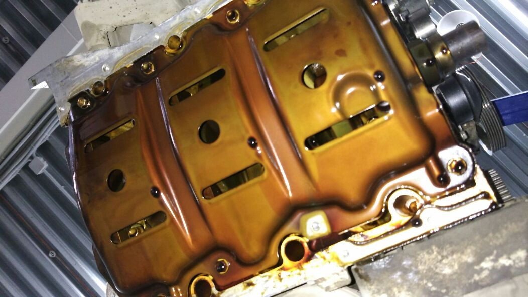

Кстати, Виталий ПРАВИЛЬНО спросил про плиту;) ДА! мои сервисмены по началу отказывались ее переклеивать — мотивируя что она вечная))))) на мой вопрос: если побежит масло опять, за свой счет будете снимать и переделывать? ответили: переклеим, только несите герметик;))))
Но мне не очень повезло с сервисом((
сломали датчик ABS при установке привода в ступицу! из за сломанного датчика содрало магнитную ленту с подшипника ступичного — откуда и читает датчик…датчик уже пришел… теперь весь в ожиданиях, когда придет подшипник от Виталия;) и закончится ПОЧТИ вся эпопея;))
Плиту герметиком промазали?
Да, и сутки примерно сохла плита.
Отлично! А то многие и не делают этого в итоге потом опять разбирают и меняют сальник…
