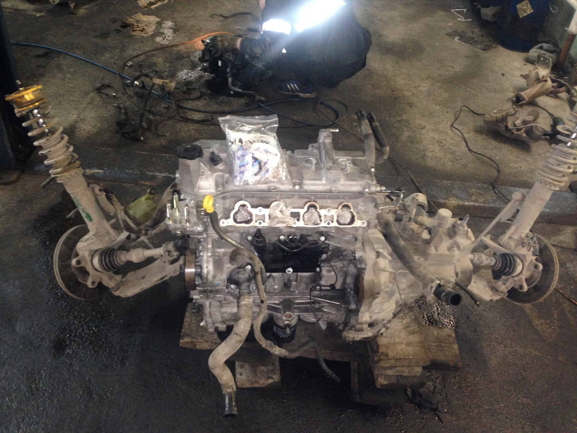

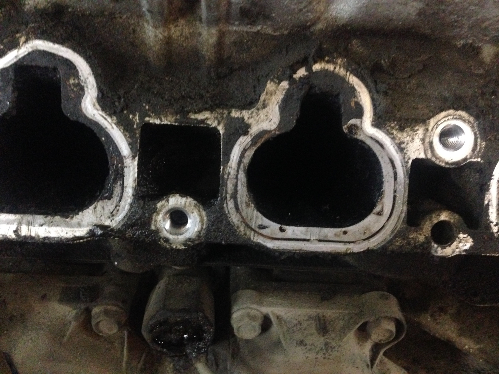

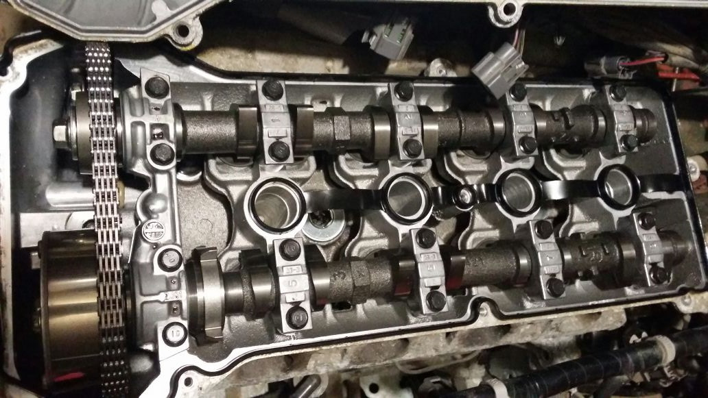

Здравствуйте. Уважаемы читатели и гости БЖ. Вот и я пришел к замене мотора на Mushu. Причины 3, некачественный бензин, если быть точным, пол бака воды от нашей любимой Газпром нефть, растянутая цепь и суб мозг, который пропустил детонацию, следствием чего, стали загнутые клапана.
Он уже и так, готовился к отходу в мир иной. Кушал масло нещадно ( 500мг на 1000) что для этого мотора многовато. И если учесть, что последнее время в него лил mobil 0w40, то и по карману он бил с такой же силой. А с моим маниакальным стремлением менять масло, максимум через 4000. весьма ощутимо.
Дело было на кольце, в 3 ряду. Спасибо добрым людям, которые оперативно дотолкали меня в карман и оставили дожидаться помощи в лице RPoison . Так же огромное спасибо ребятам из общероссийского чата, за адреса, явки и пароли.

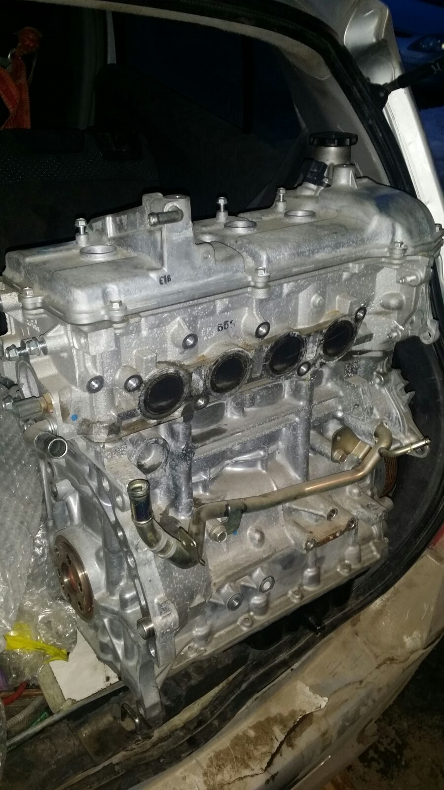

И как многие из сообщества знают, если тебе нужны действительно качественные, без кота в мешке запчасти, то это к Марселю Мирзоеву .Который любезно предложил двигатель, с 17 000 оригинального пробега, за умеренную плату. ( Сняв все что можно было снять ))) В подарок выпросил датчик детонации, так как, старый пришел в негодность.

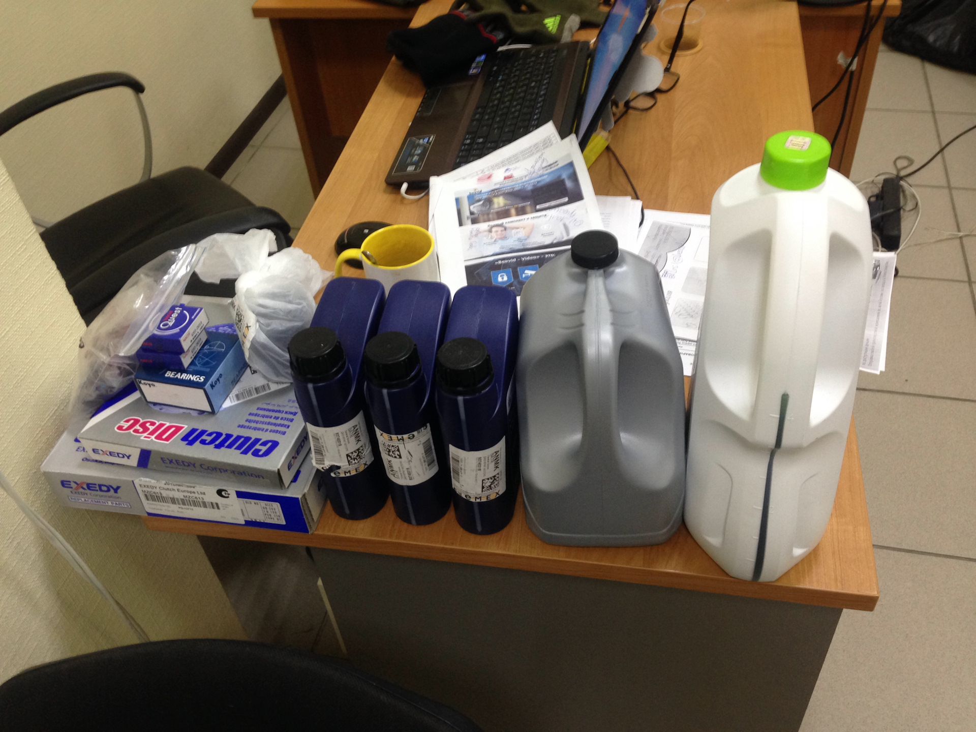

И раз полезли в мотор, то, решено было менять всё что только можно поменять. Список запчастей прилагается, вдруг кому пригодится.

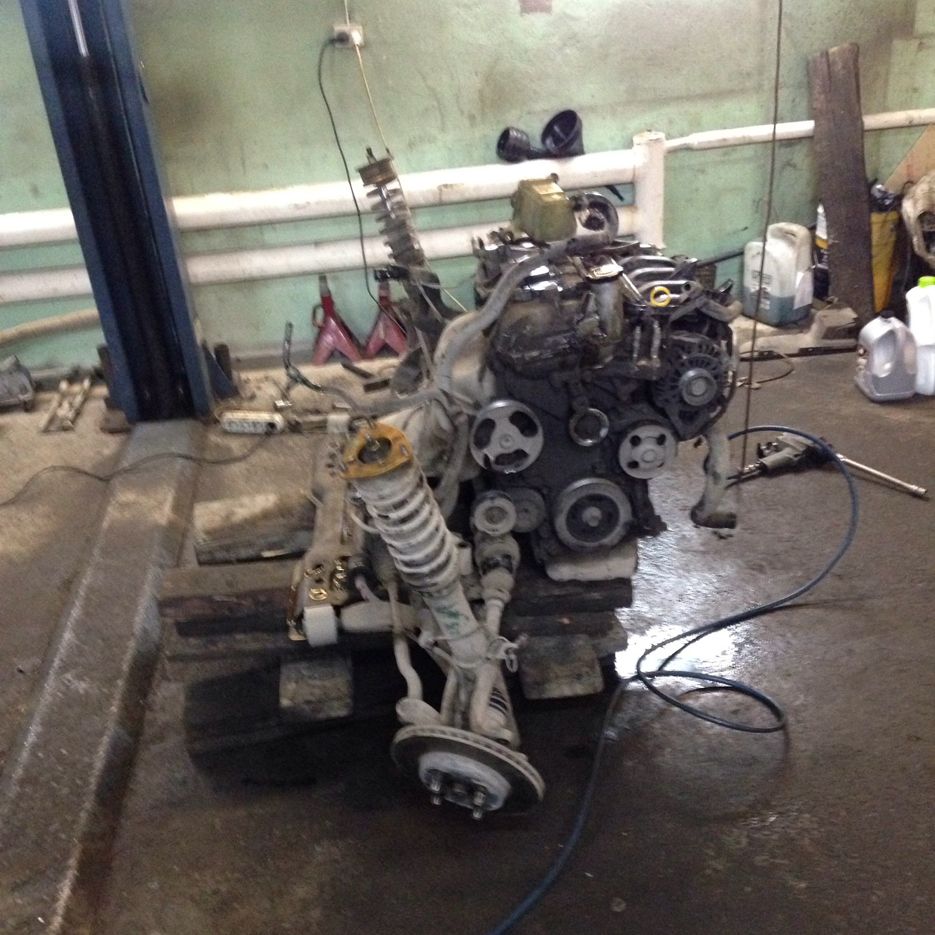

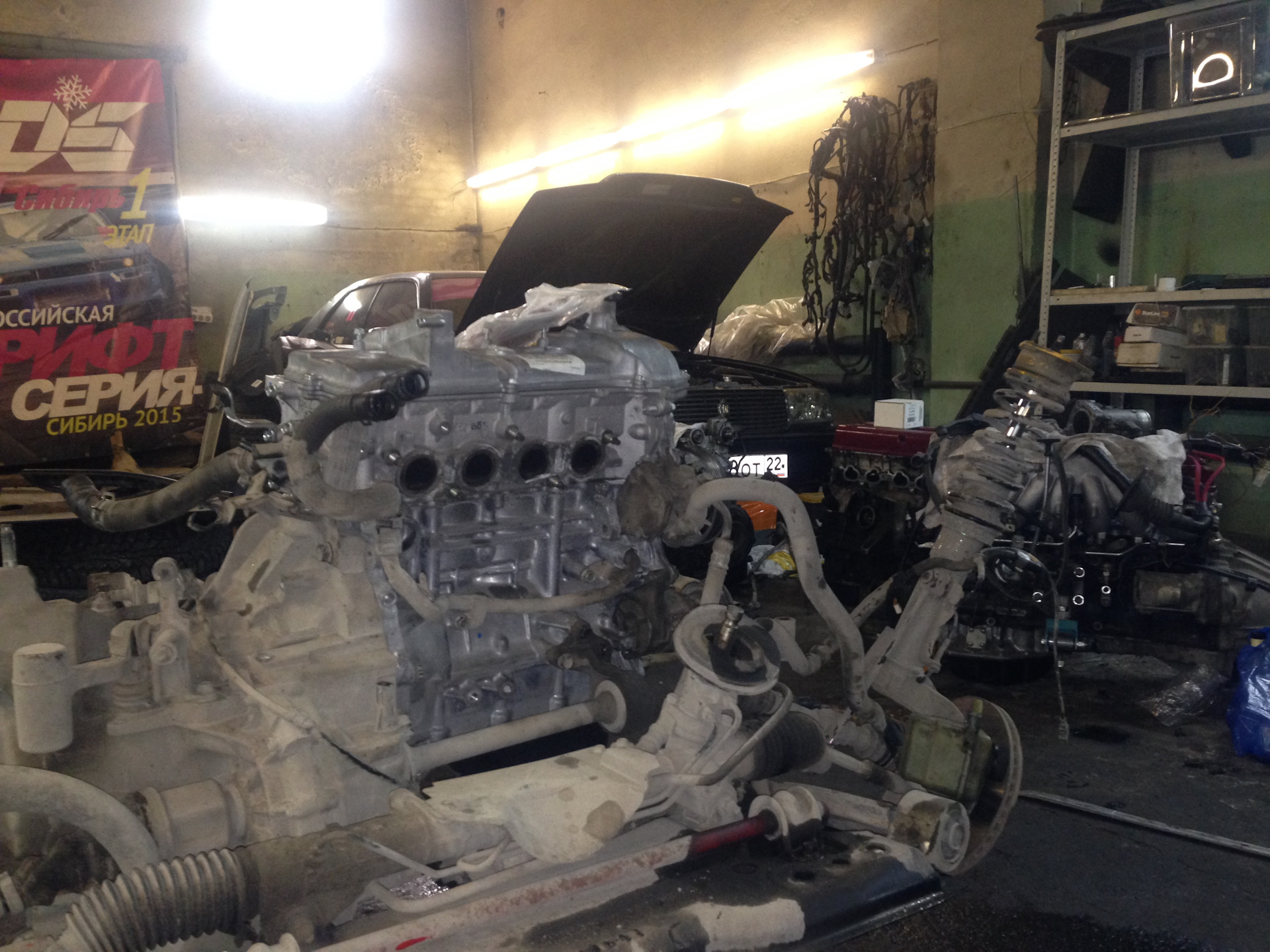

На всё у нас с RPoison ушло часов 7, ну как у нас. Моя задача была не мешать, подавать ключи и откручивать то, что он скажет.
Заморачиваться сильно не стали, сняли всю переднюю часть чтоб было проще.
И всё перекидав со старого, установили обратно.
Что тут сказать, огромное спасибо ребятам из D-ONE Автосервис Которыйе в очредной раз меня выручают. Ну и RPoison за терпение свободное время, на меня проблемного )).

Список запчастей, вдруг кому пригодится.
Koyo CBU472921-C подшипник выжимной
Nachi 62032N-SE9 подшипник шариковый
NOK KFS0210602 сальник
NOK BH2845E0 сальник коленвала rr
Elwis Royal 0237525 прокладка, впускной коллектор
Exedy MZD004U диск сцепления
Exedy MZC613 Корзина сцепления
Точка Опоры 4062201 полиуретановый сайлентблок задней балки
Mitsuboshi 6PK2015 ремень поликлиновый
Ford 1 140 129 фильтр топливный
AIKO AC402фильтр воздушный
Pilenga PWP0182 подшипник ступицы задний
G003-25-742A Сальник полуоси Mazda
G560-25-744 Сальник подвесного подшипника
FA09-25-155 Подшипник Mazda
И Подсел на масло MOSYN53C16 PETRO-CANADA Supreme Synthetic SAE 5W-30
P.S Осталось масло в коробку, General Motors 93 740 315 масло трансмиссионное 75w90 3 банки по литру. И Диск с корзиной сцепления Exedy MZD004U Exedy MZC613 в достаточно живом состоянии.

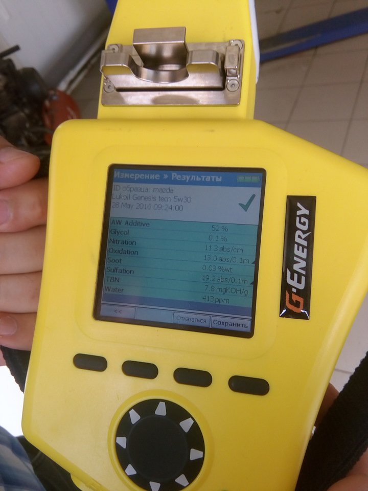

Чувствует нормально. Я перешёл на 5/30 в связи с тем, что G-energy 0/20 приходилось с Дальнего Востока переть. Из последних- 20.000 на G- 0/20 и последний раз залил Лукойл Genesis Glidetech 5/30, тысячи 4 уже проехал на нем. И в чёрную тоже такое же залил. Ездил на какой то анализ масла, после 2 тык пробега отлично себя показало, недалеко от нового ушло, запас по всем показателям отличный.
Ого, где такое проходил ?

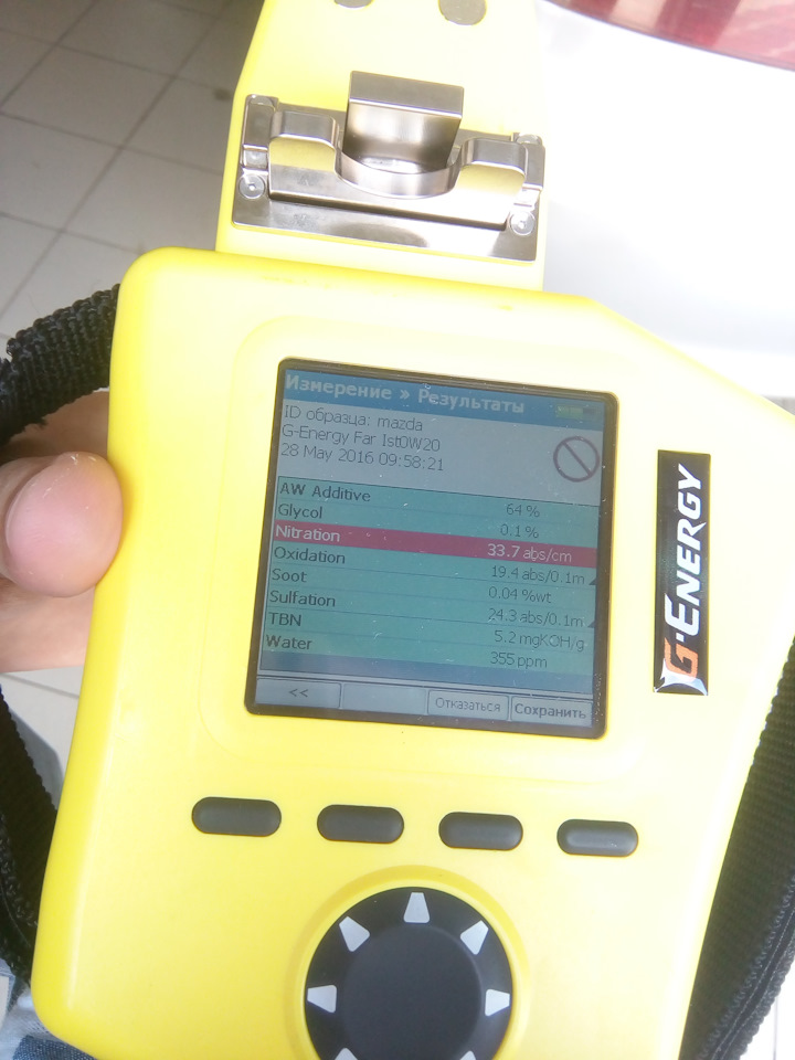

У оф. дилера G-energy. Ещё проверил G 0/20, которое было залито у жены, правда заранее знал, что оно тест пройдёт хреново. Больше года в режиме 6 км/день. 4 отрезка в день по 1,5 км Дом-дет.сад- работа и обратно. Тяжёлые условия, по пробкам. G по всем параметрам кроме нитратации нормально себя показало. Нитратация- типа окисления, только с азотом, от него отложения образуются.

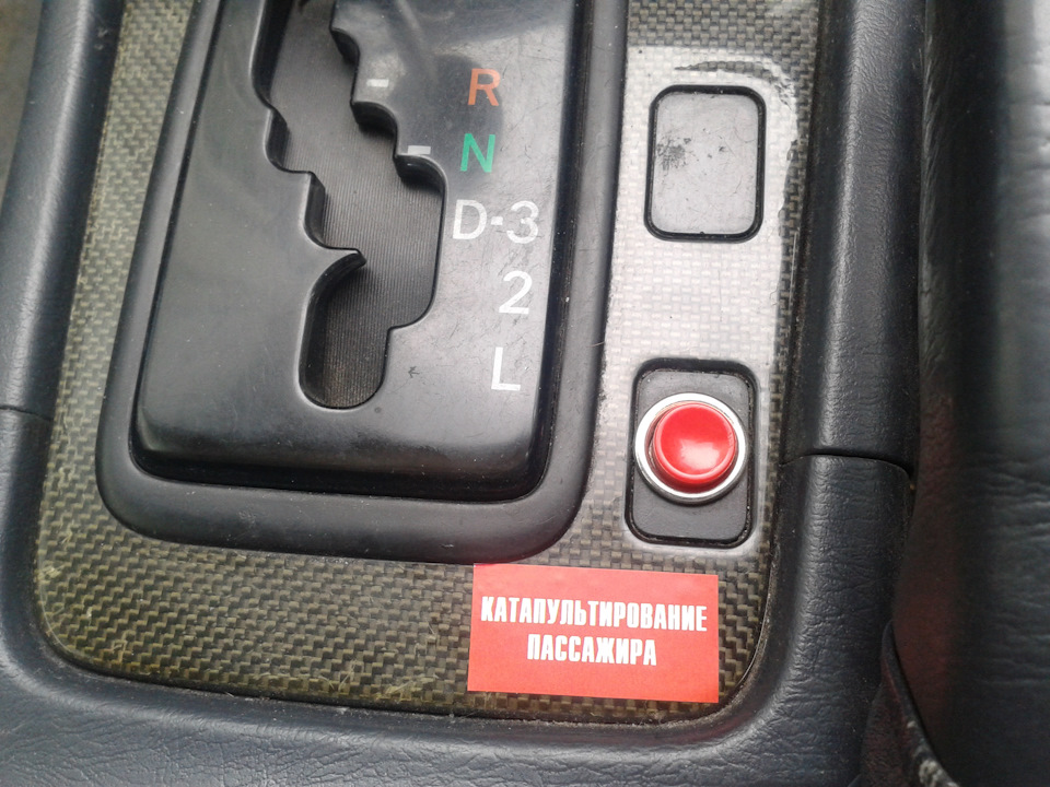

Из последнего:
ахахахаха. И как, работает, куда катапультирует, в потолок или через лобовое?)
Вбок, через дверь. потом дверь закрывается обратно потоком воздуха и можно продолжать движение. Все продумано.
Шикарно. Надо чтоб еще крыша откидывалась, и катапультирование как на самолетах.
блин че так кишков мало сфотал.
с обновочкой :)
Тебе каких фото надо? А то еще есть )
Сам блок увидеть, где гильзы. Толщину самой гильзы
