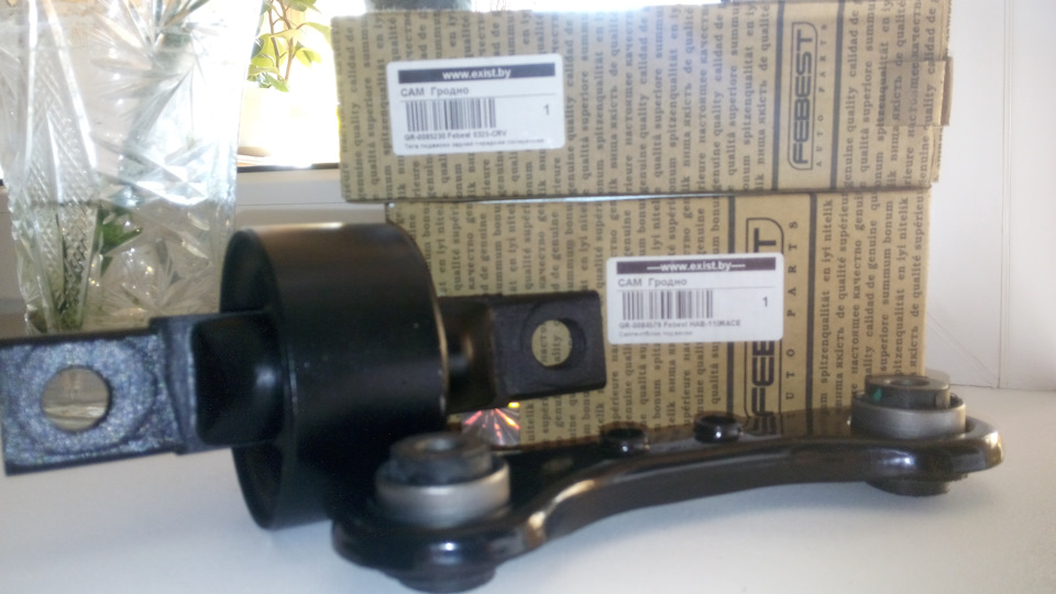

Ну вот выдалась свободная суббота, поехал заниматься любовью с Хондой! Болты больших ушастых еле выкрутил, думал что закладные повыламываю, но залил вэдэшкой и они скрипя душой пошли. Все снял, запрессовал ушастые, встали плотно, как по заводу, со всеми размерами как в мануале. А вот точка опоры как по мне оказалась полным ливером. Обоймы мягкие, как будто их делали из алюминиевых банок с под пива или фольги, запрессовал, а они болтаются, может выработка уже в самом рычаге, х.з. Обойма в одном немного погнулась, но не критично, хотя по ней не стучали и все запрессовывали через проставку и аккуратно. Плюнул я на них и заказал рычаги новые Febest артикул: 0325-CRV.
Установить успел только одну правую сторону за весь день. Зазор между аркой и колесом был полтора пальца при нормальной заводской подвеске, стал 3 пальца. Задняя часть автомобиля выравнялась и начала гармонировать с передней частью, машинка похорошела.

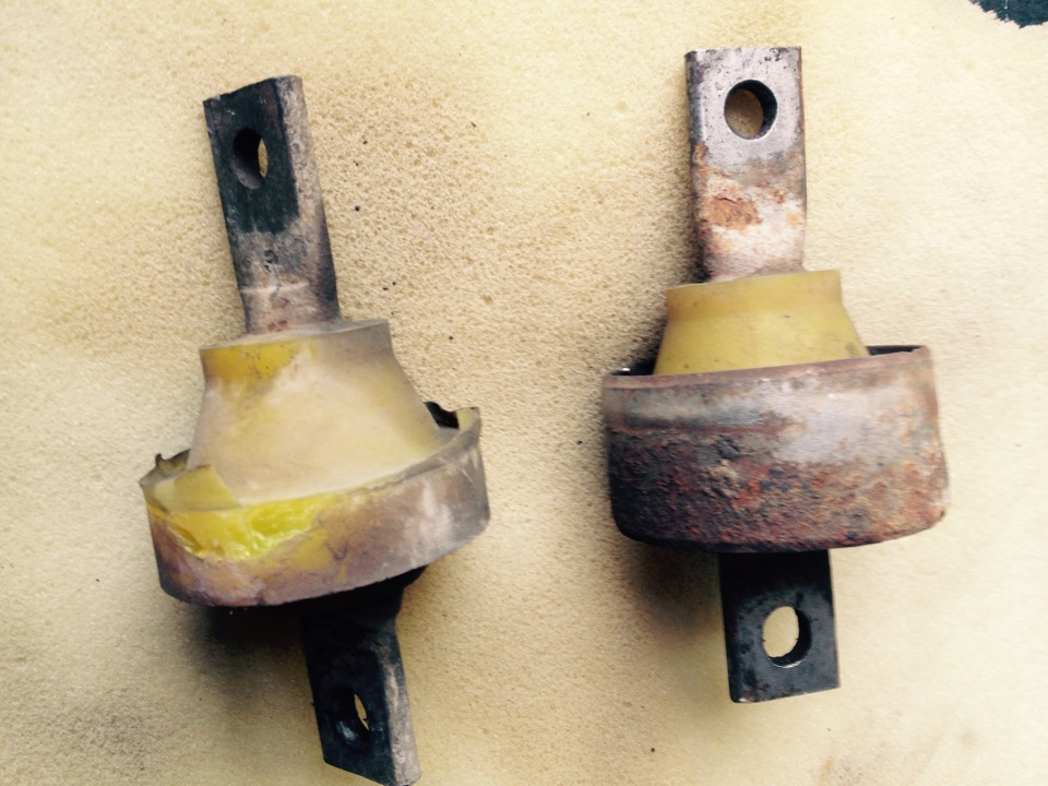

Попробуй ушастые полиуретановые от точка опоры.
только не точку опоры, было слишком много отрицательных отзывов по ним. да и в реале видел что за год с ними происходит, полиуретан прямо от обоймы отслаивается.

Был и отрыв с обоймы, и просто выработка.
