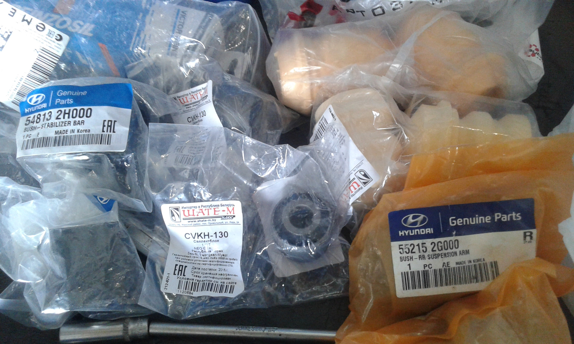

Всем добра! Нашел время на выходных закончить начатое.
Установил:
1. Амортизатор газовый 349084 KAYABA — 2 шт.
2. Пружины Каяба RC6375 — 2 шт.
3. Пыльник амортизатора 770043 ELASTOGRAN — 2 шт.
4. Отбойник амортизатора 770060 ELASTOGRAN — 2 шт.
5. Сайлентблок заднего нижнего рычага внутренний 55215-2G000 — 2 шт.
6. Рычаг задней подвески поперечный верхний 55100-2G000 — 2 шт.
Не заменил — Сайлентблок амортизатора CVKH130 CTR -2 шт., по причине отсутствия съемника, а снимать цапфу, для выпрессовки, не хочется. Заеду на сервис, в котором есть и заменю, как-нибудь).
Впечатления очень положительные, машина стала реально машиной, поднялась от земли, подвеска упругая, энергоемкая, немного жестко, но это в сравнении с прошлым "желе".
Добавлю, что в выходные перебрал и переднюю подвеску, заменил втулки переднего стабилизатора, поменял масло и фильтр в АКПП, поменял наружный пыльник ШРУС, заменил шины. Добавлю отдельные записи.

Не подскажите по двум вопросам, тоже готовлюсь поменять немного мелочи в подвеске.
1)Вы указали вот эти артикулы-
-Пыльник амортизатора 770043 ELASTOGRAN — 2 шт.
-Отбойник амортизатора 770060 ELASTOGRAN — 2 шт.
Отбойник вроде пишет для задней подвески как и нужно мне, а вот пыльник для передней пишет, он подходит для задних стоек или это опечатка?
2)Спрошу тоже тут чтобы не плодить вопросы, замена втулок переднего стабилизатора.
Сложно это сделать новичку, подрамник реально не надо снимать и так можно открутить держатель втулок, немного отпустив?
Мне тоже приговорили на диагностике подвески, но цена по замене из за мешающего подрамника сразу выросла до 2500 за работу, хотя сами резинки стоят копейки.
Заранее спасибо за ответ.
Доброго времени суток!
1) Эти пыльники, 770043 ELASTOGRAN, подходят для передних и задних амортизаторов.
2) Сложно, но при небольшом умении и желании работать с инструментом — возможно. Наличие подъемника очень желательно, без него я бы не решился делать. Подрамник откручивается не до конца и немного отпускается вниз, при работе желательно вставить что-нибудь между ним и кузовом.

сильно задние пружины отличаются? думаю пружины поменять. только аморты стоят 349085.
Если интересует высота, то не отличаются сильно, на 1 см выше, но не проседают. По жесткости — упруго, плотно, кому-то покажется жестко.
