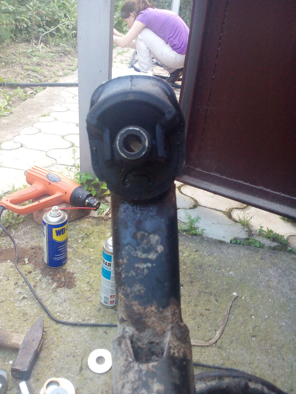

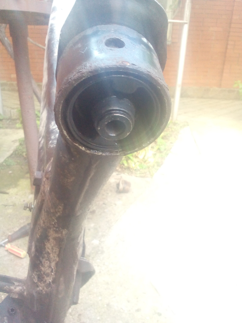

2. Вынул балку из-под машины, зажал в тисах и начал выковыривать старые сайленты.
Тяжело мне это далось. Вырезал внутреннюю обойму, во внешней сделал распил ножовкой и зубилом выбил.
Новые сайлентблоки (48725-12580- 2750 руб за оба) охлаждал несколько часов в морозильной камере, балку грел строительным феном, смазал все это дело хозяйственным мылом, соорудил съемник- запрессовщик из подручных материалов и приступил к запрессовке
Медленно, но верно сайленблок заходил в свое место.
Сайлент на месте
