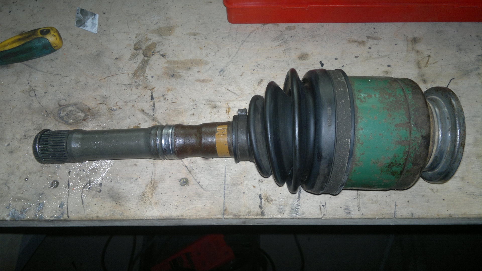

Наружный пыльник у меня стоял такой 07-425 Пыльник ШРУСа наруж. (D23,5-D84-H101) Mazda, Nissan и он порвался, хотя с другой стороны цел и не вредим !
Я выбрал для себя такие :

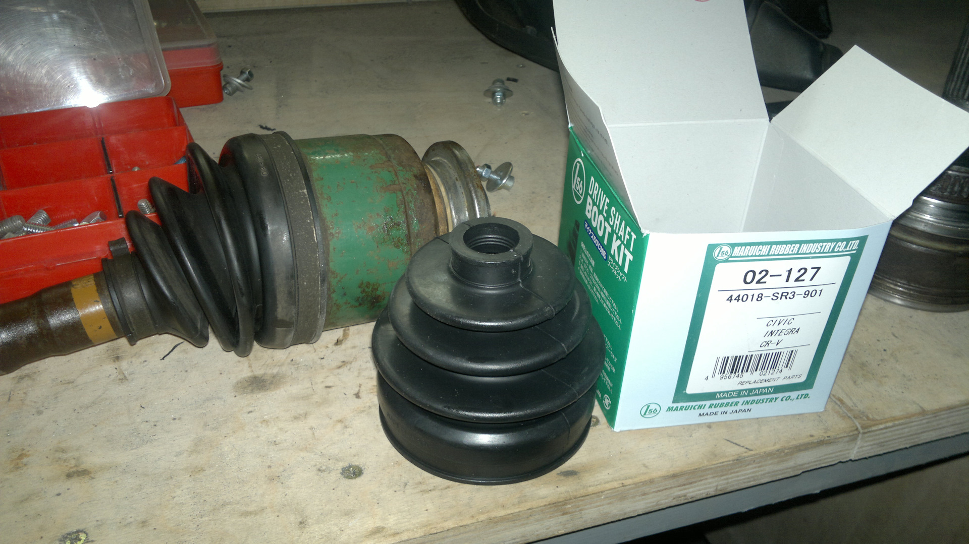

66-421 Пыльник ШРУСа наруж.(D25-D87,5-H108) Mitsubishi его я и поставлю следующий, так как они более приближены к оригинальным размерам ( 28.5 / 89.5 /110 )
52-415 Пыльник ШРУСа наруж. (D25-D85-H105) Honda, Isuzu, Mazda, Mitsubishi, Nissan, Subaru, Toyota будет в резерве
02-127 Пыльник ШРУСа наруж. R (D22-D82-H94) Honda внутренний, держится отлично, ни единой трещинки !
Примерил пыльник от Паджеро 2, он немного меньшего диаметров, но такой же по высоте, с небольшими трудностями заходит на своё законное место . Держится отлично !

Поставили таки мне пыльники внутренний 02127 MARUICHI и наружный 66421 MARUICHI на Ford Ranger 2007. Внутренние ещё более менее, а с наружным пришлось колдовать. По размеру вроде бы то, но посадочное место гладкое, тогда как на шрусе есть специальная выемка, и внешне огромные, и в определенном положении колес задевают за стойки и за сам рычаг. Хомуты в наборе не подходят ни к внешним ни к внутренним, с ними пыльник слетает, пришлось брать дорогие нержавеющие. Сейчас вроде бы всё встало, буду посматривать. Что мне наколдовали на сервисе, что теперь пыльник не задевает, я не понял — спрошу при случае.
Привет . Довольно странно что что то задевает . А про хомуты из набора вообще молчу, откровенное ГЭ . Я использую с замками универсальные .
