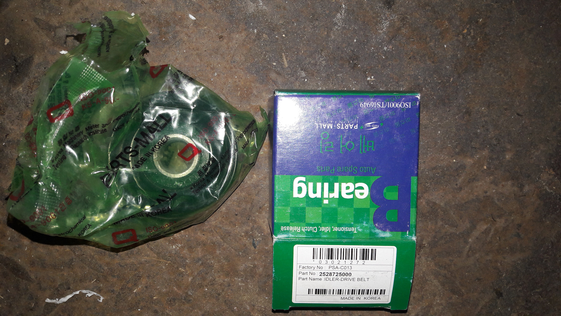

Начну с ремня. Взял ремень оригинал, но в процессе обслуживания авто благополучно его про…л где-то в гараже. Погнал в магазин, но там оригинала не было и был, как мне сказали, "очень хороший итальянский аналог" фирмы Dayco. В общем поставил этот ремень и забыл про него. Ролик решил поменять только натяжной. После сборки все работало как часы. Прошел месяц, установилась сырая теплая зима, все как надо))). На холодную начало что-то свистеть. Первое подозрение пало на два холостых ролика, которые я не поставил. В итоге купил и поменял их. Брал ролики Parts-Mall.
Через 2 дня свист вернулся. Ну тут уже подумал на подшипники генератора. Поменял и их. Две недели полет нормальный… До первого дождя… И снова этот свист и еще сильнее. И тут мне попался оригинальный потерянный мною ремень. В общем снял я этот Dayco и вижу, что за 1500-2000 км. ремешок изрядно износился и обтрепался, пошли трещины и т.п. Это все к вопросу о качестве ремня фирмы Dayco.

а что за ролики, сколько стоят и надолго ли их хватает?
Ролики партс мол. Корея. Ну по элантре мне хватало на 3 года или на 40 тыс.км. Потом авто продал. Вроде нормальные по качеству

Два обводных по 800 пусть и натяжной я брал оригинал 1500 по моему или 1700. Ну в общем около 3500

Стоят около 700-900 р. Дешевле оригинала. Оригинал по лучше на мой взгляд, но его ждать надо было, а эти подвернулись в наличии
