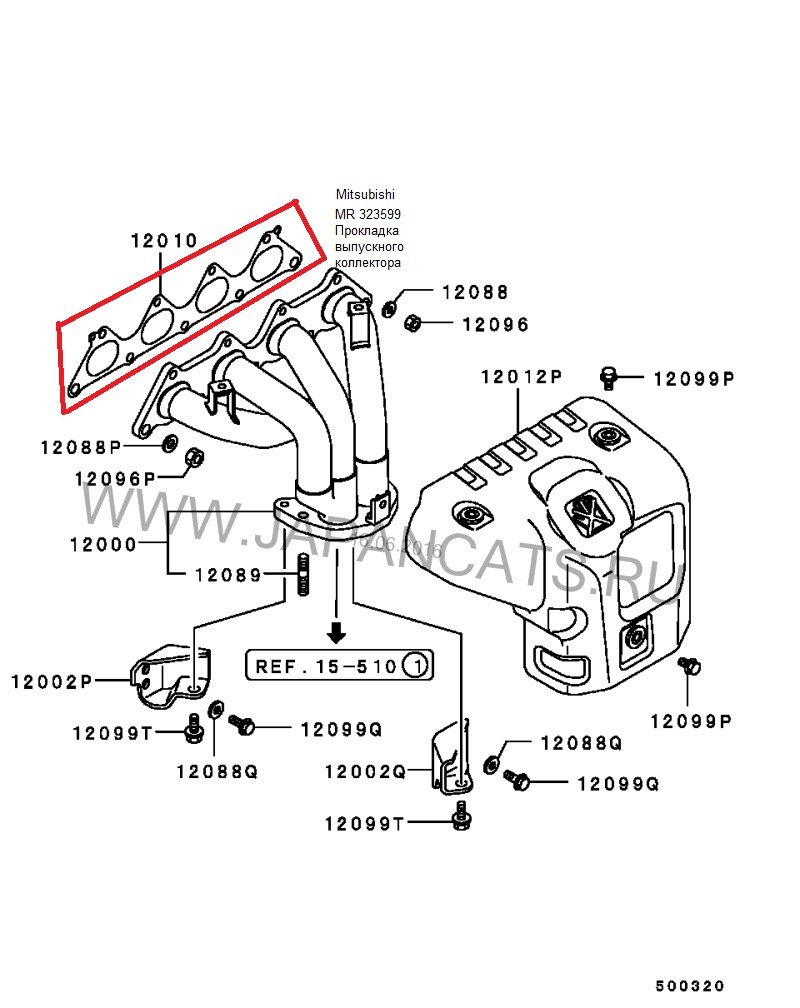

Mitsubishi MR 323599 Прокладка выпускного коллектора — 397 руб

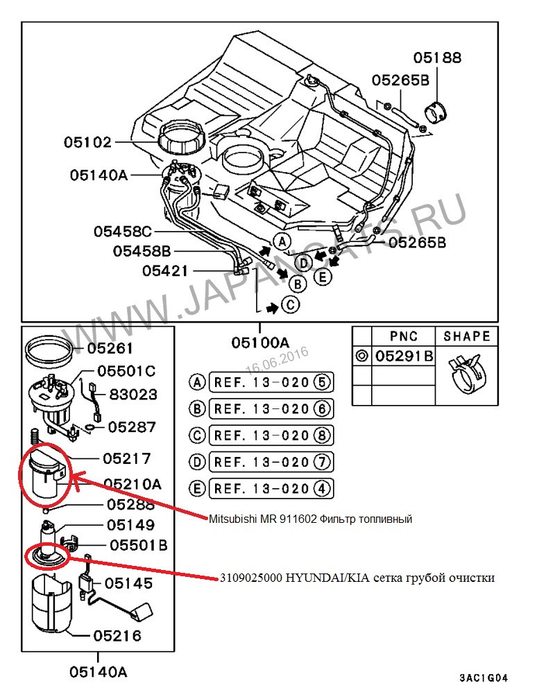

Mitsubishi MR 911602 Фильтр топливный остановился на Jakoparts J1335062 — 907 руб
3109025000 HYUNDAI/KIA Фильтр топливный сетка грубой очистки 317 руб
