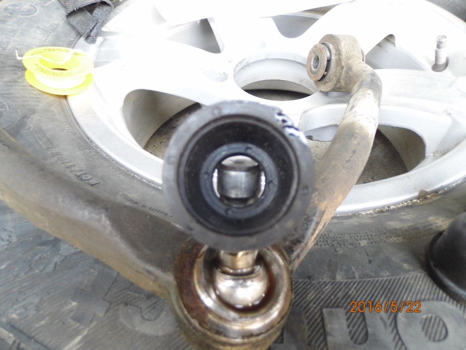

В общем пришла пора поменять пыльники на верхнем рычаге и наконечнике рулевого. По посадочным размерам нашел два аналога. На рычаг пыльник Febest mzbjb-626, на наконечник пыльник акитака 0505202. На фото самый правый фебест средний акитака, самый левый родной с рычага. Но есть одно НО, у этих пыльников нижний посадочный размер подходит а размер под палец 18 мм вместо 16- как необходимо. Имеется зазор 2 мм.
Внутренний размер.
Берем старый рычаг у которого порвался пыльник но шаровая не люфтит.
Фото с новым пыльником.
Берем старую камеру для колеса. Вырезаем из камеры ленточку размера 60х25 мм мерить нужно по месту. Вставляем в пыльник. Должно получиться вот так. Далее берем трубу от пылесоса — у меня дома пылесос LG. Диаметр трубы идеально подходит для этих пыльников.
У меня получилось вот -так. Все плотно в пределах разумного. Т.е. пыльник на палец садится с усилием- необходимо маслицем немного протереть.
фото рычага с одетым пыльником на фоне установленного. В общем потренировался на снятом рычаге прежде чем приступить к восстановлению на установленном.

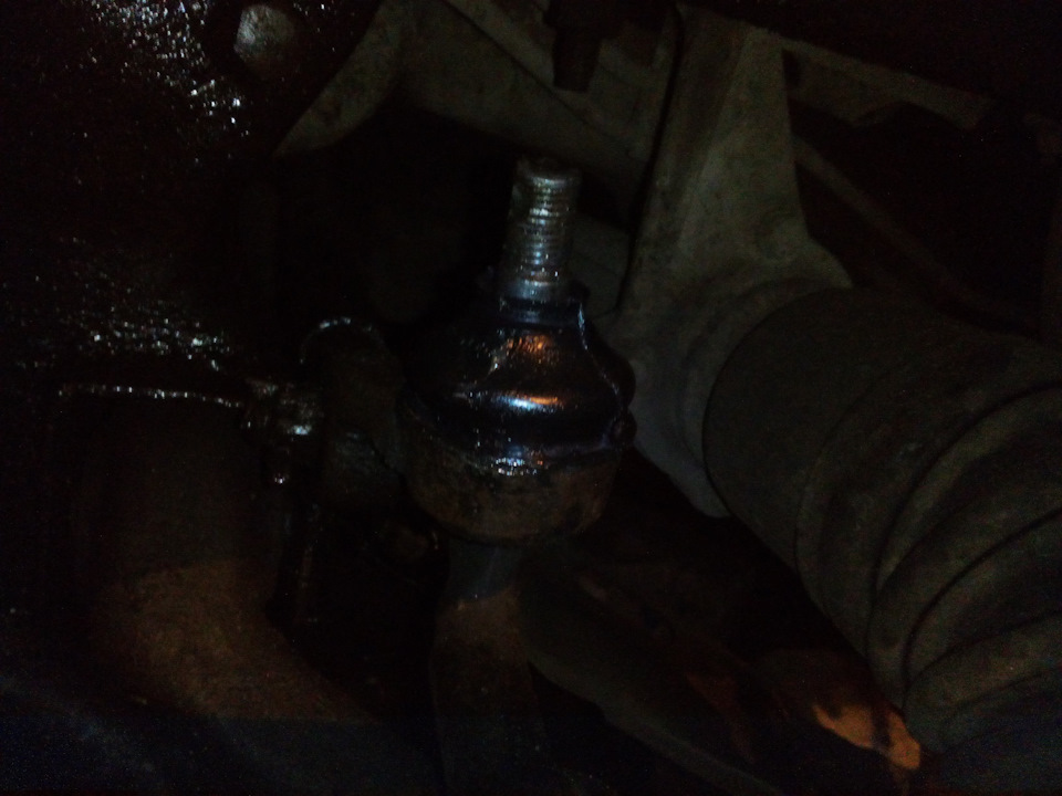

Задача №2. Имеется порванный пыльник наконечника. Убираем все это говно с него.
Получается вот так. Шаровая в порядке.
Делаем вот так. Так как для одевания необходимо стучать по трубе через деревянную дощечку то рук соответственно не хватало. И молотку размахнуться негде было. Поэтому призвал на помощь гравитацию и навалился всеми 100 кг на трубу.
Результат получился вот такой. Ну и конечно не забываем все набить смазкой. Сильно много смазки не надо иначе получится как на последней картинке.
И ещё скажу. Эти пыльники по автодоку являются аналогами — заменителями друг друга, но по факту имеют разный посадочный размер разница примерно в 1 мм. У фебеста меньше чем у акитаки.
Спустя месяц произвел осмотр. Пыльник наконечника стоит нормально. Излишки смазки выдавило через зазор вокруг пальца. Пыльник на рычаге порвался. Разрыв произошел по тонкой части резины. фактически пыльник просто лопнул. Видимо обернув палец резиной от камеры сделал слишком герметично не оставив зазор для выхода лишней смазки. В результате 21 июня поставил новый пыльник повторно сделав зазор примерно 1 мм. Попробовал пальцами сжимать- с некоторым усилием пыльник деформируется выдавливая в зазор смазку. Если второй пыльник также порвется -придется отказаться от идеи использования таких пыльников и искать другие номера.
Чтобы убрать зазор вокруг пальца я вырезал резинку из камеры ширина резинки чуть меньше высоты пыльника, ну, а длину по месту укорачивал — в результате резинка заполнила это зазор 2 мм и позволила пыльнику сесть плотно. Для рычага я использовал Febest mzbjb-626. Поставил эти пыльники меньше месяца назад. Пока не скажу как будут работать. Зима покажет — потрескаются или нет.
