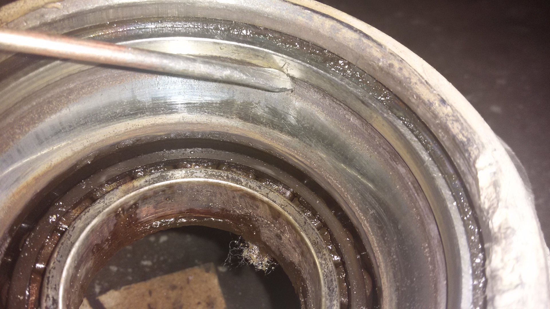

Так вот в пятницу поднял на домкрате левое колесо, покачал его, увидел люфт и заказал новый РОДНОЙ ступичный подшипник 503103E102, стопорное кольцо и гайку. Проездил выходные, но во вторник вечером звук стал совсем ужасным. Решил уставить Соренту у 4wd58, тем более утром в среду уже должен был приехать новый подшипник.

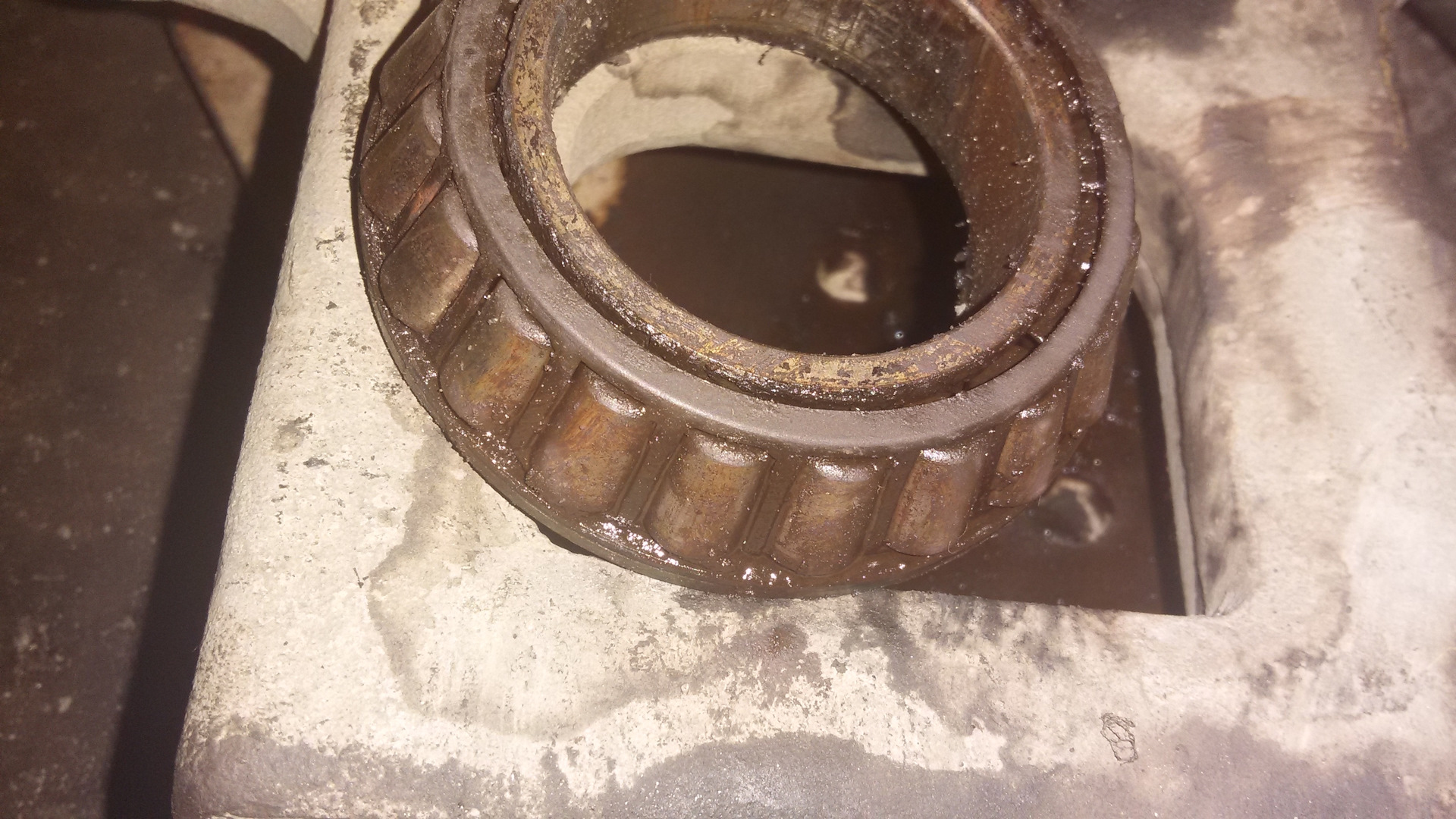

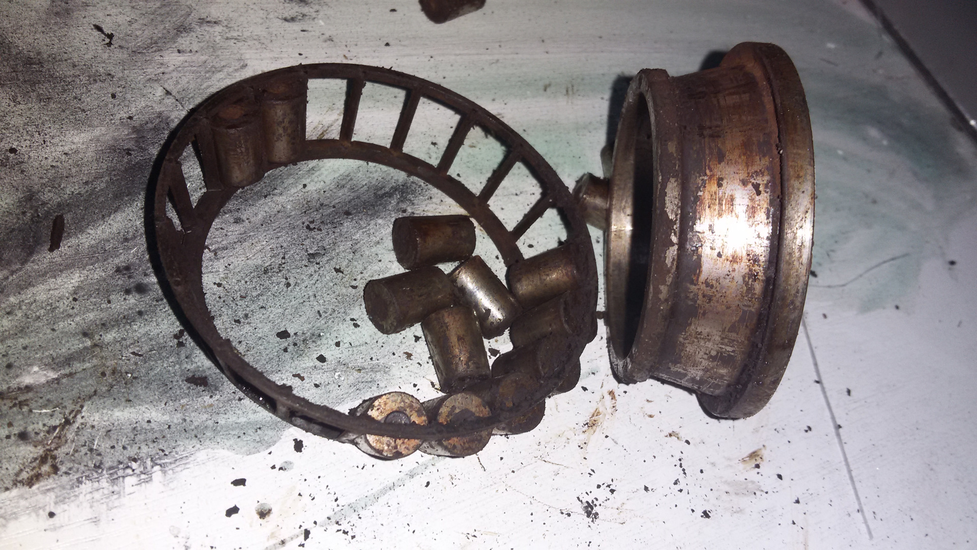

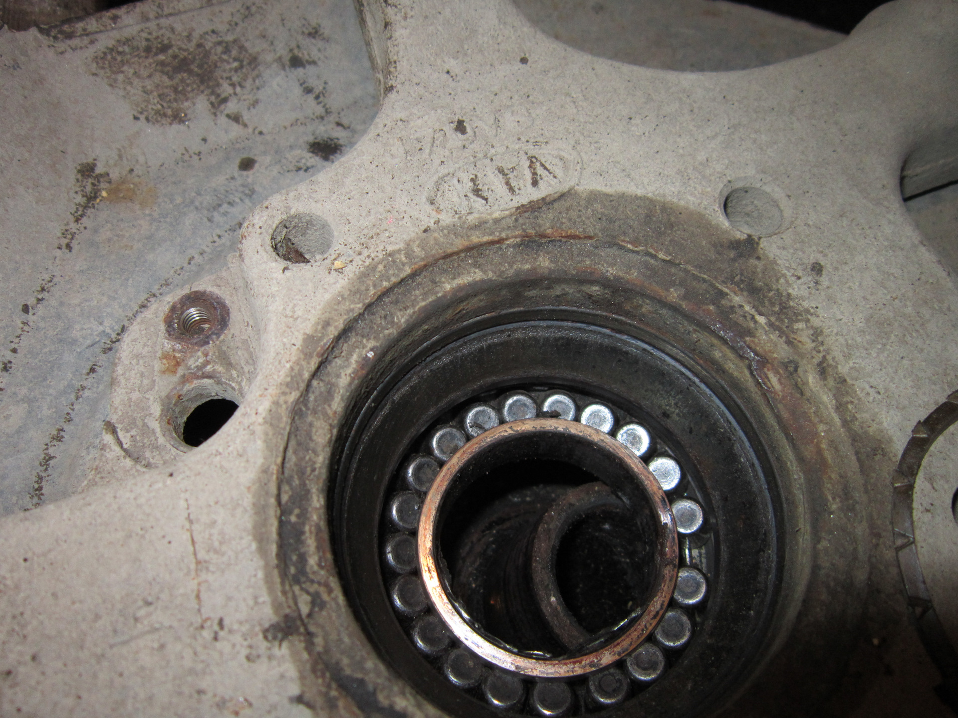

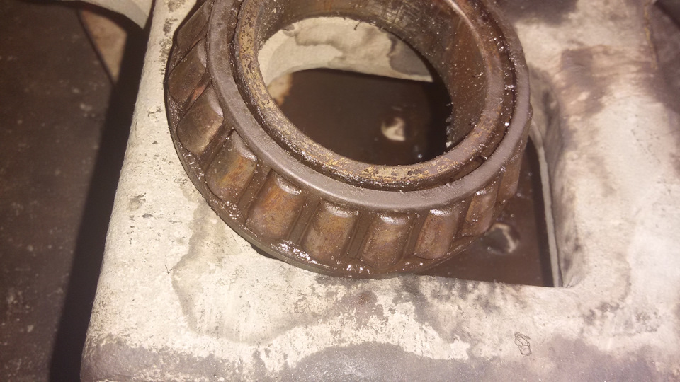

Подняли, разобрали… В подшипник явно попадала вода, на роликах и на беговых дорожках следы износа

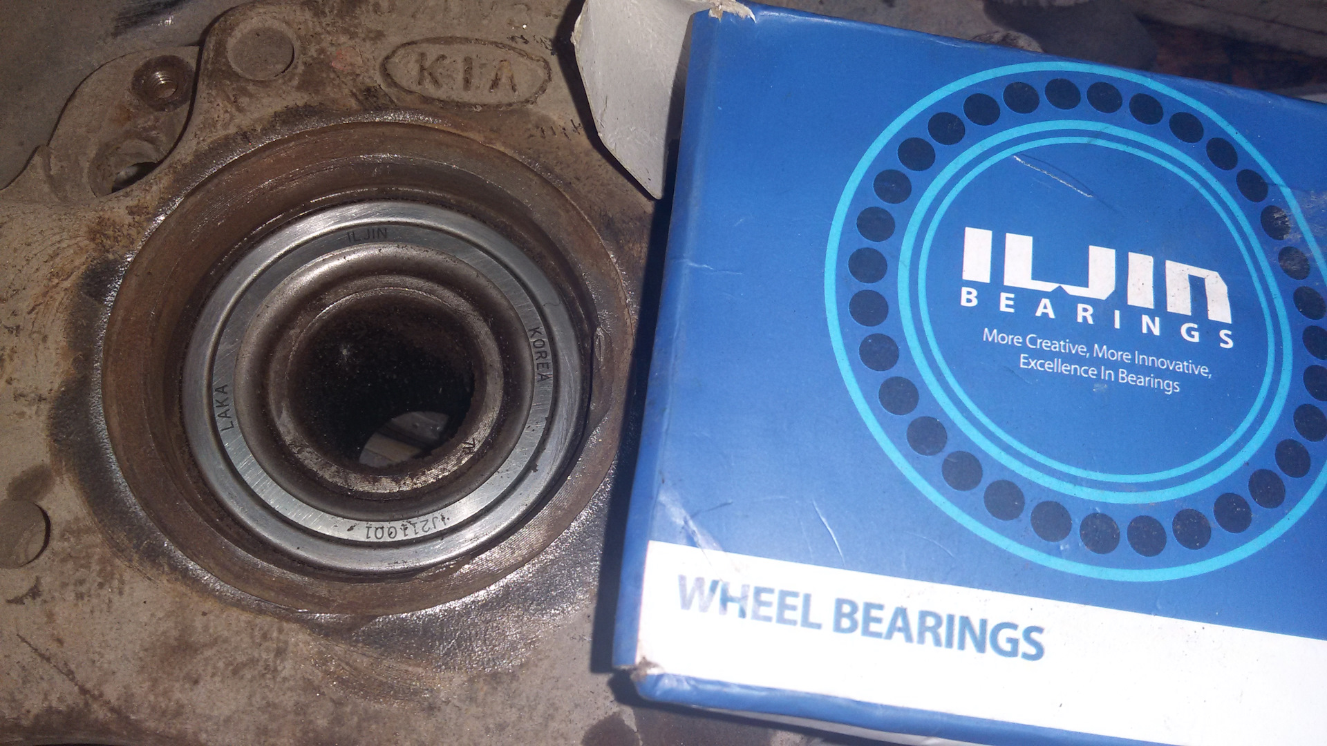

Берем родной подшипник, про который я ранее писал, что он со стальным сепаратором (запомнили это место в тексте) и ставим его на место
Кстати на ступице небольшие следы от проворачивания обоймы. Это случилось, когда я 500 км ехал на хрустящем подшипнике…
Собираем. По книжке момент затяжки ступицы 275 Н/м. То есть 27 кг на метр трубы, или 54 кг на полметра трубы. Отмеряем на трубе примерно 55-60 см и подвешиваем на трубу Гришу, который весит как раз 60 кг :) Отличный динамометрический ключ получился! :)

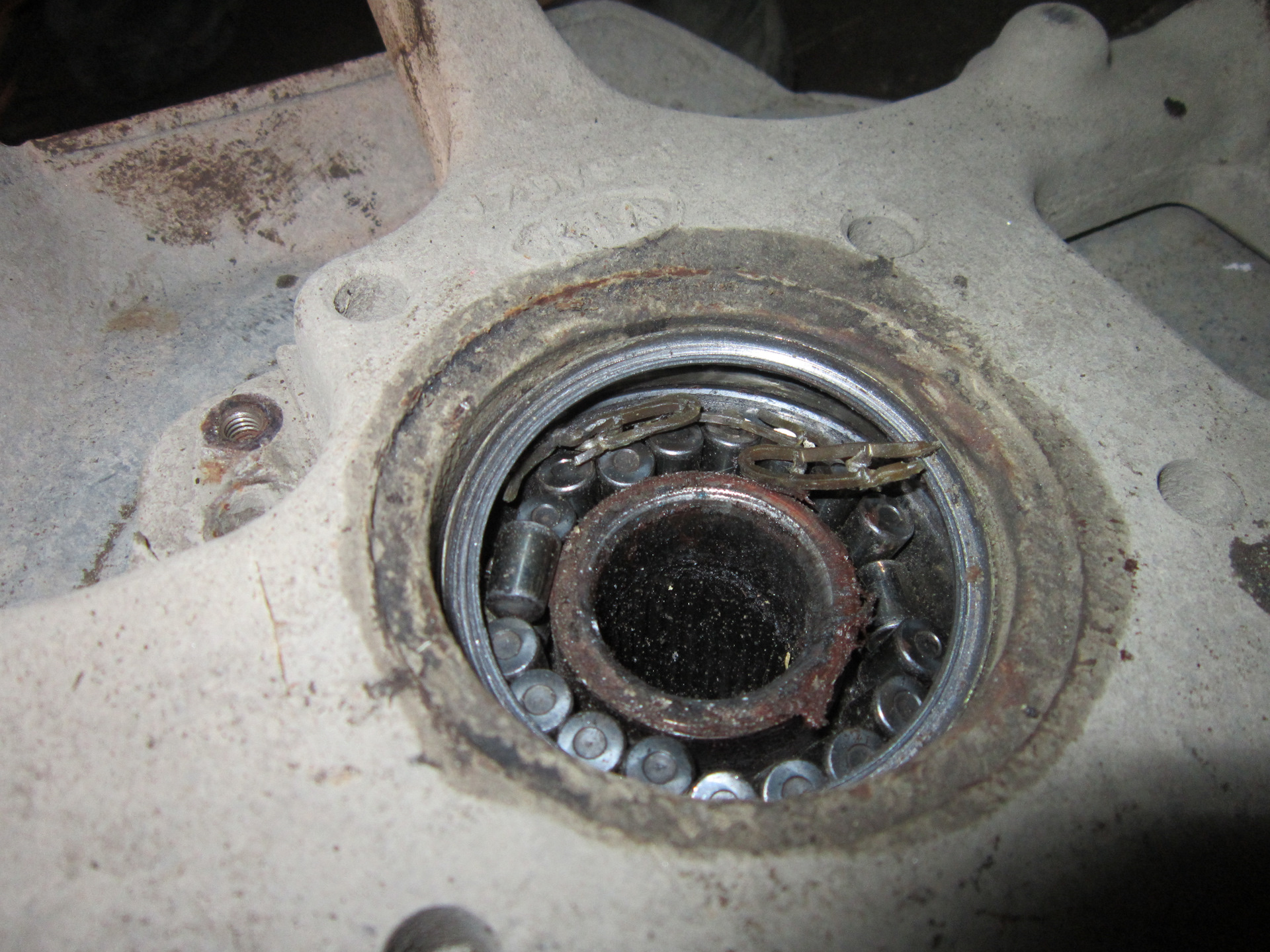

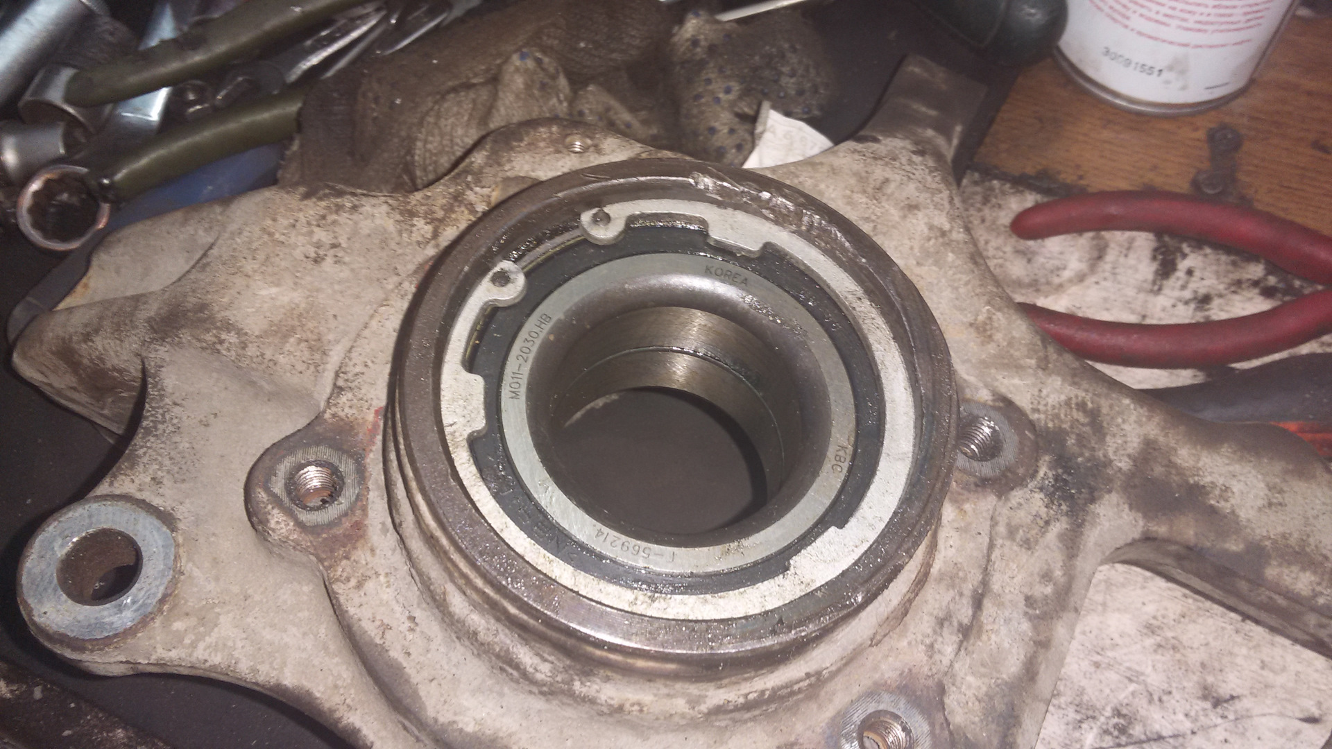

Вскрытие второй ступицы меня… как бы сильно удивило… Как я писал ранее, там стоял РОДНОЙ подшипник, который ДОЛЖЕН идти со стальным сепаратором. А ВОТ ХРЕН! там такое же пластиковое говно! Никому верить нельзя. Причем сепаратор рассыпался на части, и опять же на той стороне, где шрус — видны следы попадания воды!
Теперь я совсем запутался с маркировкой подшипников. Гриша начал толкать мысль, что Сорента-то говнецо. и у нее ступицы через жопу сделаны…
Ладно, копаем дальше!

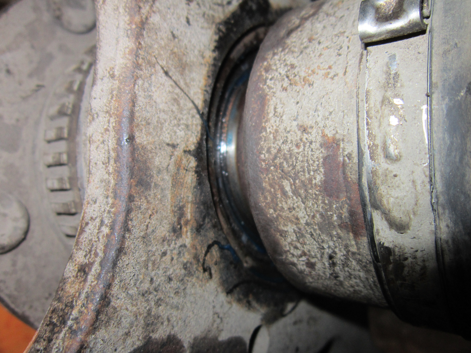

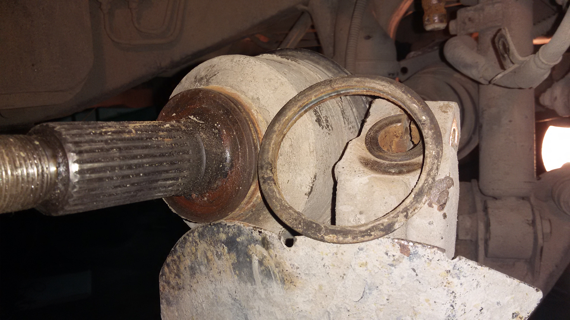

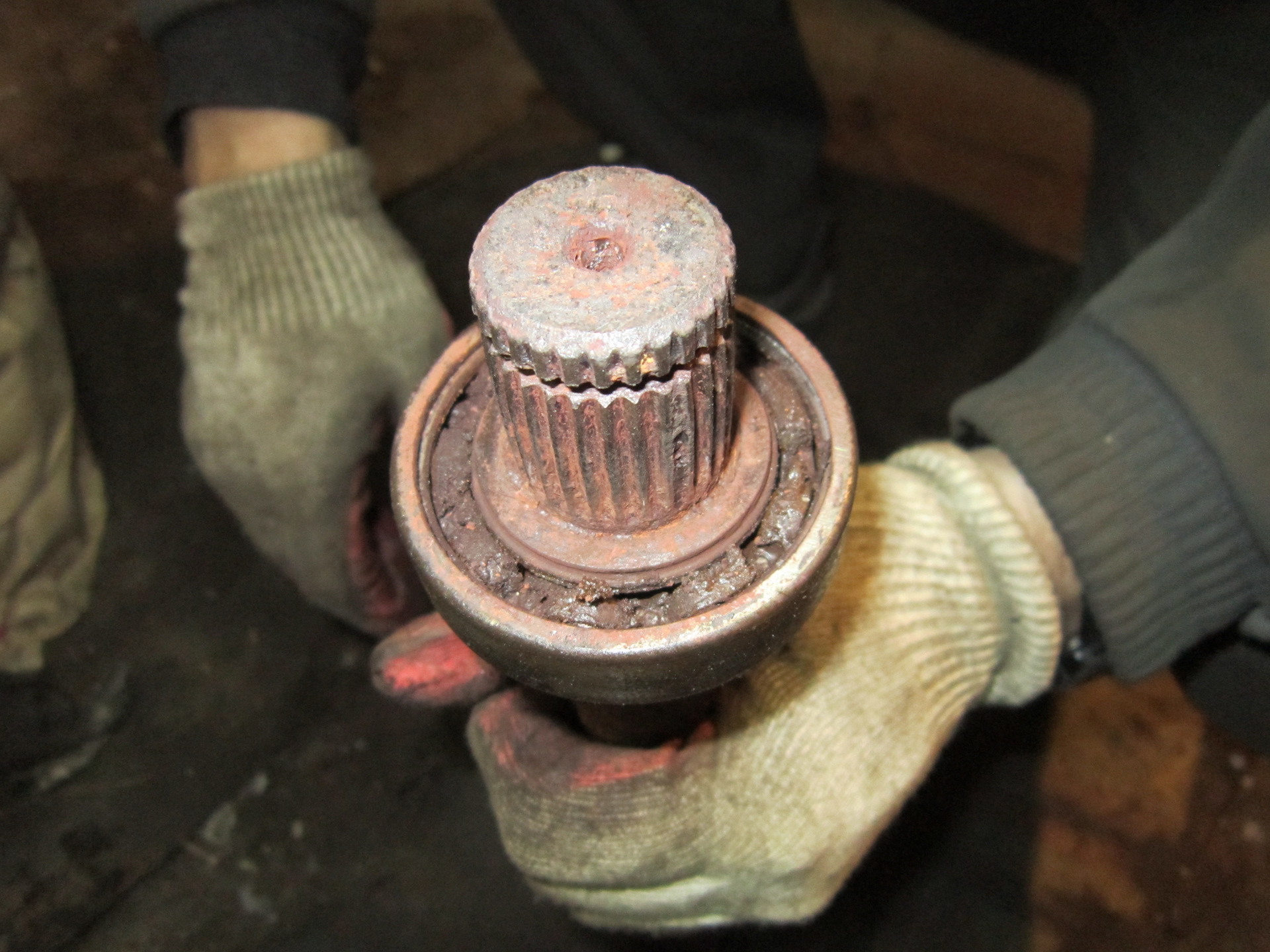

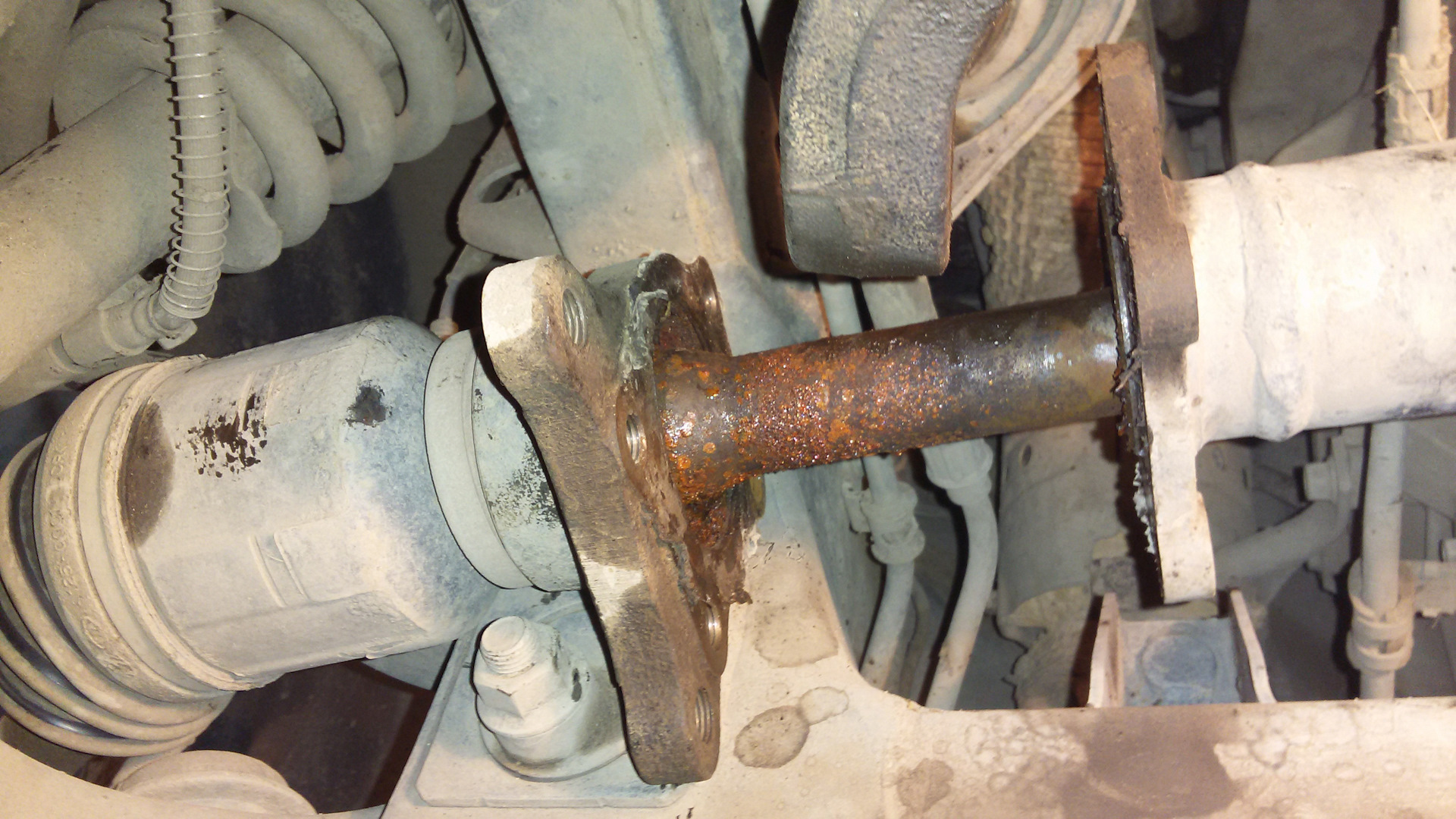

Звук шел из моста, так что под подозрением промвал. На Форуме на него много жалоб, и странным образом у меня давно в багажнике ездит новый родной подшипник в него, все никак не собирался его заменить.

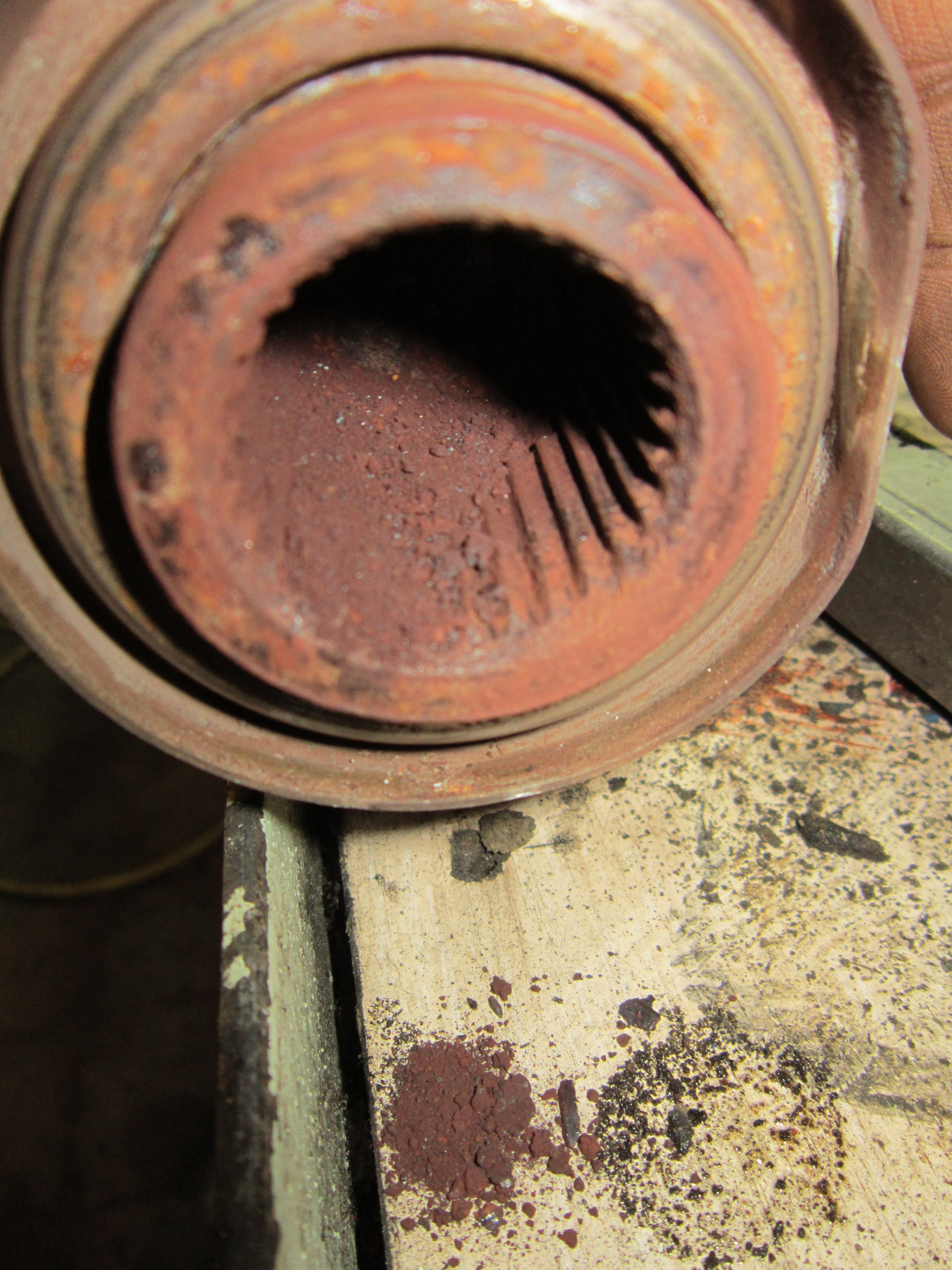

Разбираем, видим вот такую картину

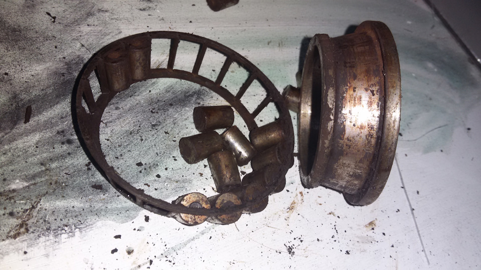

Вынимаем с машины промвал со шрусом в сборе, крутим, удивляемся…

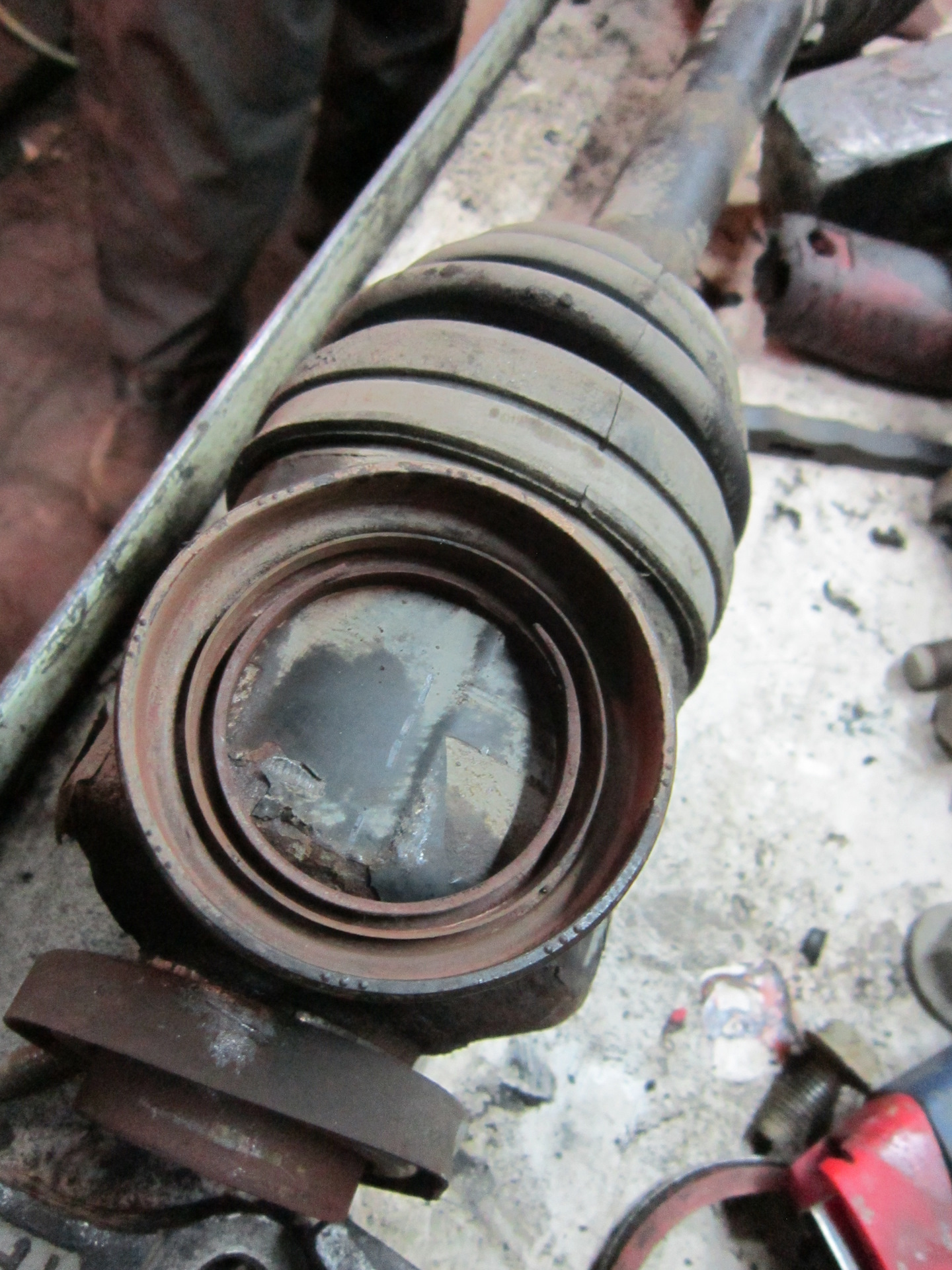

Потом на столе, с помощью немелкой кувалды рассоединяем их. Видим вот такой ужас!
А вот и возможная причина, на сальнике не хватает кусочка, и давно его уже не хватает…
Ну с промвалом все ясно. Подшипник есть, купить два новых сальника и ставить на место… НО! Гришу не отпускает мысль, что Сорента-то говнецо, в плане ступиц… Потому лезем в инет.

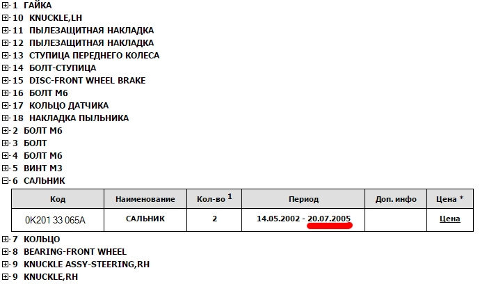

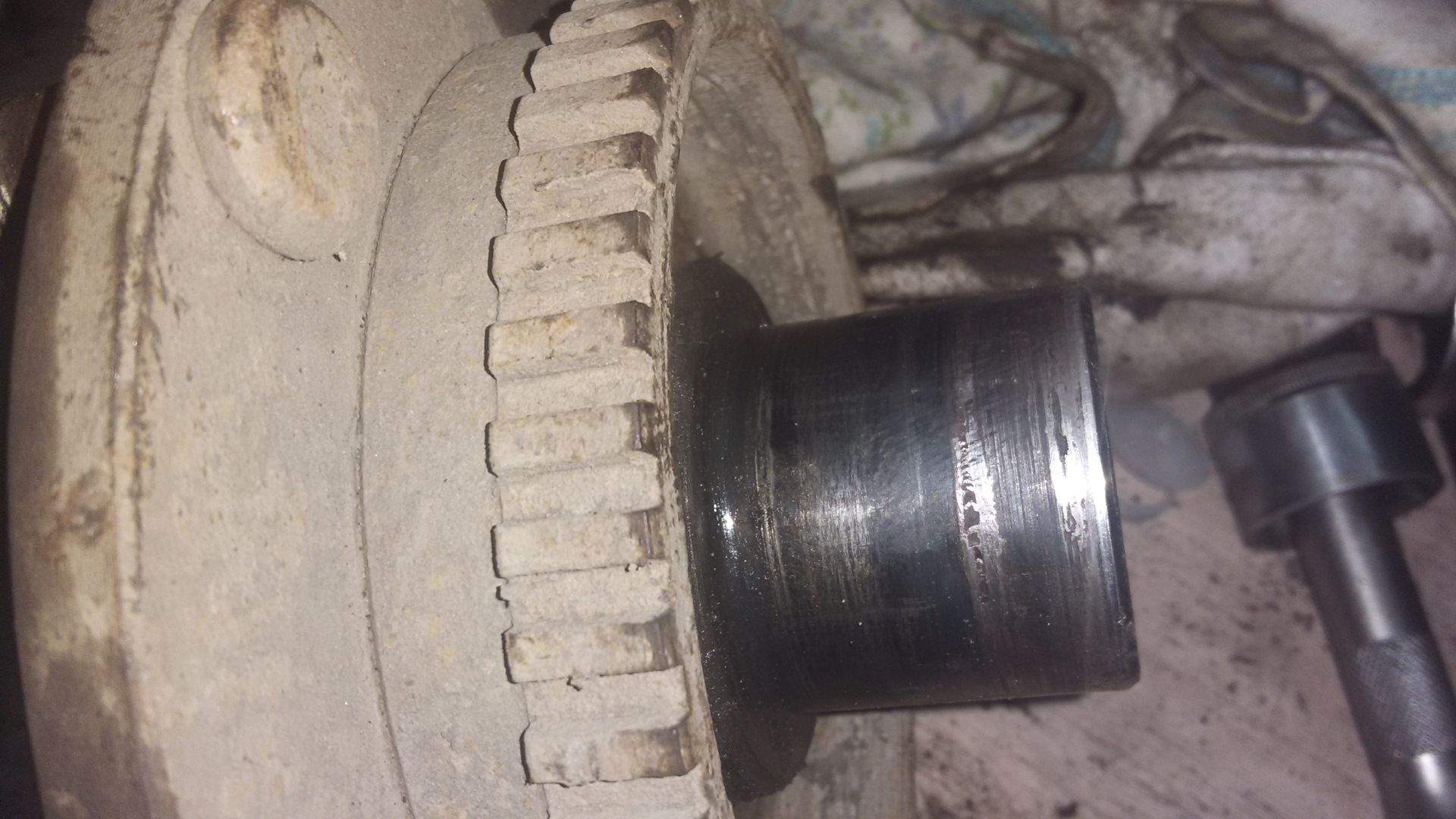

На дорестайлах в ступицах стоит сальник, а у нас стоит странный грязеотбойник, который снимается со шруса легким ударом молотка, и под ним мы видим шлифованную поверхность…
Гриша решает что-то придумать, измеряет все размеры, кидает цапфу в багажник и едем домой. время далеко за полночь… Вернее он везет меня домой… Сорента продолжает висеть на подъемнике.

На нашу цапфу можно подобрать два типа подшипника. Со стальной внешней обоймой, который будет садиться на внешнее углубление (стоит 500 рублей, только под заказ), или поставить сальник следом за подшипником. Потом мы нашли это решение вот тут (что ж раньше то не увидели)
sorento.kia-club.ru/forum…&t=4544&start=195#p968294
Но мы это нашли потом… И без этого сообщения были куплены два сальника
с размерами 56х72х8

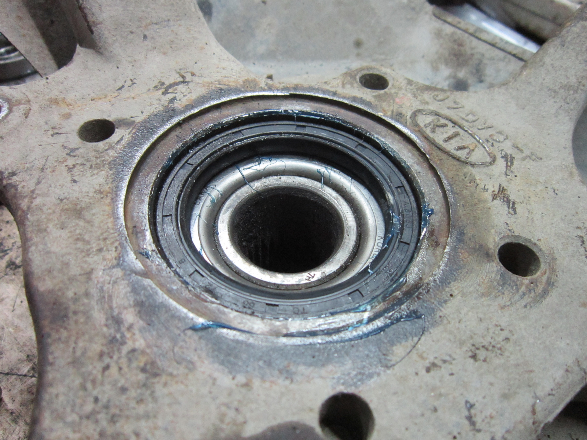

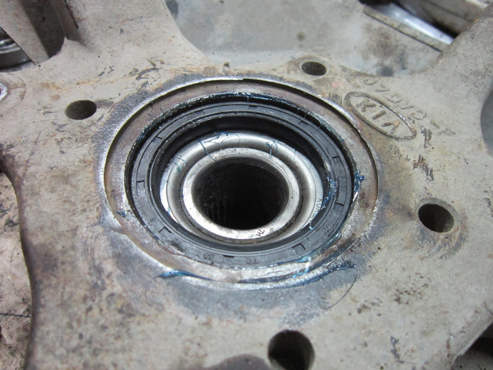

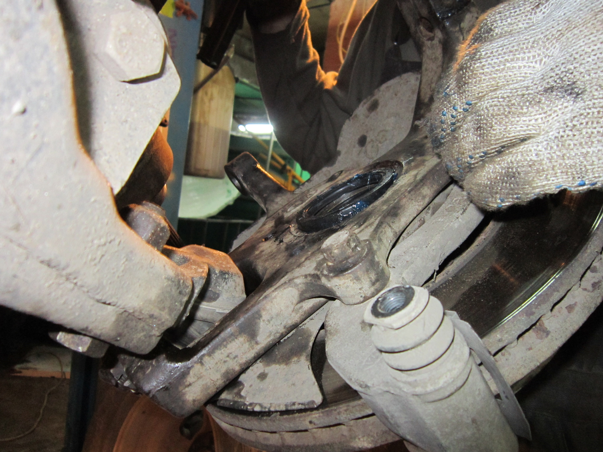

Первый сальник был инсталлирован в снятую ступицу
Когда поставил шрус на место — получилось идеально! вот фотка с недозатянутым шрусом.
А это полностью затянутый динамометрическим весом :)
Сальник встал как родной!
Не откладывая в долгий ящик поставили сальник и на левую ступицу. Всего-то снять суппорт, верхнюю шаровую и рулевую Сальник ставится прямо на машине.
Только не забыть сбить грязеотбойник со шруса и все хорошо зачистить.
Все, ремонт закончен! Сорента в строю. Спасибо Григорию и мне :)

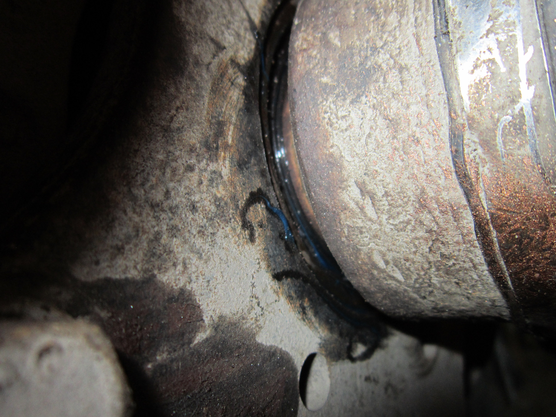

когда еще после утопления разбирал мост для промывки. я тогда задался вопросом. где б**** сальник! но по схеме не было. вот и ответ. все лгут
