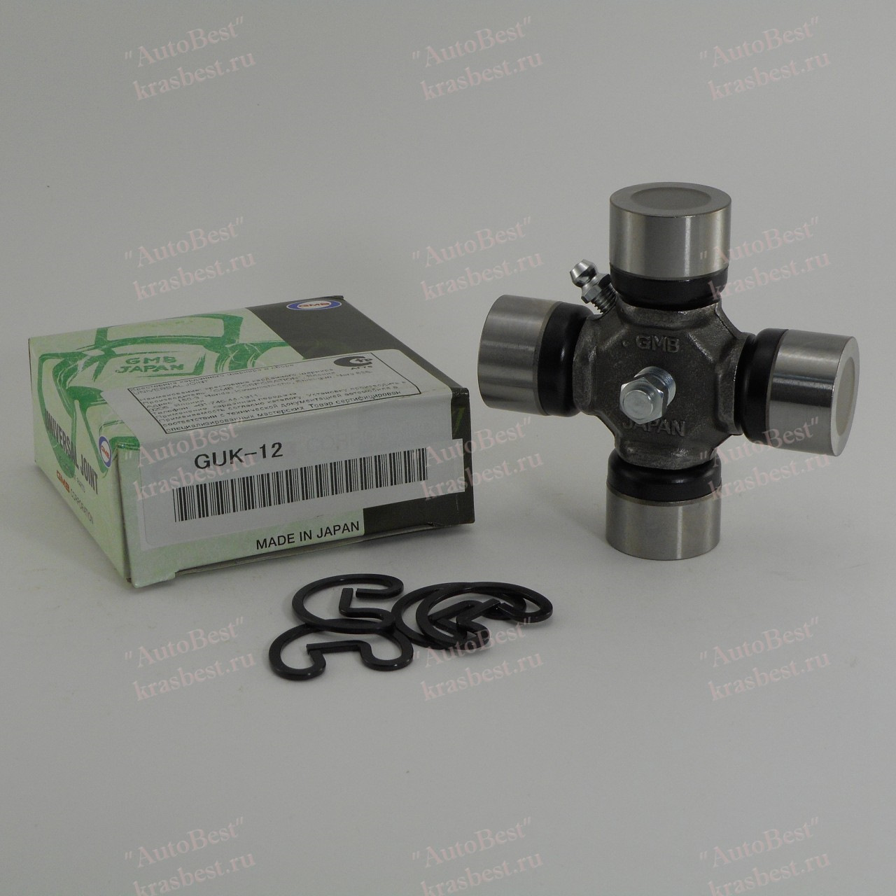

Запчасти на фото: GUK12
Развалились крестовины карданов. Началась вибрация при разгоне, и скрип. Отдельно крестовины на терика с движками 3.5 и 2.9 не продаются. Пошарил по форумам, и нашел то, что может подойти. Передняя артикул: GUK12. Задние идут 2 одинаковые, есть оригинал артикул: 49140-4A400 (от старекса), и есть неоригинал артикул: GUM93. Все покупал в автодоке. Крестовины подходят только для 3.5 и 2.9 для 2.5 идут другие. Я поставил неоригинал GMB. Устанавливали в сервисе, поэтому фоток нет. Для шприцевания покупал специальную смазку для крестовин карданов LIQUI MOLY артикул: 7562. Крестовины подошли как родные. Так что, если у кого такая проблема, думаю информация будет полезной.
Запчасти на фото: GUM93

Крестовины заднего кардана на 2.9 подходят: газель, волга, уаз, (мтз-80 кардан переднего моста) все эти крестовины одинаковы и взаимно заменяемы ПРОВЕРЕНО ЛИЧНО!

А почему в сервисе менял, а не сам? Ты работы и посложнее сам делал) Или в сервисе ещё и балансировали кардан после замены крестовин? У меня тоже вибрация началась, заказал крестовины.
Самому делать времени времени не было, а скрип надоел. Там балансировать необязательно. Крестовина на стопорных кольцах стоит. Главное вилку поставить как стояла, и все будет отлично!
