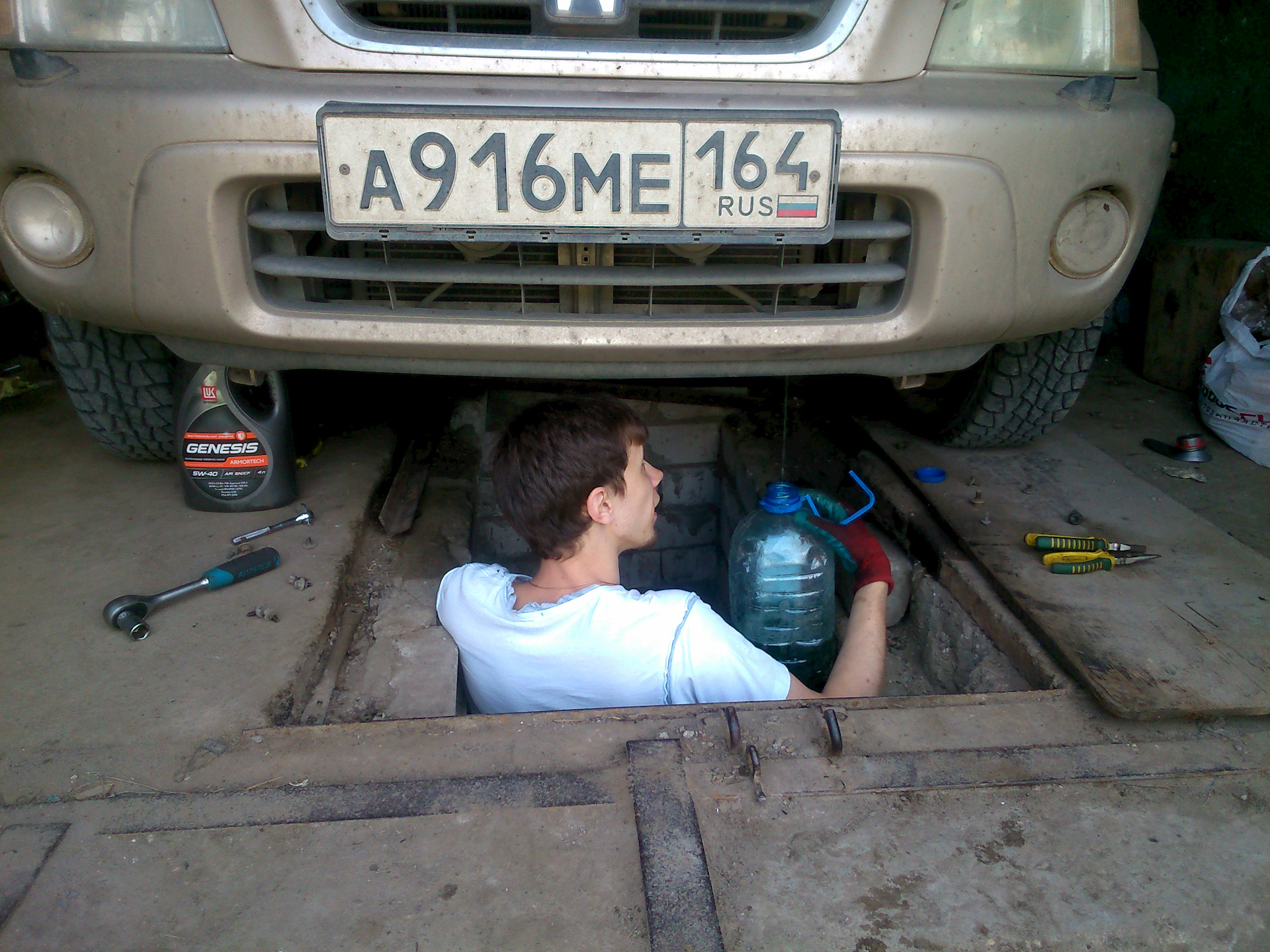

Всем привет.
Начну с благодарностей: Огромное спасибо Косте drZager за проделанную работу и предоставленный гараж и большое спасибо Андрюхе Andrey-Saratov за помощь руками, мозгами и логистику=)
Без косяков не обошлось, как с моей стороны, так и со стороны ребят, но куда деваться

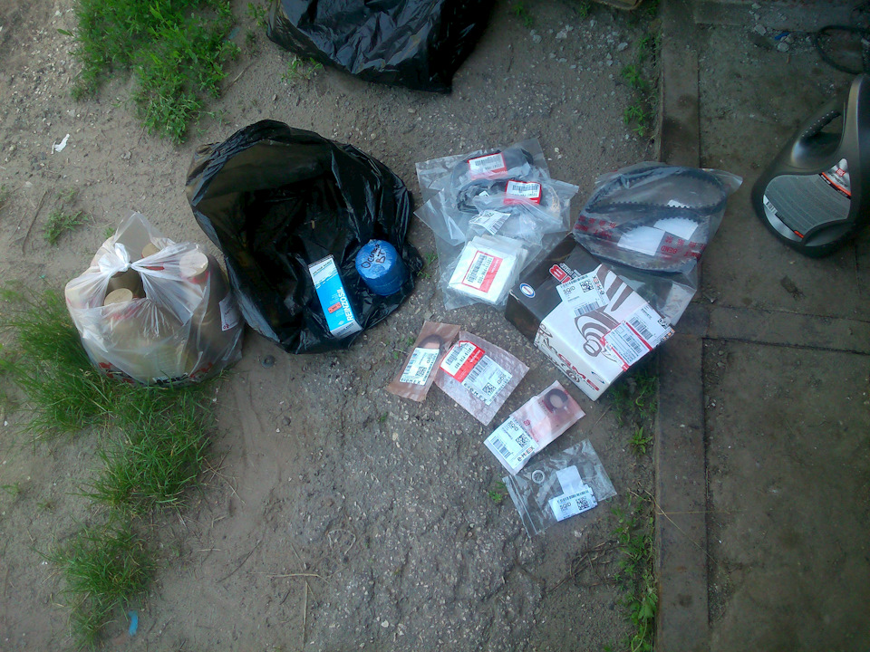

Итак, что было куплено:
Honda 13011-PHK-003 кольца поршневые 4 шт примерно по 2300 в итоге (везде было по 1 комплекту от 1800 до 2500)
Honda 12341-PR4-A00 прокладка клапанной крышки резиновая 565 руб почему то в пакете оказалось 2 штуки
Taiho R454HSTD вкладыш комплект 570 руб шатунные
Victor Reinz 613776500 прокладка, головка цилиндра 1990 руб
Honda 18115-P3F-003 прокладка металлическая 785 руб
Honda 17105-PHK-004 прокладка коллектора металлическая 828 руб
Honda 14510-P30-003 ролик натяжителя 1746 руб
Honda 91212-PNC-004 сальник 355 руб в итоге не поставили, потому что не тот купил. Этот вроде на коленвал, но не со стороны ГРМа(
Honda 14400-P7J-004 ремень зубчатый 2023 руб
Honda 91203-PFB-013 сальник 784 руб за оба (на распред валы)
Honda 94109-14000 шайба металлическая 38 руб
Victor Reinz 703141410 прокладка жидкая герметик 288 руб
Honda 15400-PR3-014 фильтр масляный 344 руб. Оказался коротким и широким, а прошлый был длинным и узким, но вроде все ок подошло.
Victor Reinz 715266900 прокладка резиновая 662 руб
Масло взял Лукойл люкс 5w-30 синтетику 5 литровых банок по 292 за литр. Через 1000 км залью оригинал 5-w30 синтетику
А пару месяцев назад были заменены МСК Honda 12210-PT2-004 колпачок маслосъемный 1392 руб
Кроме того было закуплено 4 балона карб клинера и 2 бутылки сольвента (для снятия нагара). Лучше брать 5-6 балонов карб клинера=)

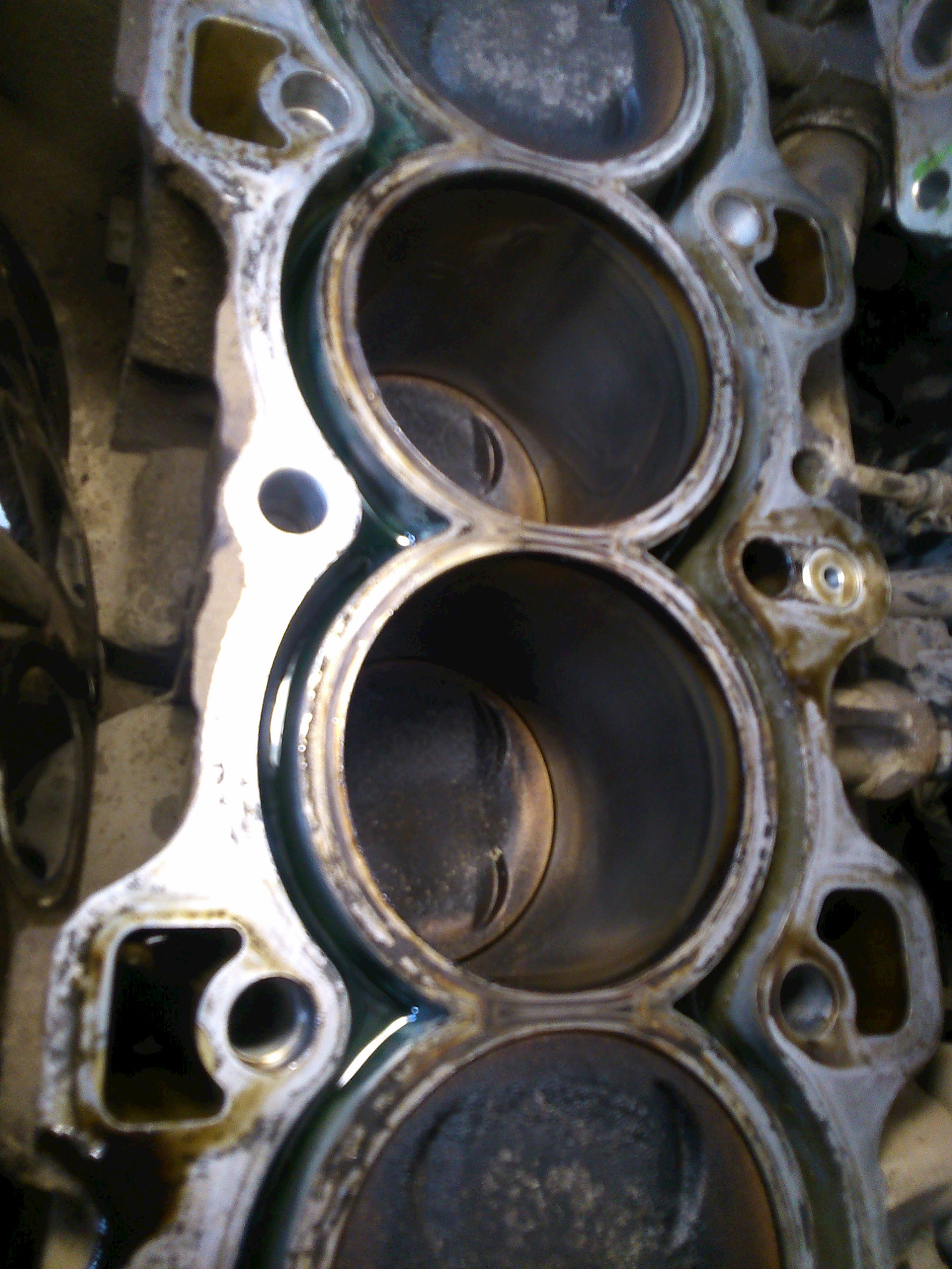

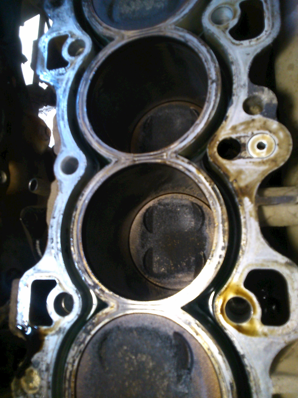

Дальше фото

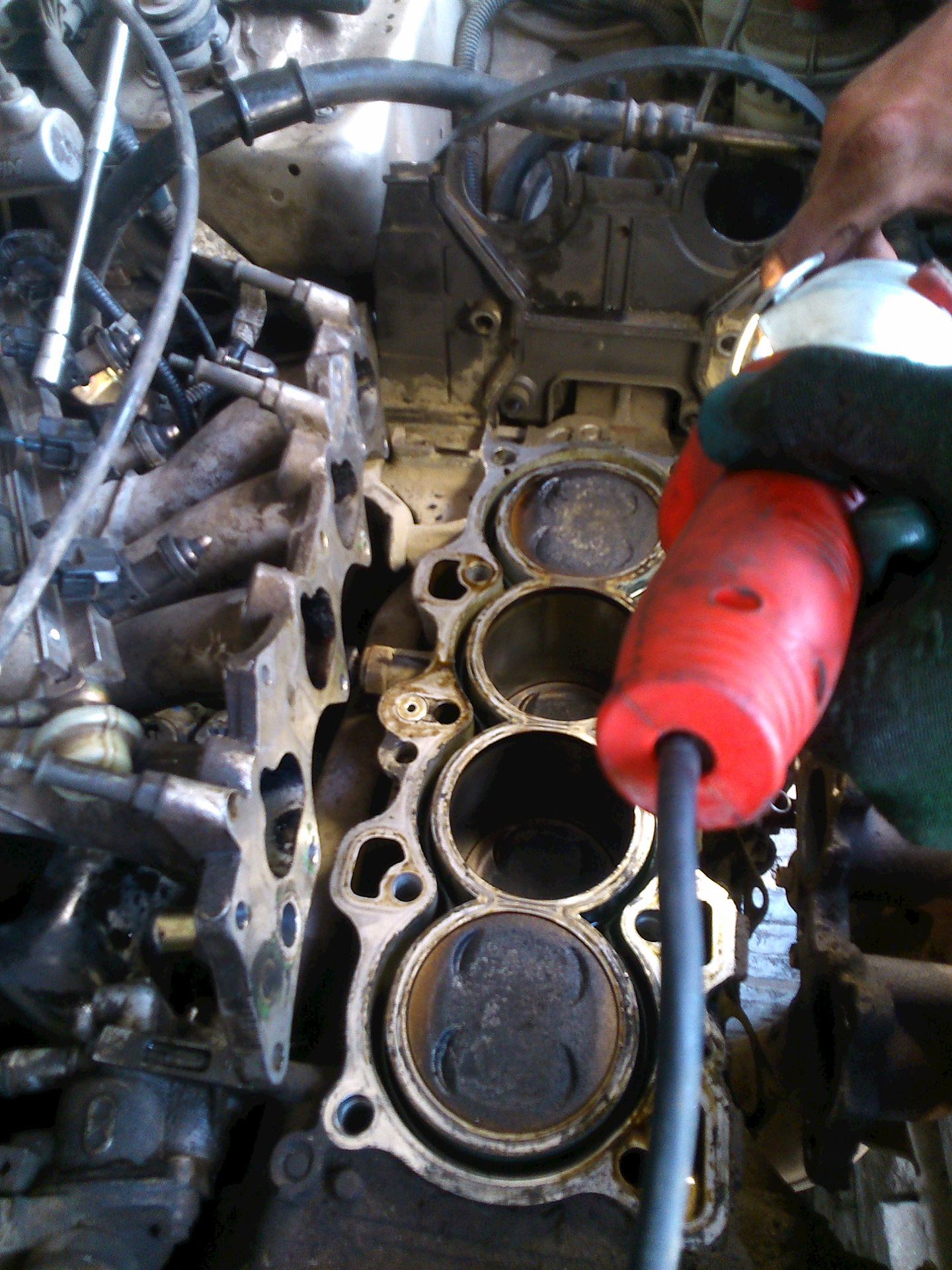

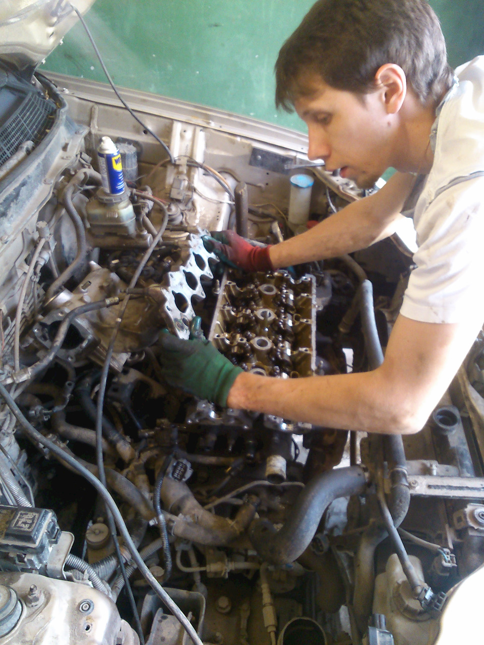

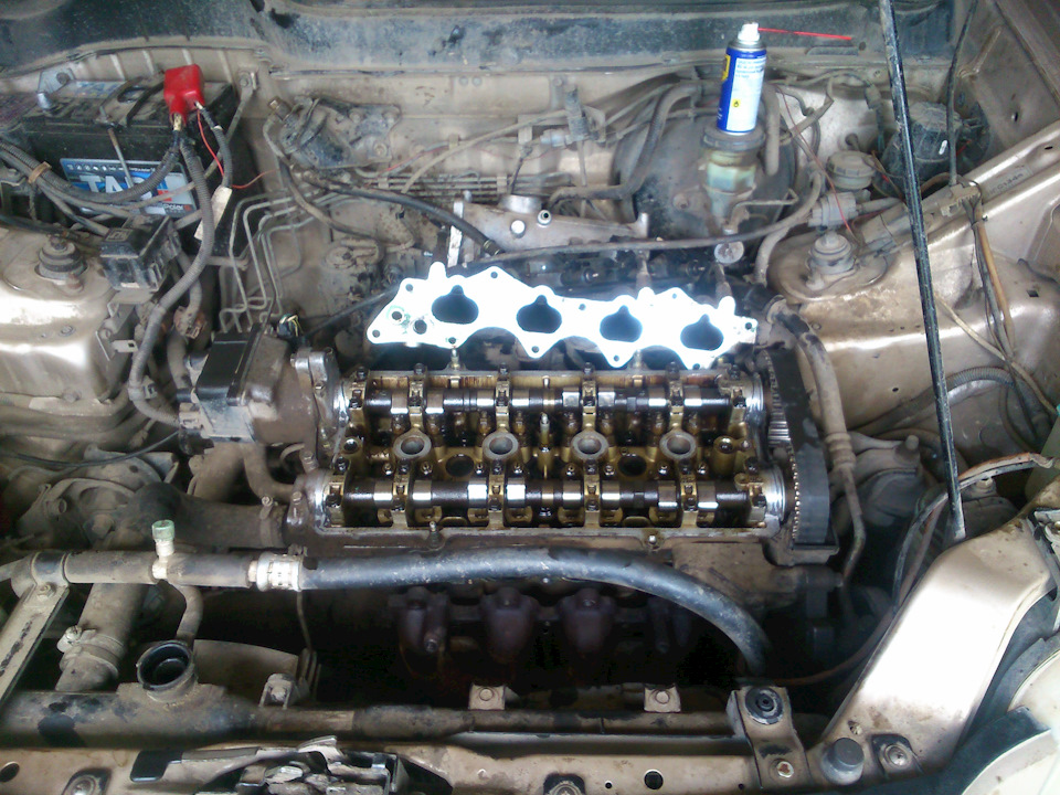

Все фишки отключили, воздухан сняли, пустую херню с впуска сняли.
тут могла быть ваша реклама самое интригующее
а еще больше я задолбался отдирать прокладку со стороны впуска! Мать вашу как она прикипела…
Костя красавчик вообще

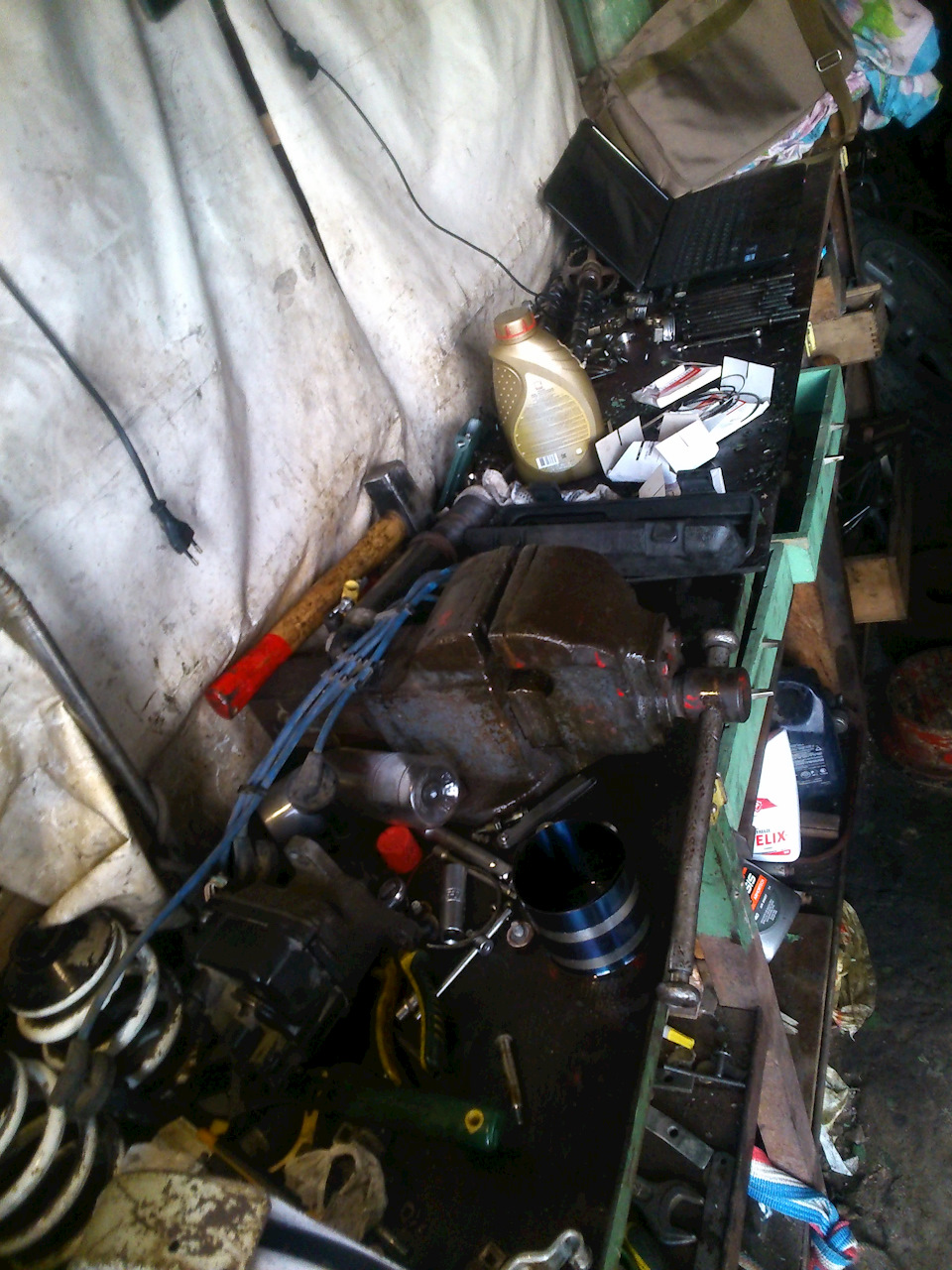

Немного хаоса и беспорядка=) На самом деле все было на своих местах. Немного видно ошметки ссаной прокладки

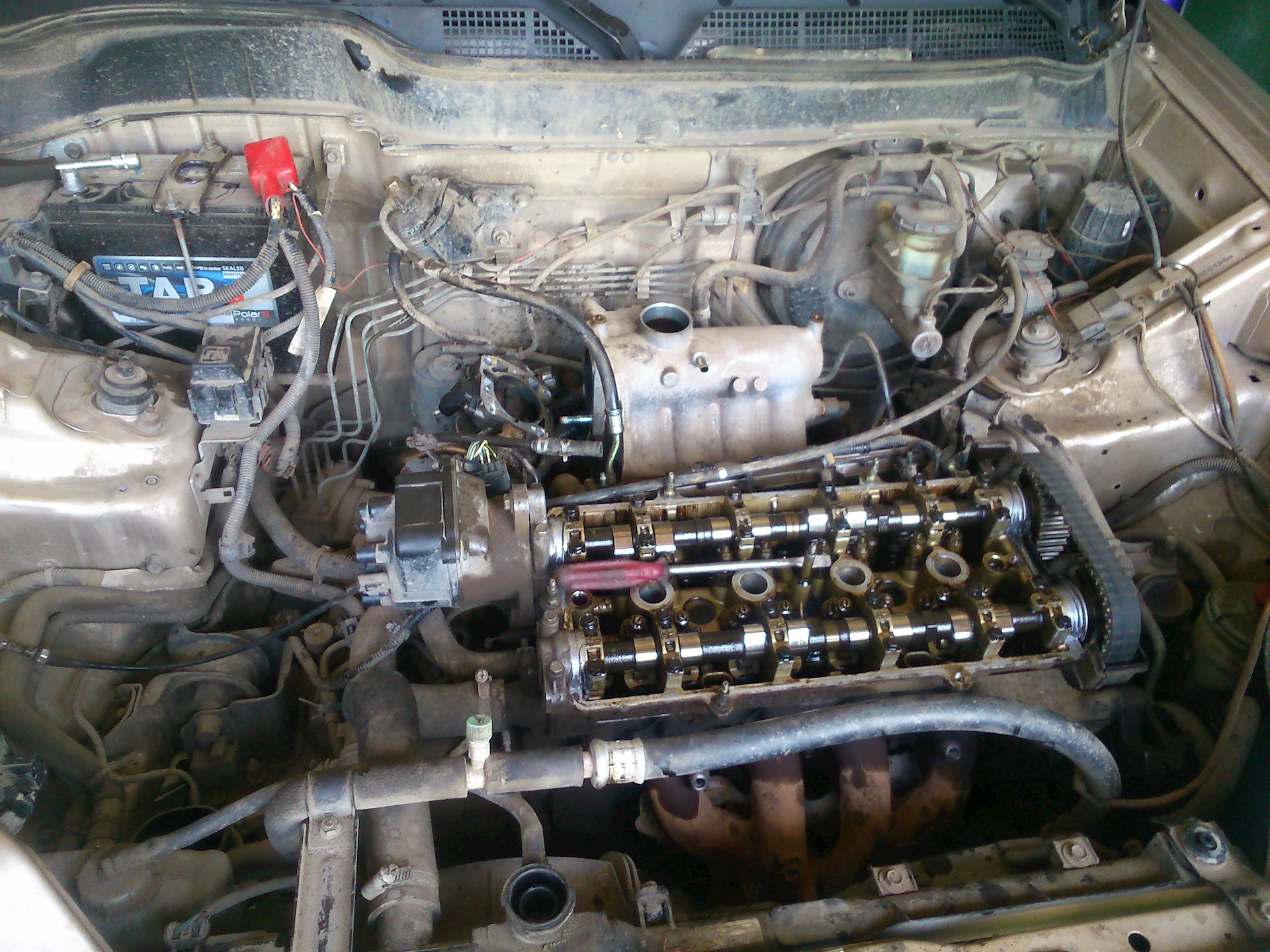

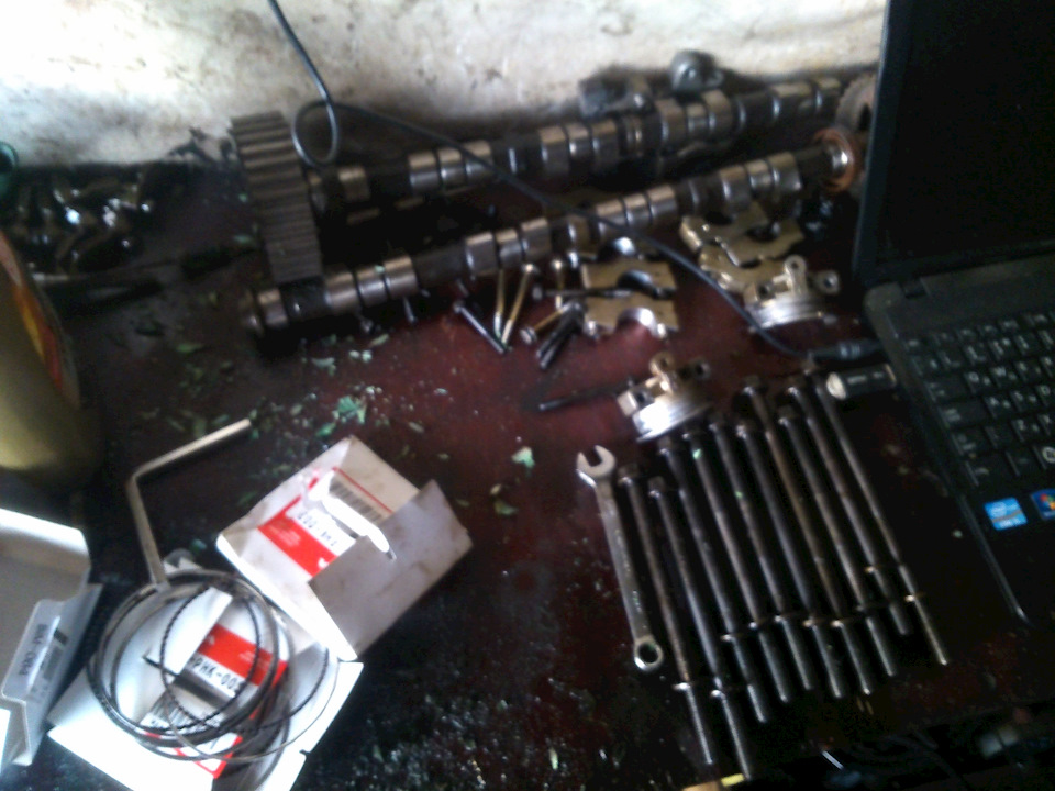

Еще начали разбирать ГРМ.
Из косяков:
Обломал шпильку на выпуске, обломал болты на крышке трамблера. Об исправлениях в следующей записи.
Еще в прошлой записи писал, что не ту помпу купил=(
Количество фот ограничено, продолжение в следующей записи)

Меня волнует вопрос, много ли двигатель отходит после такого ремонта без расточки?!
Машина продана, но машина ездит, масла не ест. Зачем точить если там Хон на месте?

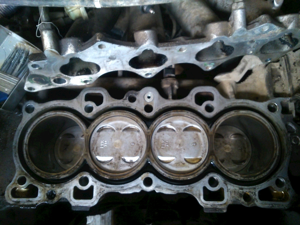

А замеры где?) Поздравляю!
Замеры чего?:). Пока я чистил голову, Костя все промерял там в цилиндрах. Посмотрели в книге — все в пределах. Ты про это?
Именно)

выемки на поршнях, значит клапана все таки не гнет)))
гнет, если есть нагар. Читал на форумах
на орхии с таким же мотором оборвало ремень. пробег 250, клапана живы
