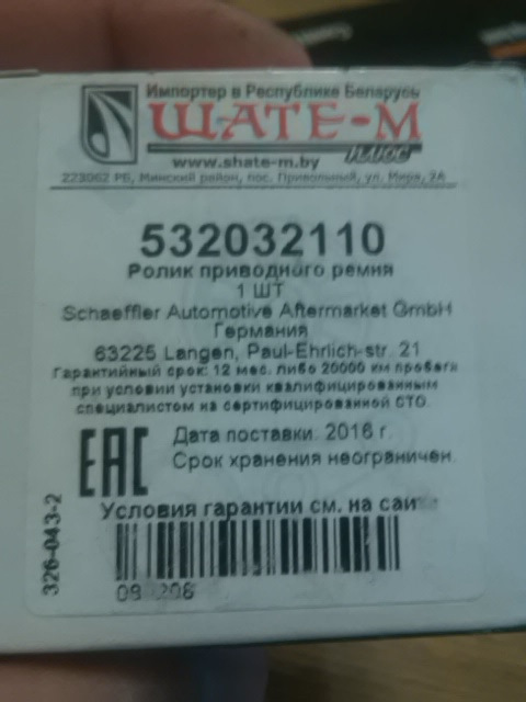

Запчасти на фото: CT819

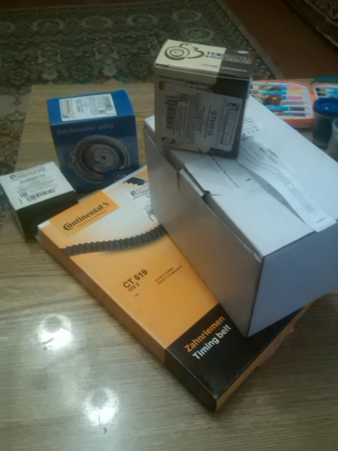

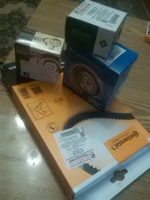

ЪВот я и в отпуске и нужно уделить немного внимание любовнице . Произвести плановые замены которые позволят избежать серьезных последствий и в дольнейшим наслождатся приятным звуком мотора и владением данным авто.
Запчасти на фото: CT619
Запчасти на фото: GT60510
Запчасти на фото: 532032110
Запчасти на фото: 484FC1307010

еще не поставил комплект? ролик SKF VKM 11332 как установил? его нужно ставить с шайбой, но тогда он начинает цеплять кожух. вот и интересно как установил?
Не еще не гонял на днях
SANeKTaurus
Полазил и вроде не надо ставить с шайбой он полностью заменяет gates t43152 и 473h-1007060ab и глупина и ширина и посадка одинаковы.
хорошо если так. если не сложно пофоткай когда будешь ставить, особенно оба ролика рядом (старый и новый)

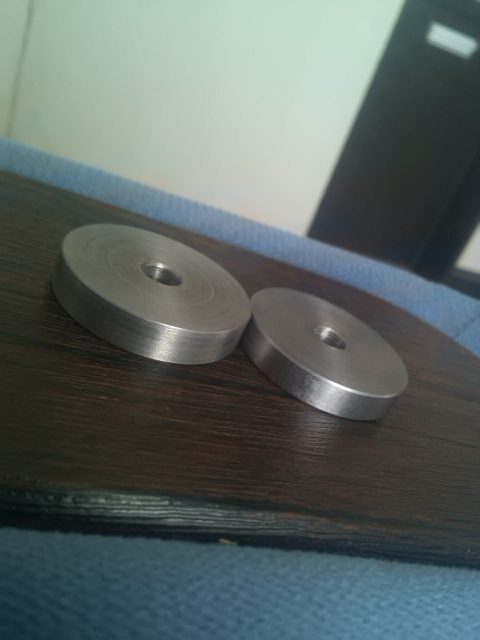

Думаю лоханулся надо точить шайбу и стачивать ролик или менять ролик
SANeKTaurus
Подскажи какой ролик ставил ты тот который натяжной.я уже запутался совсем
я уже не помню какой ставил, помню что подшибник NTN. а что мешает выточить шайбу?
у меня еще была задумка под этот ролик сделать углубление в кожухе, чтоб стачивать ничего не надо было.
Шайбы сделал а насчет углыбления можно похемичить подобрать заглушку с выносом или вырезать и преклеить кольцо — шайбу соответственного диаметра и толщены с пластмасса
ну и как с роликом дела? поставил SKF?
да он самый, шайбу и немного обточили и стал как родной есть пост в бж -финиш работы с грм
ага, прочитал. сточил шестигранник и теперь крышка не задевает. малодец. хорошая работа.
