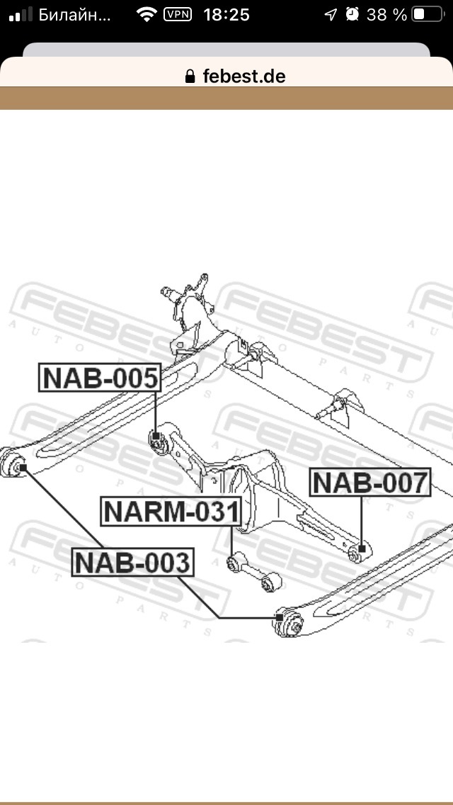

В общем из-за пневмы помирают сайленты балки. Надо поменять. Буду сюда добавлять номера.
Исходя из форумов, все ставят фебест. Фебест предлагает 2 варианта:
1. NAB-059 — almera classic + n16
2. NAB-003 — almera n16
Очень странно, ведь сайлент блоки ничем не отличаются, кроме ценрального отверстия
nab-059 = 11,5мм
nab-003 = 12,2мм
остальные размеры :
Диаметр — 60мм
Длина по втулке — 60мм
Длина по обойме — 39мм
Зачем фебесту выпускать 2 разные детали с одинаковыми размерами. ХЗ. Обычно производители так не делают, пытаясь унифицировать детали.
И так номера сайлентблоков:
nissan 55045-0M000
nissan 55045-31U00
nissan 55501-0M800
nissan 55501-1M610
а теперь говнозаменители:
Febest NAB-003
RBI N25310
Yamato J51042A
Asva NAB-003
Patron PSE1999
HANSE HR 802 038
LYNXauto C9333
Metgum 13-01
Akitaka 0201-003
Tenacity AAMN1003

Подскажите, по Альмере хэч (1.5, 2006г.в), какой номерок этих салентов хороший?!
Хороших нет
Тогда уж, просто на N16 подходящих ))
LYNXauto C9326 вот эти ставил хватило на 15000 сейчас нужно один из них менять.
Я когда менял на своей сайлетблоки, мне продали те что с меньшим отверстием, они не подошли пришлось их рассверливать. У точки опоры не знаешь сколько отверстие?
У тебя значит болты не родные. Для классика сайленты с меньшим отверстием
У меня она с магазина ! Диаметр 12 родной! Точно! 2007 год
ты фебест в итоге поставил?
Да.
молодец)
Спасибо за пост. Очень помог. Они действительно отличаются по диаметру болта. По сути они разные — поэтому и номера разные.
Ставил фебест nab-003 пол года и Жо…
Точка опроры полеуретановые номер (2-06-2302) третий год и без проблем
Они этого стоят
сколько по пробегу ты на этих сайлентблоках отходил?
Они ещё живы?
Почти 100000, состояние идеальное
уговорил спасибо!)
Это не реклама. Но на передней подвеске со стабилизатором лучше ставить резиновые.
всё я их уже заказал)))
не ставь фебест, деньги на ветер. Ровна 2 недели на хонде отходили.
я себе на переднии рычаг по метгуму брал, полгода полет нормальный. а так часто по этой конторе на машины сайлентблоки закакзываем и ставим. Пока качество лучше чем фэбест было.
