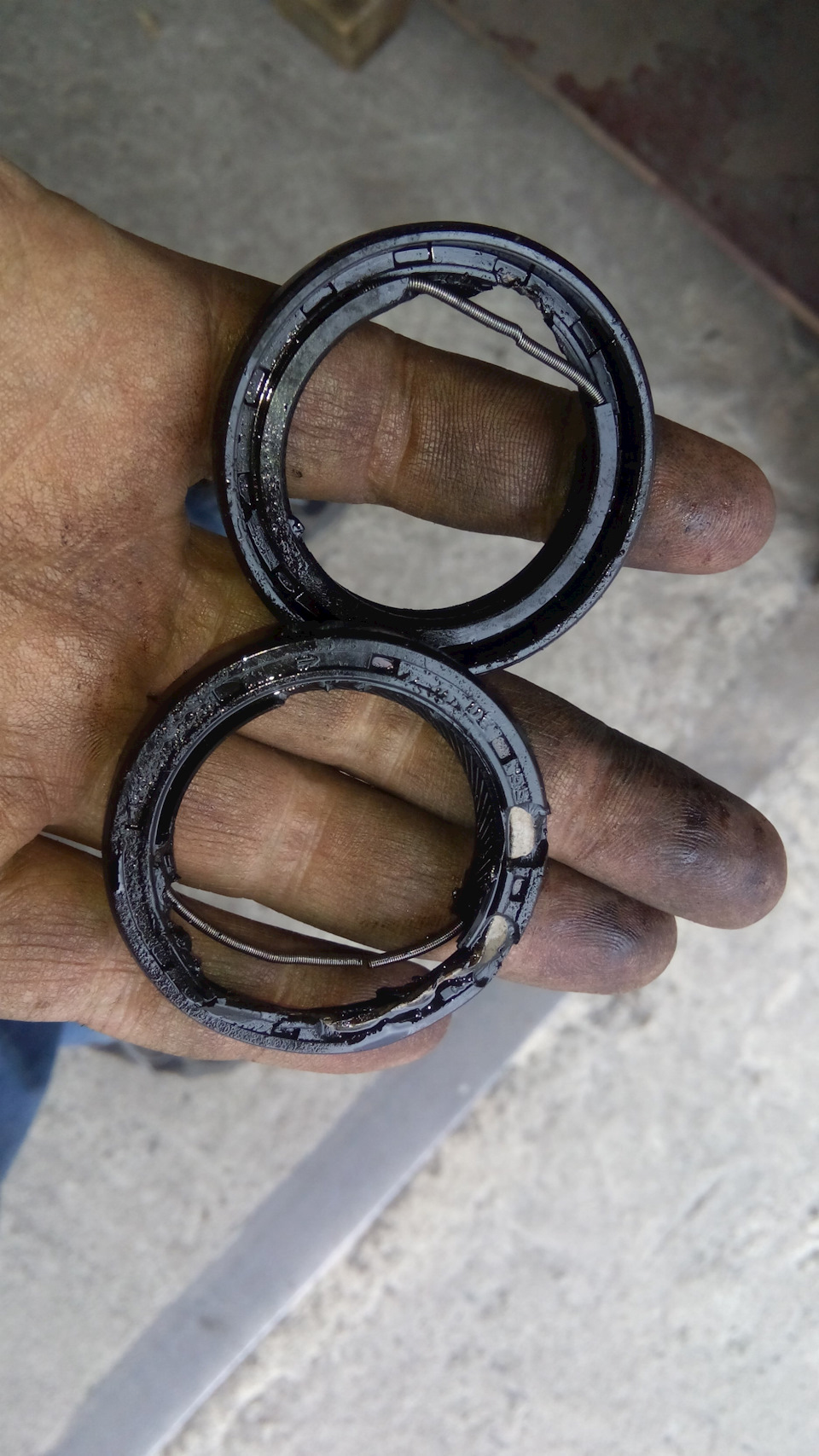

Дальше уже неинтересно — сняли шкив, нижнюю крышку, звездочку, гидронатяжитель, ремнь ГРМ. Промыли все от маслогрязевой смеси. Сняли звездочки распредвалов, используя ту же самую трубу и монтировку, которой стопорили звездочки (упирали монтировку сквозь звездочку в блок). Вытащили сальники… Мнда… Гхм… Ну, как вам сказать… сальники были… да, были. Когда-то они были сальниками. :-)
Заменили сальник коленвала Mitsubishi MD 168055 (334р.), 2 шт. сальники распредвалов Mitsubishi MD 153103 (482р.), поставили на место звездочки, заменили ремень ГРМ Contitech CT1116 (1036р.), гидронатяжитель Mitsubishi MD 373097 (5064р.), поставили крышки, шкив, затянули болт шкива. Оставалось поставить ремни гены и ГУРа, радиатор и аккумулятор. Ура! Почти все сделали! Хотя, стоп. Как все? А EGR?!

До замены сальников доливал больше литра на тысячу, а сейчас — грамм 300 на тысячу.
