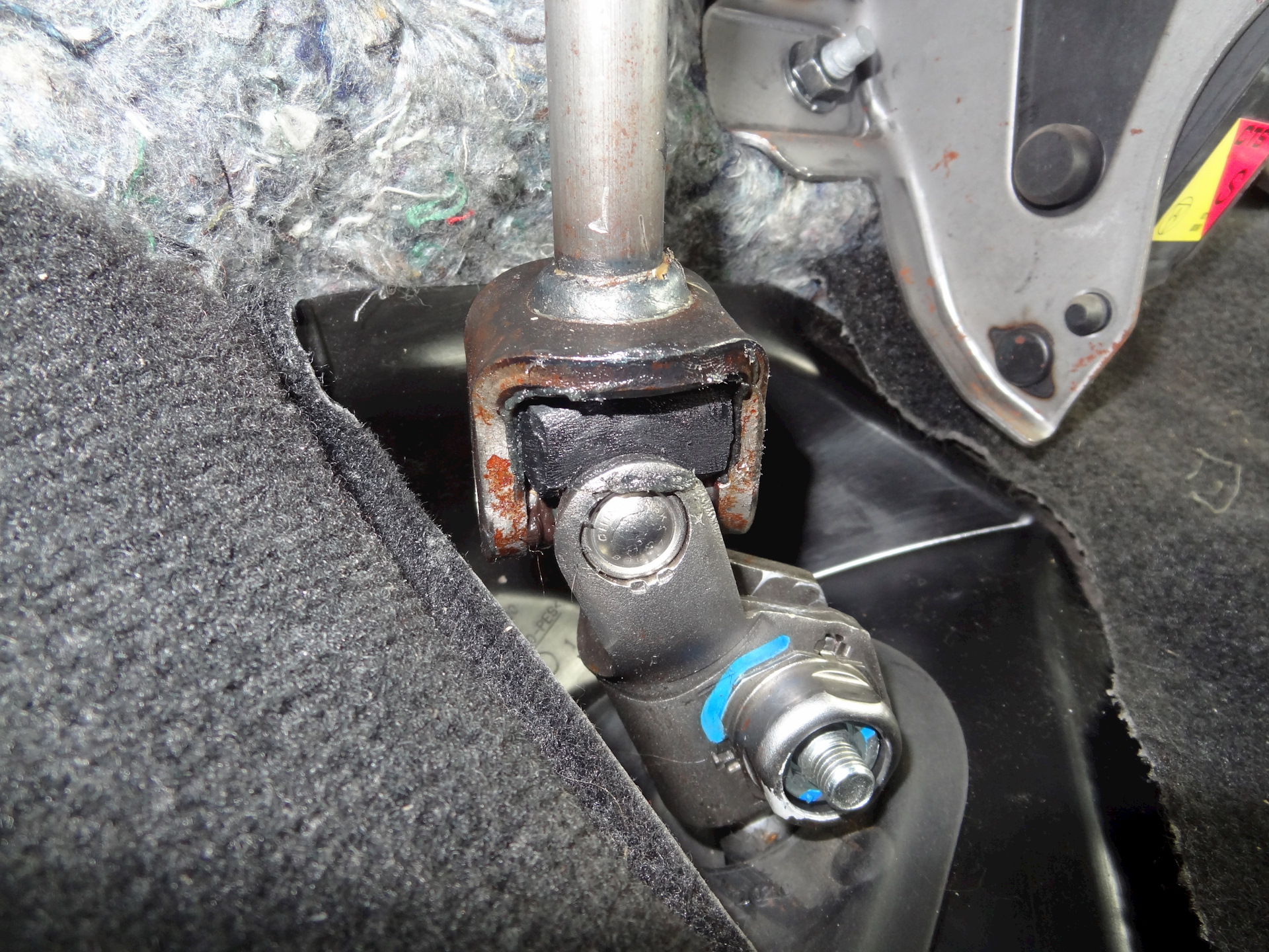

Источников стуков много, мне на сервисе диагностировали люфт крестовин рулевого вала.

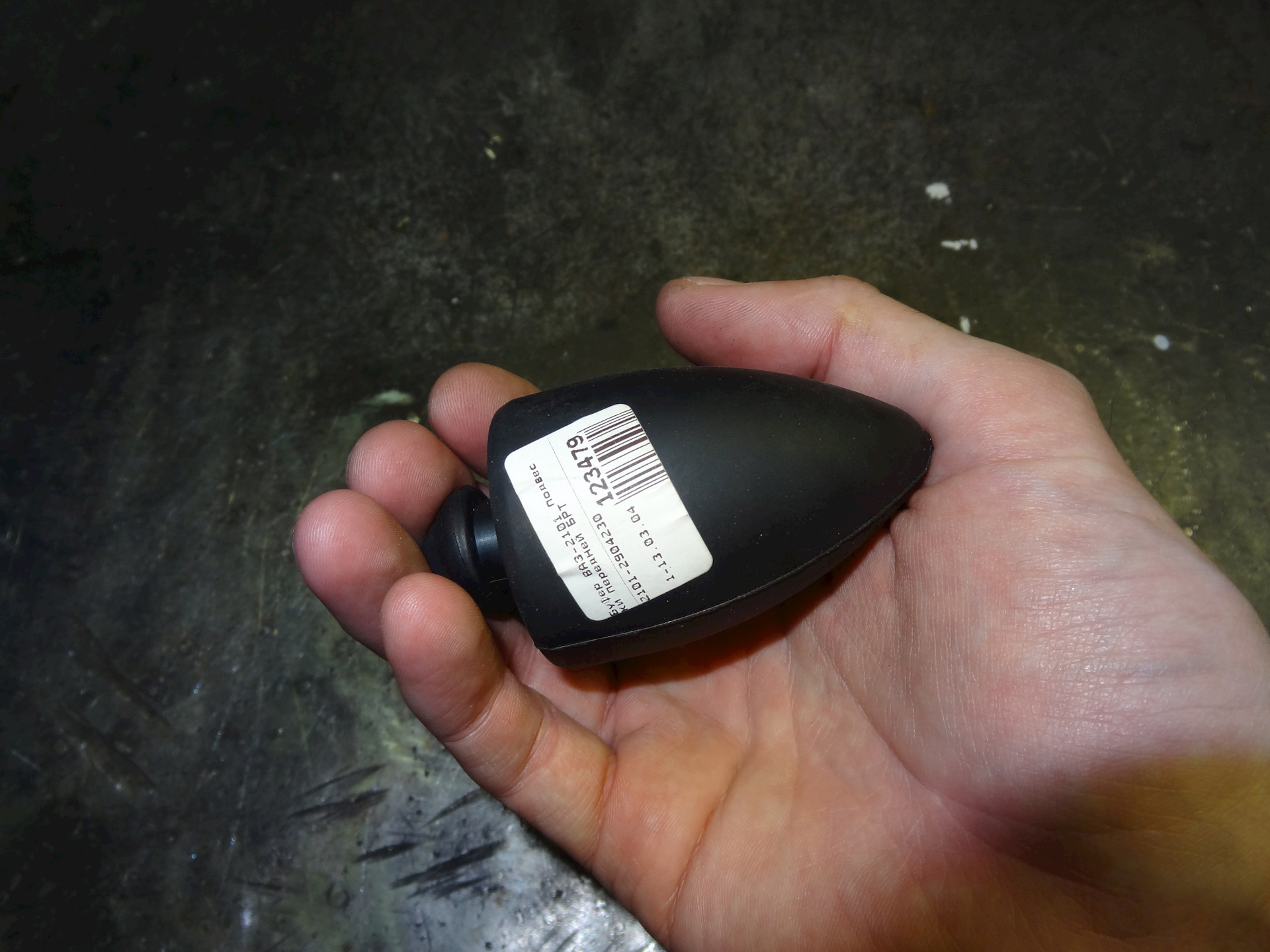

Устранение сей неисправности решил начать наименее затратным способом. А именно – запихиванием в крестовины вала резиновых кубиков. Этот способ, судя по отзывам, несмотря на свою «колхозность», помог победить проблему многим автовладельцам.

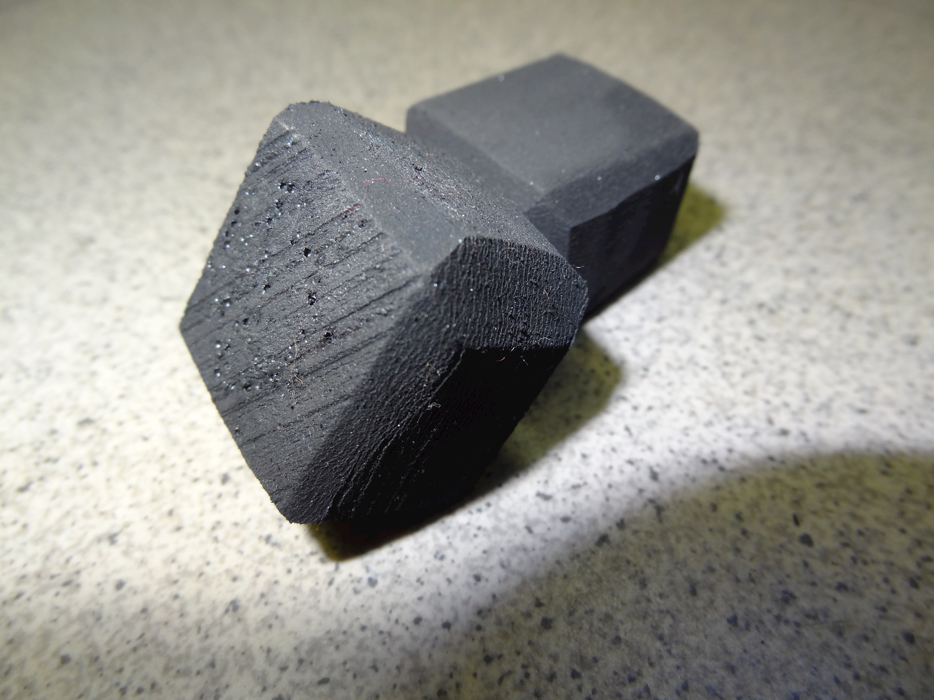

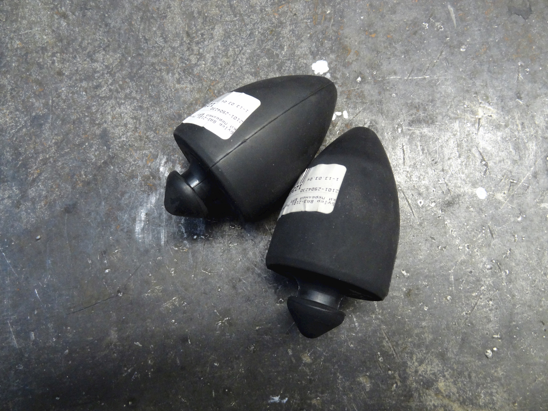

Итак, были куплены отбойники подвески от жигулей – нужно 2 штуки. По размерам, взятым всё с того же сайта, вырезаем из каждого отбойника по два кубика. Размер кубиков – 28х28х22мм. Края кубиков нужно немного закруглить.

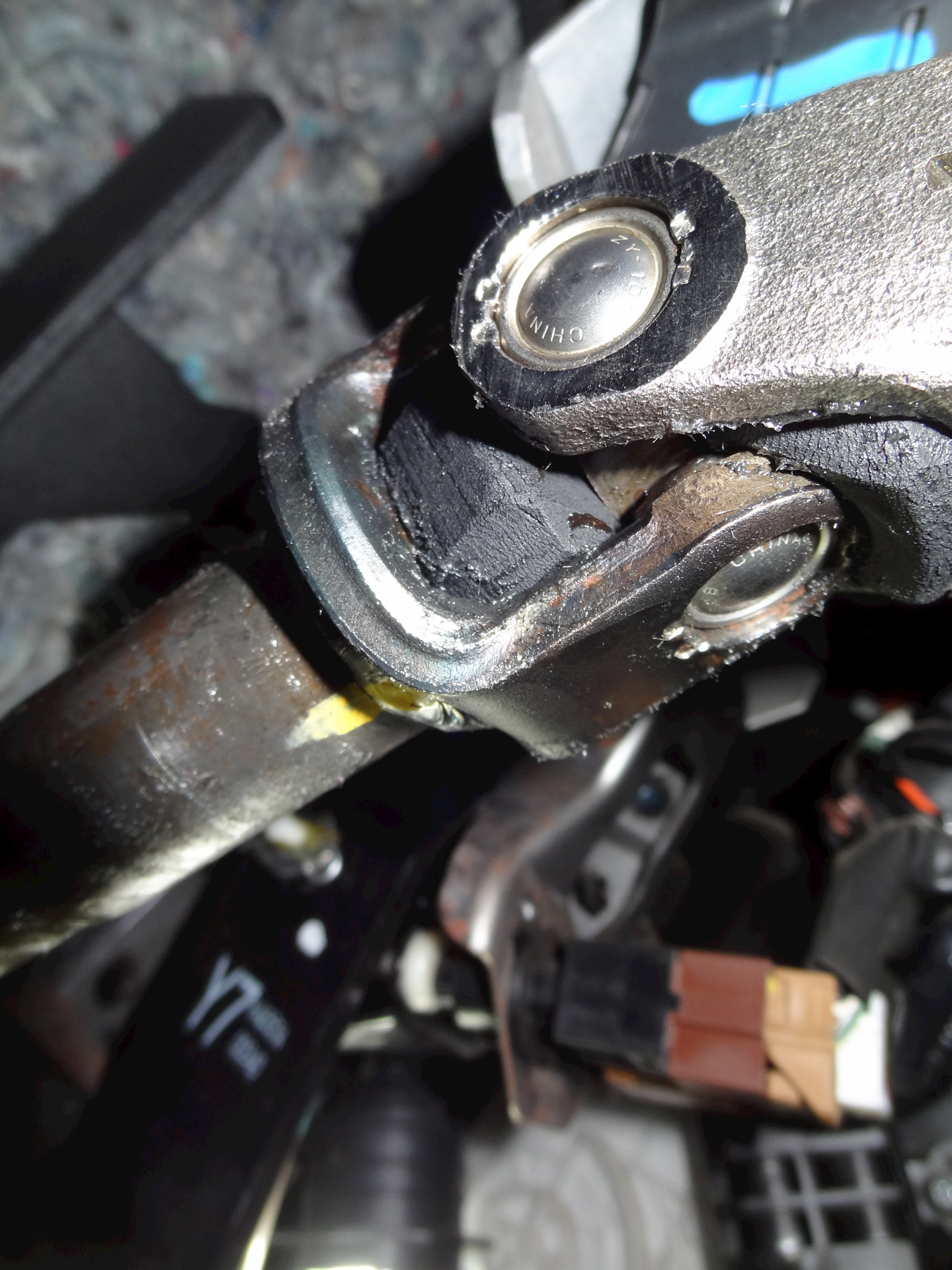

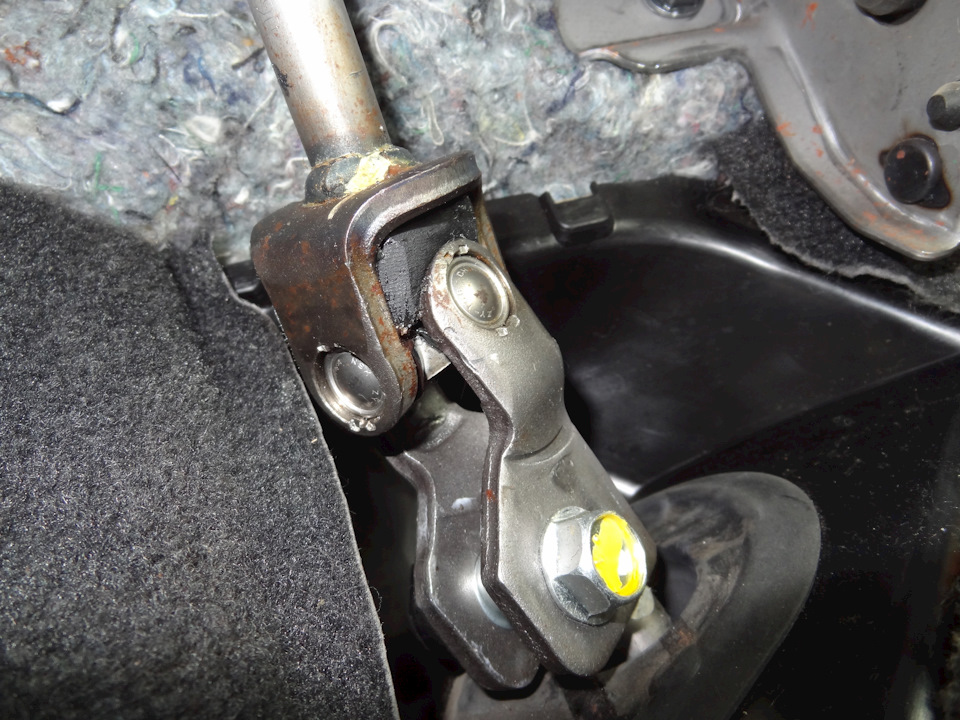

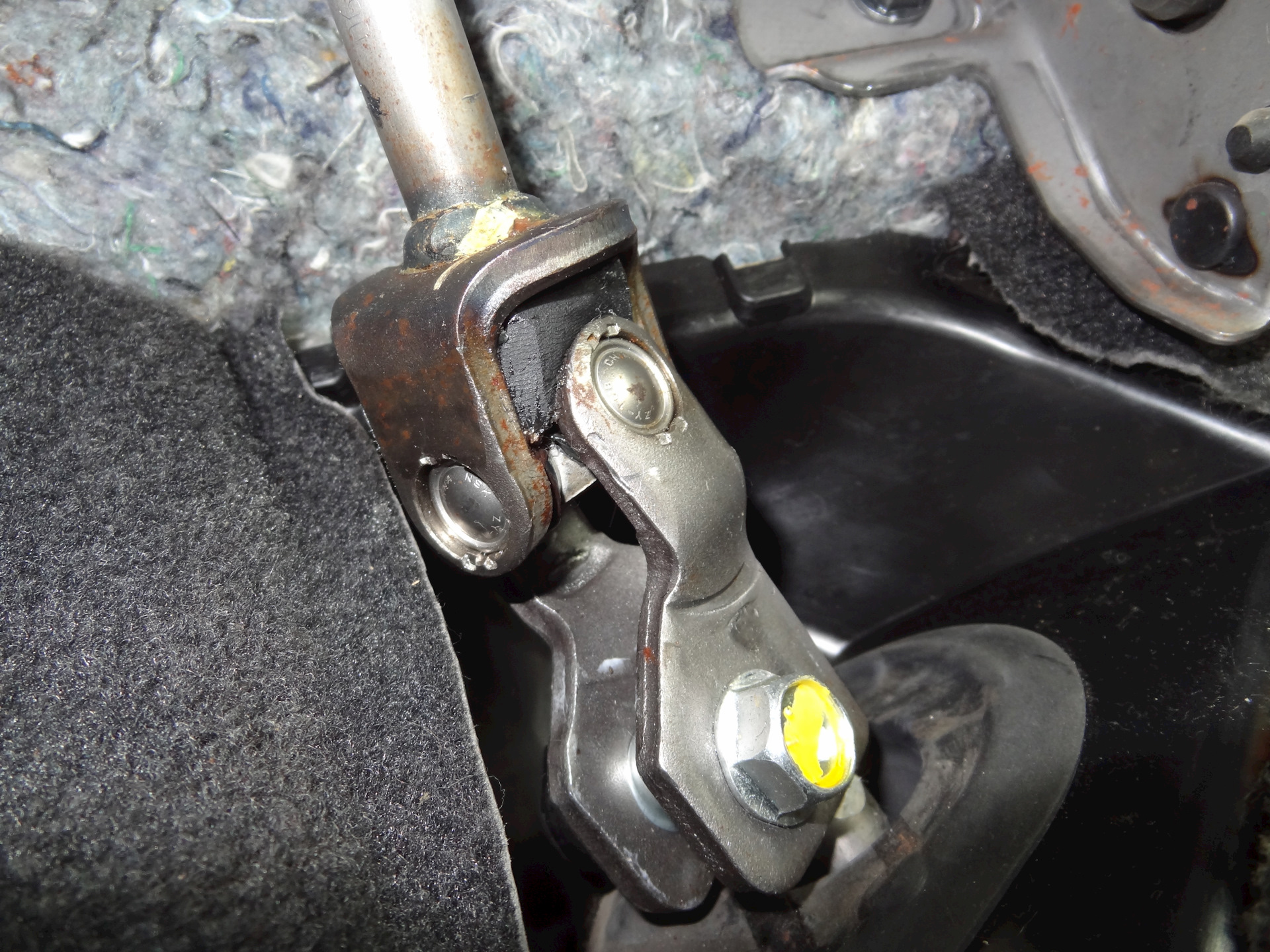

Инсталляцию кубиков начал с верхней крестовины. Смазал кубики литолом и с помощью пассатижей «геббельсов», поворачивая руль, чтобы расстояние между крестовиной и вилкой кардана было максимальным, запихал их сначала в одну, а затем и в другую вилку. Всё делал на месте, ничего не снимая и не разбирая. Немного неудобно, кубики, даже смазанные, заходят очень тяжело. Кубики меньших размеров эффекта не дадут, здесь обязательно нужно именно плотное фиксирование крестовин.

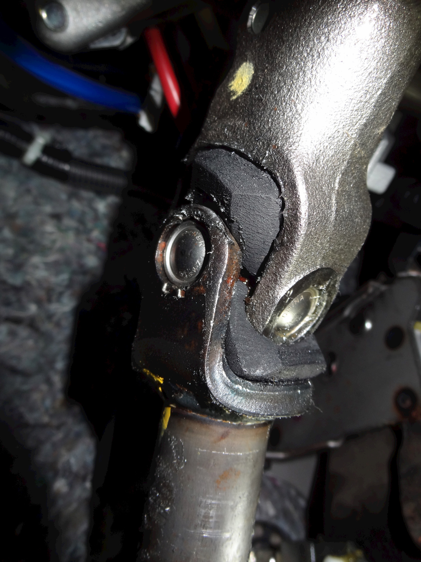

Чтобы проделать то же самое с нижней крестовиной, нужно снять пластиковую крышку, закрывающую к ней доступ. После этого, так же покручивая руль, вставляем кубик в верхнюю вилку. В нижнюю я ставить не стал, она больше верхней и кубик такого размера оттуда быстро выпадает.
Также затолкал несколько канцелярских резинок по кругу в сочленение валов, где тоже присутствует небольшой люфт. После этого соединение валов обмотал изолентой, чтобы резинки не выскочили.
Ну, а теперь об ощущениях.
Стук действительно уменьшился. Не полностью, но существенно. Теперь брякает только на значительных неровностях дороги. Это положительный момент.
Но есть и отрицательный. Во-первых, руль стал более тугим и после поворота назад возвращается неохотно и не до конца – приходится доворачивать.
Но главное – машину стало уводить вправо. Причем, довольно прилично, руль приходится постоянно придерживать.
Такой результат мне совсем не понравился, поэтому от кубиков решил избавляться и ставить новые крестовины. Были заказаны крестовины GMB ST-1639. В следующие выходные буду менять.

Тоже поставил на калину и тоже стало уводить вправо после поворота вправо, после поворота влево все норм…
не пробовали поставить оригинальные крестовины?
Буду ставить японо-корейские GMB. Оригинальных крестовин нет в продаже, только рулевой кардан в сборе.
Кстати, на оригинальных крестовинах, которые стоят сейчас, выбито — China.

А может дело не в крестовинах вовсе?!))) У меня тоже был стук на ямках. И дело в телескопе оказался. Забил туда три гвоздя, алюмишек и тишина))) www.drive2.ru/l/6951523/
Я пробовал туда зубочистки и резинки вставлять, не помогает. Люфт там есть небольшой, но крестовины болтаются больше.
По-хорошему, конечно, надо весь вал менять, но слишком дорого для меня сейчас.
Вал снимали целиком для диагностики крестовин? Зубочистки это слабо. Гвоздики попробуй вбить. Ничего не случится с валом.
Крестовину зажимали пассатижами и звук пропадал.

Попробую сначала поменять крестовины. На сервисе при мне мастер зажимал верхнюю крестовину пассатижами и стук пропадал. Надеюсь, поможет.
В рейке люфтов при осмотре не обнаружили.
Сам подтягивать рейку не буду, боязно как-то. Попрошу мастеров в сервисе, если дойдет до этого.
отличный эксперимент и отличные комментарии с выводами и фотографиями.
Способ, в принципе, проверенный — но мне не помог…
