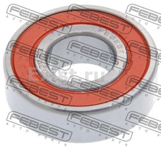

Кто нибуть может знает какой подшипник стоит в ролике натяжителя?

Koyo 62032RS BEARING, RADIAL BALL, 17X40X12 (6203) пдшипник желательно с резиновыми уплотнителями а не читый металл (2RS, DDU…)

Приветствую! Подшипник с номером 6203. Производителя выбирай сам. У меня клинил в январе в ролике и пришлось менять с ремнём. Есть запись про это в журнале. Удачи!

Подшипник подошел? 6203?
А то некоторые говорят 6302)
Все же какой?
Ещё не проверил
Буду признателен за информацию…
6203!

да я знаю номер ролика оригнал 2600, кусок пластмассы с подшипником за 150 рублей.
Мне нужен именно номер подшипника который в ролике стоит!

не знаю мне нужен подшипник в обводном ролике 31190-RNA-003, его в каталогах отдельно нет, можно только посмотреть на ролике есть есть снятый.
31190-RNA-003 Так аналог посмотри фебест и не парься меняй сразу 900 р вместе с подшипником Просто сам подшипник будет стоить 200-900 смысла не вижу совсем! менять так цельно ну а если подшипник то вот
FEBEST AS-6203-2RS
за чем мне это говно за 900 рублей, LYNX еще приличнее но и года не проходил, а фебест на подвеске разваливается у меня через полгода. Я эту говно контору ни когда брать ни куда не собираюсь вообще.
Хочу японский подшипник за 200 поставить в ролик и забыть.

Да все же отписались 6203
