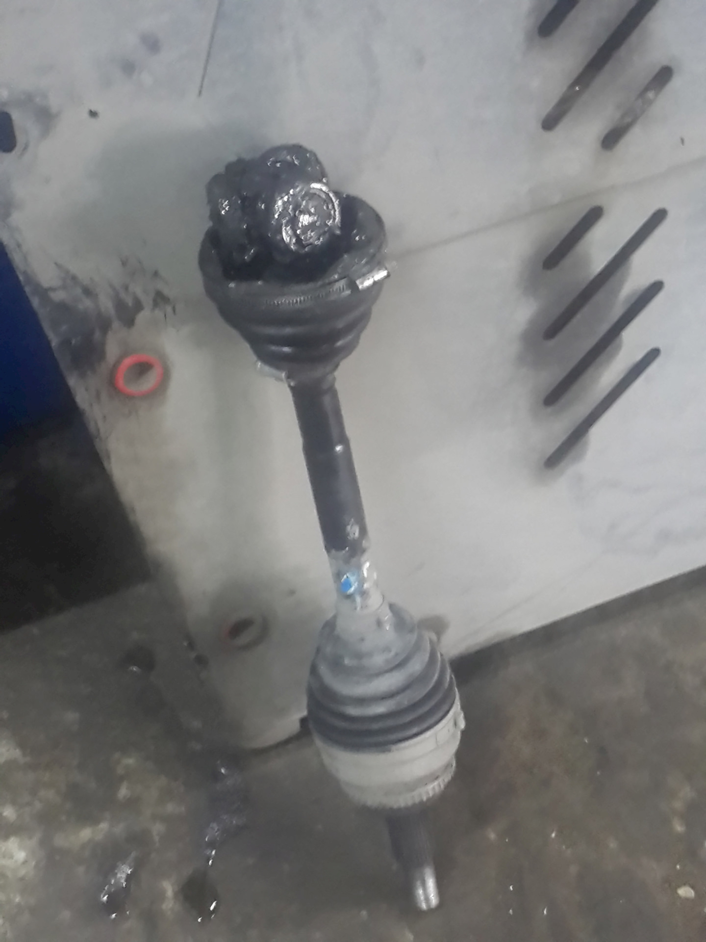

Заменил правый привод 665265 CARDONE — 8707 руб.(идёт весь в сборе, с ним идёт сразу подшипник) + сальник вала 9031140028 TOYOTA — 477 руб. + 2700 руб. менял на СТО. Вибрацию победил. По замене много не расскажу.
— Снимаем колесо.
— Откручиваем привод
— Откручиваем шаровую опору
— Откручиваем пару болтов крепления подшипника
— Вынимаем привод в сборе. Нужно подставить бутылку т.к. немного выльется жидкость с АКПП.
— ставим новый сальник.
Пост просто для тех кто ищет правый привод в сборе, но не знает какой привод подойдёт. Инфу я в интернете не нашёл. Покупал наудачу. (Машина с передним приводам Lexus RX 330)

Так дело было в приводе?
я уже не знаю в чём дело! но когда привода поменял вибрация стала намного меньше но все равно чувствуется… я уже сдался полностью… машина блин разочаровала… осталось поменять АКПП… а может быть такое из-за навесного или из-за ГРМ?!
Земеля привет. Поделись, что было причиной вибрации все-же?! Такая я же хрень, когда нагревается или после долгой поездки.
Так и не выявил… последнее что не поменял, так это подшипник в акпп
Я вроде поборол, заменил только трешип на правом приводе. Там были люфты в иголках
У меня причиной вибрации был внутренний шрус. Попробуйте смазки добавить во внутренний шрус. Если станет меньше вибрация, то внутренний шрус под замену.
Не-а, заменил среднию креставину кардана, выставил подвесные на расстояние провиса. И все норм, поехало, вибраций никаких нет.
Ну у меня нет кардана, поэтому только шрус был виной вибрации
А по приводу, после его замены ушла дрожь на педали газа. При разгоне
У меня до замены была такая вибрация что пассажирское кресло тряслось как вибромассажер из стороны в сторону😁 так что на фоне этого на педали газа я ни какую дрожь не замечал
Я же говорил что это привод!))
