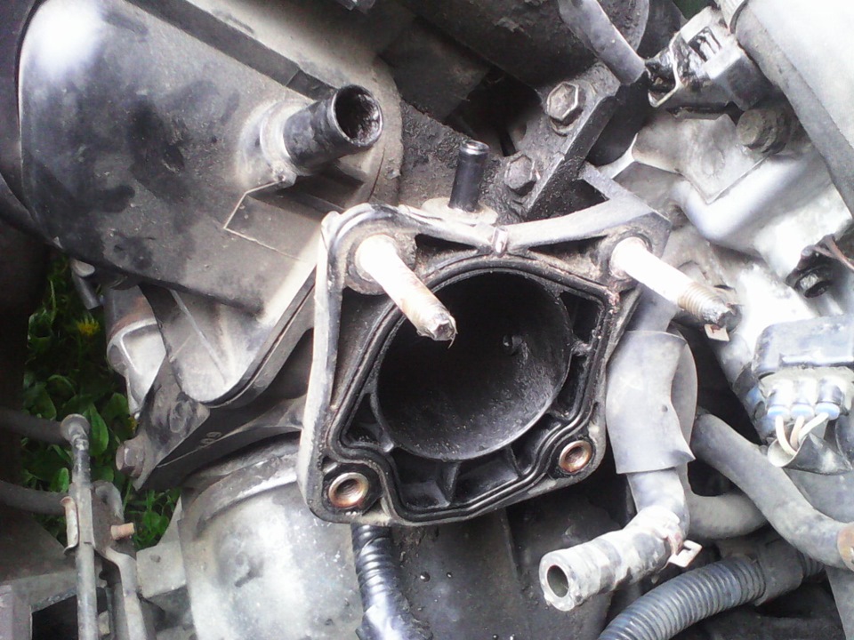

Наконец то дошли руки до чистки дросселя. На холостом ходу обороты скакали, порой падали до 500. Расход немного был увеличен да и динамика немного не то. Попутно заменил прокладку глушителя (1ую). Копался в инете, ценники ОХ прокладка оригинал от 800р. НО я то русский))) есть всегда всему аналог) Вообщем смотрим.
Fa1 771-961 Кольцо уплотнительное приемной трубы глушителя 204р (Хороший аналог, встала как родная…и не 860р) Toyota 22215-7A680 Прокладка клапана холостогоо хода 184р Toyota 22271-22040 Прокладка корпуса заслонки дроссельной 180р Очиститель карбюратора 120р ИТОГО 688р
Отсоединяем все патрубки…
Снимаем тросик газа, приэтом НЕ сбиваем его положение.
отсоединяем снизу два патрубка.в них антифриз.
вот он сраный красавец
Аууу…вот так пещера.
Снял ДХХ, запит в хлам.
Вот новенькие, хотя и старые живёхоньки.
Вот он чистенький.
не забываем очисть всё тут
ДМРВ (МАФ) засранный на столько, что нити не видно.
Новая прокладка глушителя. перед 1 ЛЗ
Старая в хлам, сифонило жесть как…
