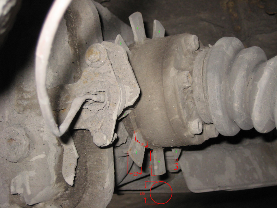

У БМВистов, у которых винтажные екземпляры авто, и которые хотят проапгрейдить его более новой КПП на 5ть скоростей, часто возникает потребность в приборе, который будет крутить старый механический спидометр, с нужной скоростью, основываясь на показаниях датчика скорости. Потому что все кпппоновее, на чиная с 30го кузова не имеют выхода под трос спидометра.
Собственно вопрос к знающим:
Можно ли соорудить такой преобразователь (импульсов датчика скорости во вращение вала), и если да то какова цена вопроса?

Не слушай неучей :) Все намного проще: На задний мост собирается такая конструкция, как на фото (главное проверь, чтобы материал лепестков был магнитный, а то были прецеденты ;) ) Датчик с е28 или е34. Спидометр с е28 внедряется в родную приборку
Задача автора — не внедрять ничего в родную приборку. А если уже менять приборку, то можно обойтись без такой порнографии, если использовать преобразователь импульсов, подключив его между родного для коробки датчика скорости и спидометром (любым электронным).
У него нет датчика скорости — в е30 этот датчик в заднем редукторе. Задача и состоит в первую очередь том, чтобы откуда то взять сигнал. Может перед тем как влазить с "умными" мыслями стоило бы изучить матчасть?
Хотелось бы сохранить родной «будильник» в приборке…
У меня нет в этом необходимости, редуктор стоит от е30 )))
А спидометр Е28 можно вынуть отдельным модулем и нлрмально подключить?
Можно — же реальное фото работающей конструкции привёл . Единственное, скорее всего придётся подпаиваться напрямую, минуя заводской шлейф. Делал bmwpasha из Макеевки, потом многие бмвисты повторяли. Но напрямую с Пашей связи нет с 2014го после начала оккупации. Так, что пиши — что ещё вспомню скажу, но это надёжнее, чем городить схему с моторчиком
Спасибо большое! Найду донорскую приборку, накатаю тебе в личку. 🍻🍻🍻
