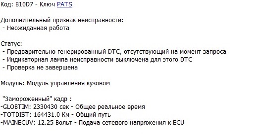

Всем Привет!Скажите пожалуйста, что за ошибка? B10D7:94-68- Ключ PATS Дополнительный признак неисправности: Неожиданная работа.
искал по форумам, ничего конкретного не нашел, от "да забей"до "попытка угона автомобиля".)последнее насторожило, если честно)объясните пожалуйста, что за ошибка?
Ford S-Max 2,2 TDCi

Автозапуск установлен на автомобиле?
нет, не установлен.
Аккумулятор не садился в последнее время?
Нет.но forscan показывает всего 69% заряда.
Контактная группа замка зажигания менялась когда-нибудь?
Не уверен. Но думаю что нет
Тогда, возможно, некорректно считалась информация с чипа, поэтому прописалась ошибка. Либо включалось зажигание с непрописанным чипом, перед тем как прописать ключ.
Никто не мог прописать ключ. .я тоже не пытаться ето сделать )

B10D7:51-0A
а здесь
B10D7-94:68

Здравствуйте подскажите, как автозапуск влияет на подобные ошибки. Сегодня проверял свой автомобиль, обнаружил ошибку b10d7:94-6c
там после основного кода ошибки есть еще 4 символа
типа B10D7-XX:XX
напиши код полностью

не правильно ошибку написал)))уже изменил)
uploads.ru/SJYxe.jpg
на "окошко" назад глянуть нужно :)
а как я теперь посмотрю?я стер же ошибку?
теперь никак :)
но я не думаю что это попытка угона.
Скорее всего было бы описание "ключ не запрограммирован"
ну вот начал лазить по форумам, кто что пишет.).вообще ошибка, связана что то с ключом?
по идее да

Сегодня прочитал снова. .не ушла она.B10D7-94 68.

Ключ оригинальный?
да, два ключа оригинал
уже хорошо… Твой транспондер послал немного некорректный ответ "мозгам", вот и получилась такая ошибка… Попробуй ее стереть и и поездить еще, появится или нет она еще раз через какое-то время… Если да, то этот отложи на полочку и возьми второй ключ, поезди с ним… посмотри ситуацию

сегодня прочитал ошибки и все равно она есть B10D7:94-68
поезди с другим ключом — проверь
