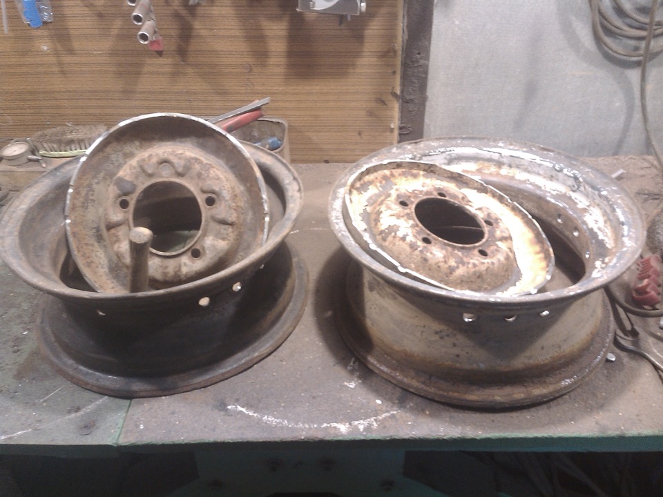

К сожалению после лифта и замены крыши моя буханка вмещается в гараж только на голых дисках и со снятыми серьгами рессор, но мне не хочется затаскивать авто на своих литых дисках, да еще потребуется разбирать колеса на шиномонтажке .
Поэтому откопал во дворе старые 15-е диски от колхозных мостов, с задним мостом проблем поставить не будет, что на хантеровском спайсере, что на колхозе стоят барабаны и диски просто оденутся .
А вот с передним мостом засада, на хантеровские тормоза эти диски просто не налезут, изготавливать проставки нет возможности, а покупать их примерно станет по цене двух дисков с нужным мне минусовым вылетом .

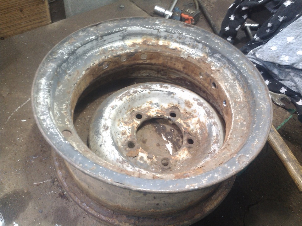

К счастью на Уазбуке нашёл старую темку Саши Зедиярова о самостоятельном изменении вылета диска .

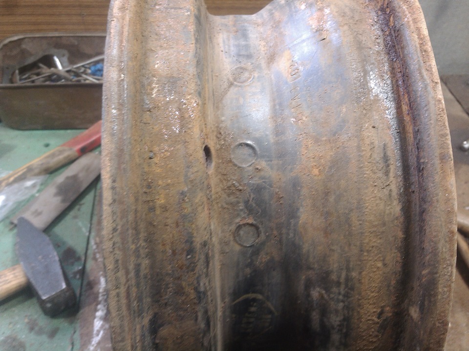

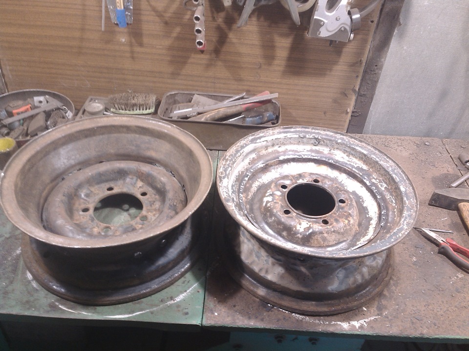

Диски нужны только с точечной сваркой обода и серцевины диска.

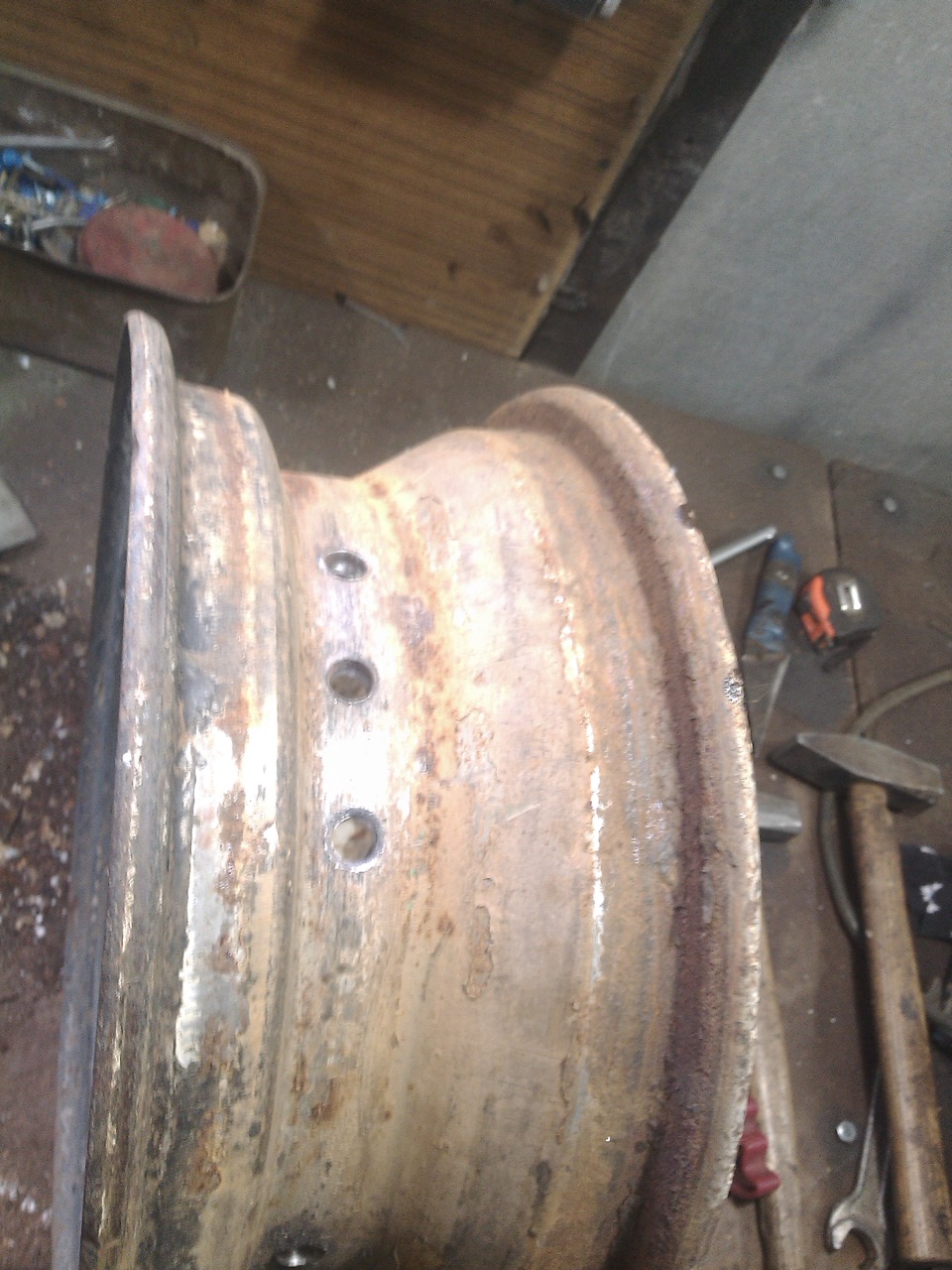

Высверливаем эти точки, я замучился сверлить последнее отверстие на 16 мм, сверлил с трёх свёрл .

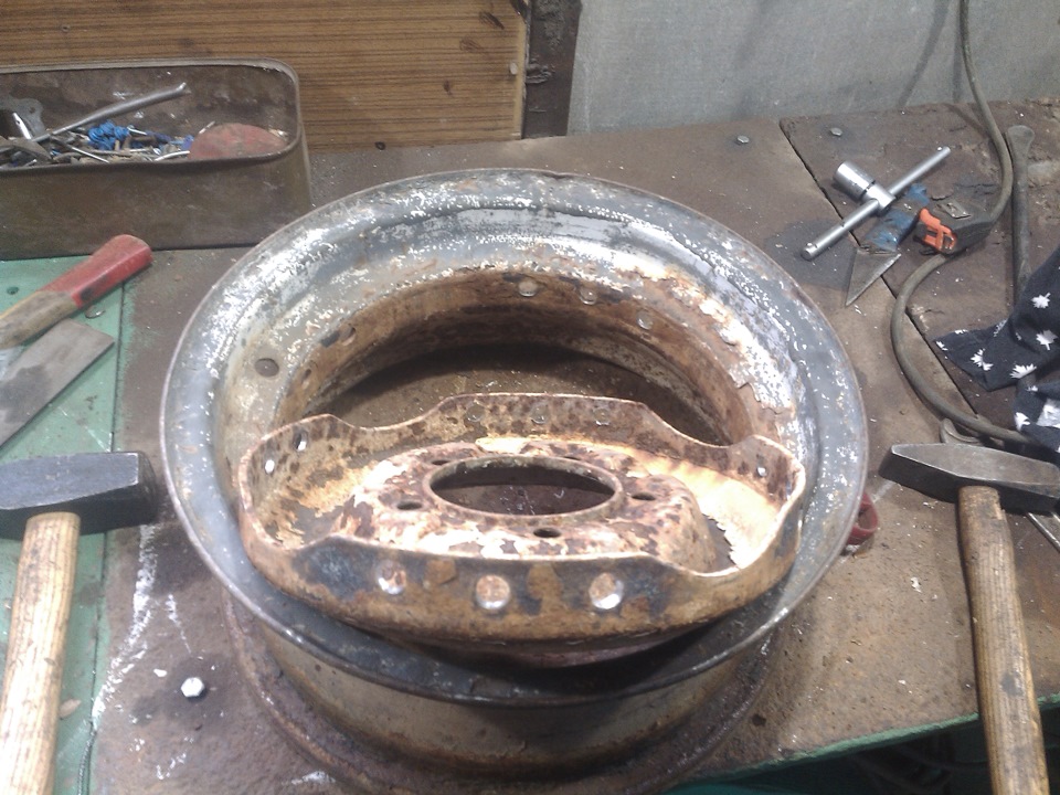

Из за отсуствия пресса ( надо записать в планы сделать его ) пришлось сердцевину выколачивать небольшой кувалдочкой . Один диск поддался легко, а вот с другим провозился примерно час .

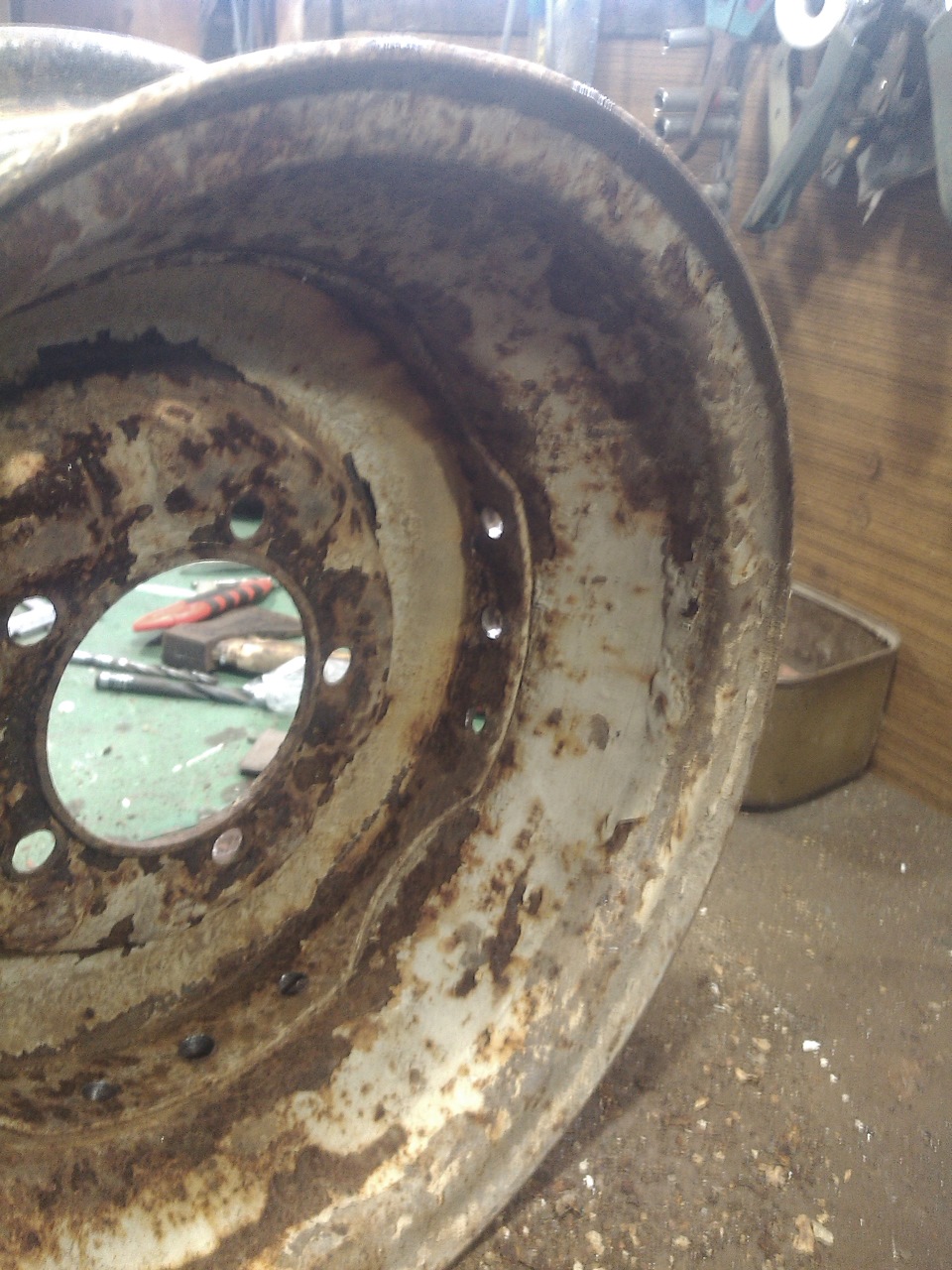

Так как мне нужен максимальный минусовой вылет, пришлось немного обрезать края бортика средней части диска .

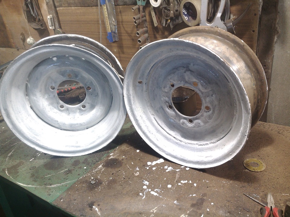

Среднюю часть переворачиваем наоборот, выставляем по колумбику и привариваем .

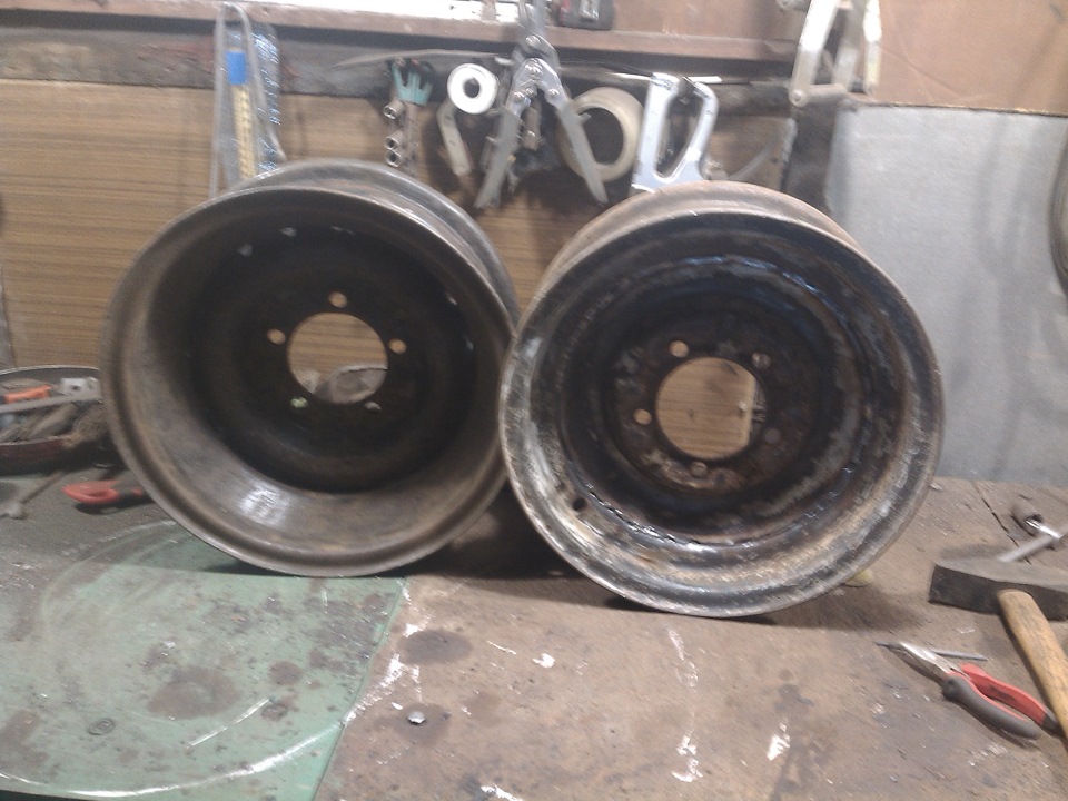

В итоге после всех этих операций получились два диска с вылетом минус 35 мм, что как мне кажется позволит одеть их на хантеровский спайсер . Завтра, после того краска высохнет, померию в живую .
Диски эти нужны мне только для того что бы затащить автомобиль в гараж . Думаю если подойти к такому перевороту сердцевины диска с аккуратностью и с помощью токарного станка, то можно сделать диски с изменённым вылетом для повседневного использования .
Всем спасибо . Надеюсь кому нибудь пригодится .

Диски на хантеровские супорта не оделись .

че то мне подсказывает, что диск не наденется все равно.
Дело не в радиусе и вылете обода, а в конструкции именно той центральной части которая выбивалась… Она не даст посадить диск на шпильки…
Ступицы и их посадочные места для диска одинаковы как для колхозного моста, так и для спайсера .
я ставил 15 диски и резал суппорт как по этой ссылке
kwt4x4.ru/dorabotka-tormo…ki-diskov-15-dyujmov.html
изменение вылета при неизменной центральной части здесь проблему бы не решило потому как суппорт мешает не по радиусу а по упору в него

Диски на хантеровские супорта не оделись, ты прав .
