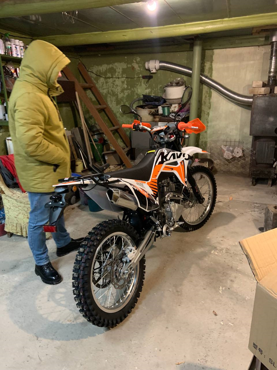

Сегодня хотел бы поделиться опытом вождения "новым китайцем" или универсальным эндуромонстром Kayo T2 Enduro PR, где T — означает что он с ПТС, а PR — с балансировочным валом.
Все началось в 2022 году после приобретения братом T2, но предыдущего модельного ряда
С завистью смотрел как они катаются и вот почти через год решаюсь на покупку T2 следующего модельного ряда (отличается цвет и карб), но решил взять с балансировочным валом.
Долго выбирал, смотрел на другие китайские мотоциклы и везде находил какие то косячки: то тормозной цилиндр заднего колеса выставлен наружу и при первом падении его отломает, то отзывы ужасные и прочие мелочи, которые отталкивали от покупки тех мотоциклов.
В итоге Kayo и до сих пор ни капли сожаления
Дело было в январе, поэтому было время на некоторые доработки, а именно перебрал его, протянул все соединения, провел нормально все троссы, снял пластиковое заднее крыло и сделал нормальный кронштейн под номер. Установил хорошую защиту рук. В общем, по мелочи привел его в адекватный рабочий вид, так как собирают их в магазинах на скорость.
Первый выезд и непередаваемые ощущения! Он еще на обкатке, поэтому ехал и периодически останавливался давая ему "отдохнуть". Проехал тогда где то 40км
По началу, пока не поставил мот на учет — ездил по полевым дорогам стараясь как можно скорее выехать из города.

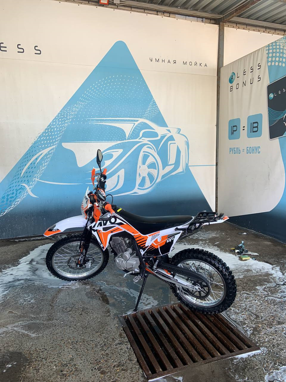

Все это было хорошо, но не хватало поездок по городу, поэтому пришел к выводу что нужно ставить на учет и получать номер.
И вот он я, радостный и довольный выезжаю в город и не боюсь мотобат!
Ну а дальше в основном ездил по городу, и редко редко катался с друзьями за город, но без какого либо оффроуда и грязи.
Крейсерская скорость на нем 80-90 км\час, но мне этого не хватало, поэтому поставил ведомую звезду меньше. Теперь скорость стала 110 — 115км\час.
Проехал на нем за сезон почти 2000км. Масло, так как обкатка, менял каждые 200 км, получается что раз 7 заменил масло) Первая смена была после первой поездке.
Подвеска регулируемая, но я ее не трогал — по мне она настроена идеально.
В общем, мечта сбылась, мотоцикл приносил только положительные эмоции!
