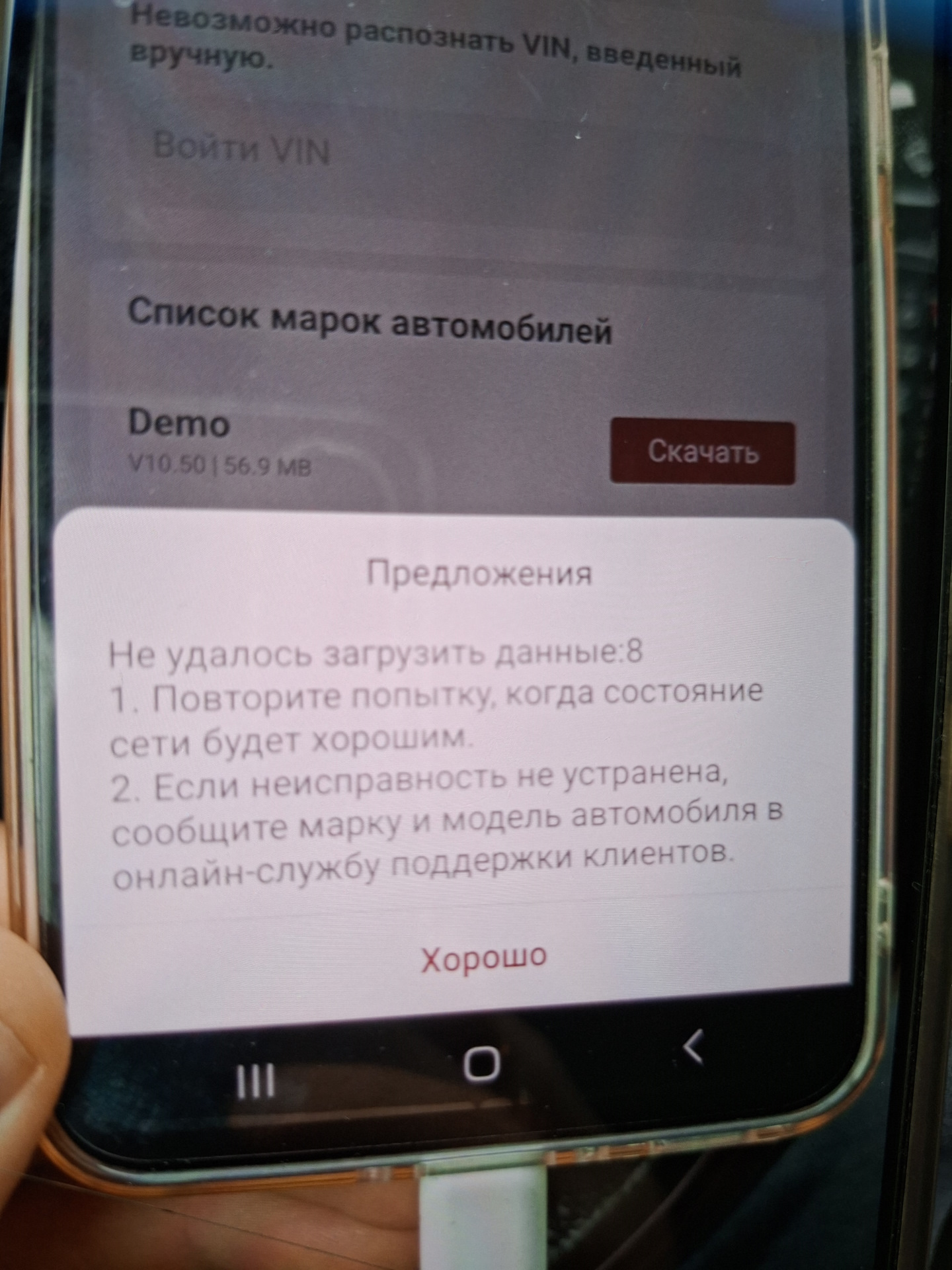

Парни привет, купил чудо это на Яндекс маркете, не могу скачать диагностику на авто . Активировал, к телефону присоединяется но вот что пишет. Че делать кто подскажет . И такая хрень постоянно сколько раз бы я не пробовал загрузить.

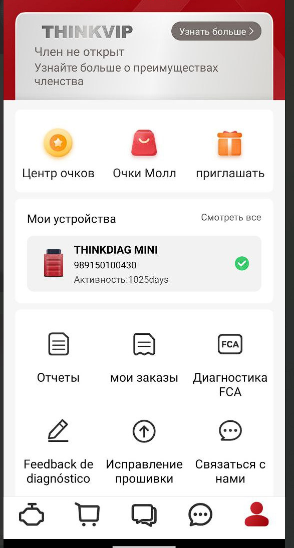

1025 дней использования. или 2 года и 8 месяцев. все марки без ограничения. да, версия официал. после того как его взял, ЕЛМ где то валяется. это не смотря на то, что у меня есть и Launch X431 Pro 3 и сканматик про 2 всё официал.
Ох уж эти сказки, ох уж эти сказочники
а в чём сказочки. на скриншоте время активности. или вам видео снять и выложить.
